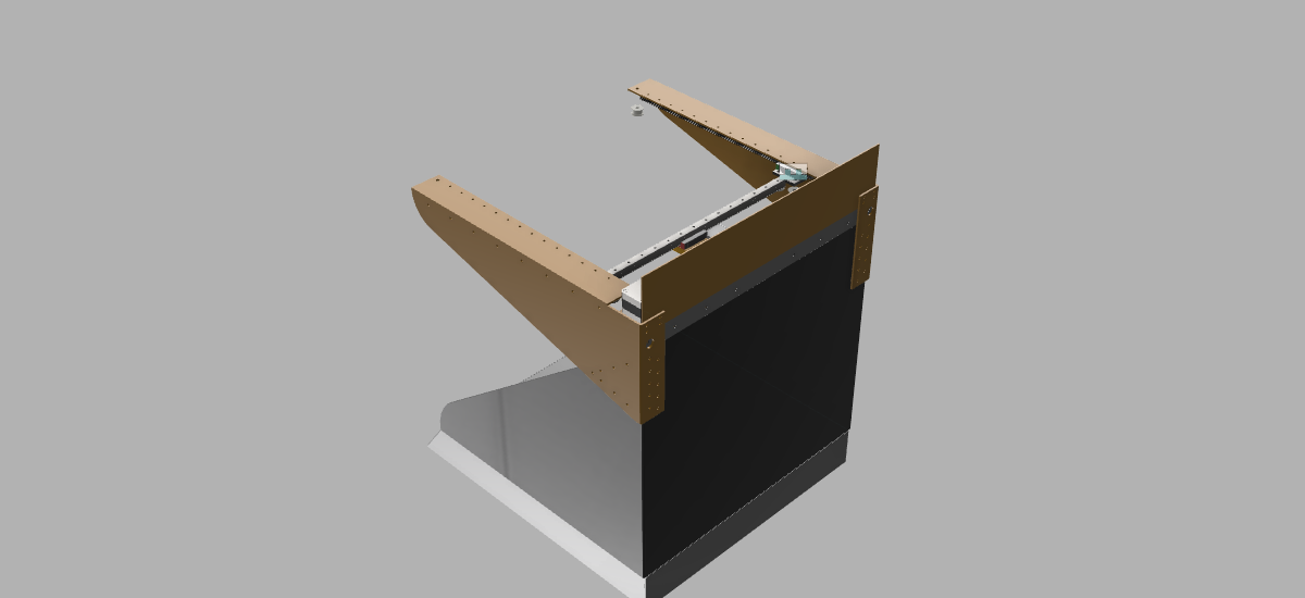

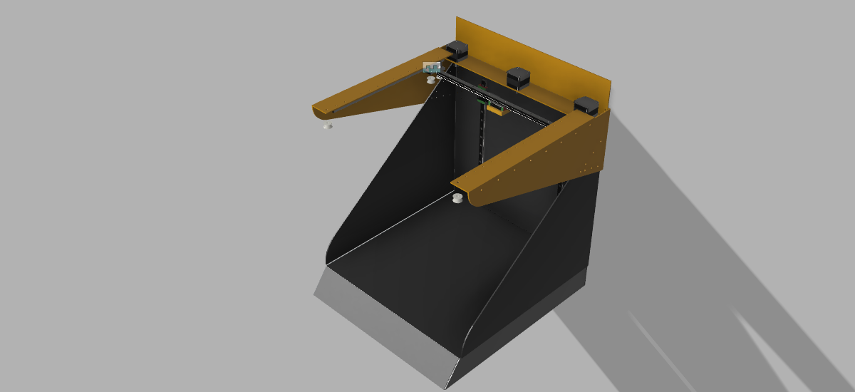

Друзья , хочу узнать ваше мнение на тему самодельного принтера с минимальными усилиями в сборке.
PENGUINI
21.12.2022
3178
59
Вопросы и ответы
Друзья , хочу узнать ваше мнение на тему самодельного принтера с минимальными усилиями в сборке.Друзья , хочу узнать ваше мнение на тему самодельного принтера с минимальными усилиями в сборке.Друзья , хочу узнать ваше мнение на тему самодельного принтера с минимальными усилиями в сборке.Друзья , хочу узнать ваше мнение на тему самодельного принтера с минимальными усилиями в сборке.Друзья , хочу узнать ваше мнение на тему самодельного принтера с минимальными усилиями в сборке.Друзья , хочу узнать ваше мнение на тему самодельного принтера с минимальными усилиями в сборке.Друзья , хочу узнать ваше мнение на тему самодельного принтера с минимальными усилиями в сборке.

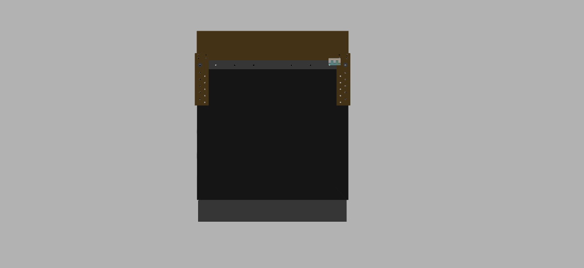

почему именно такая конструкция?

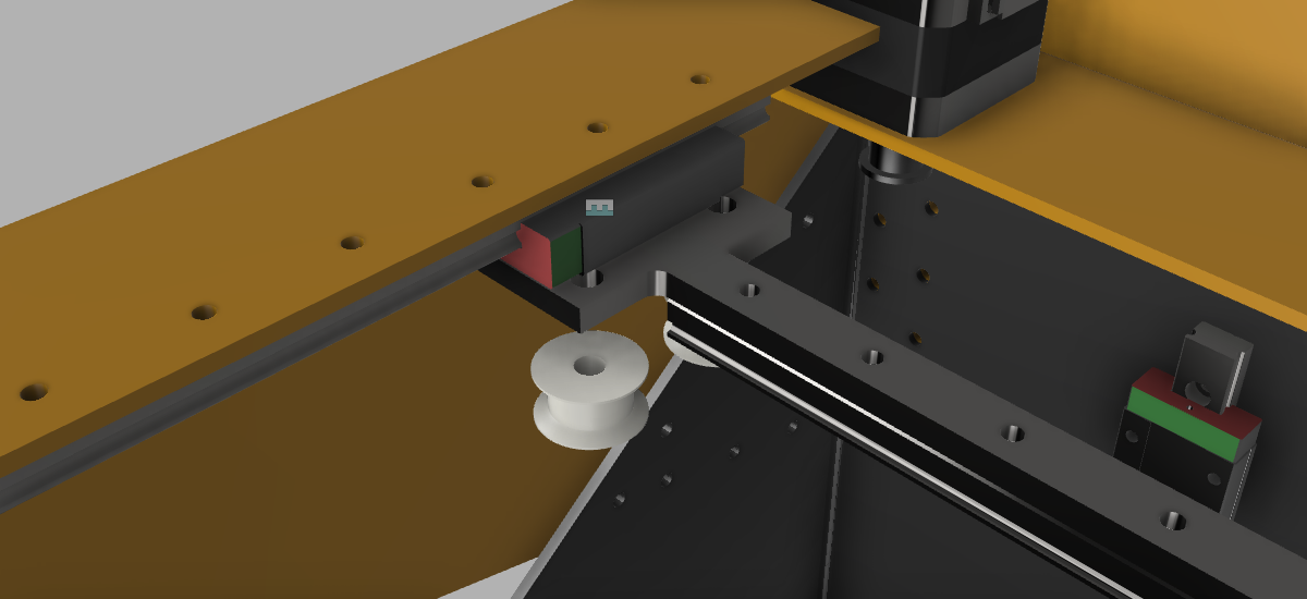

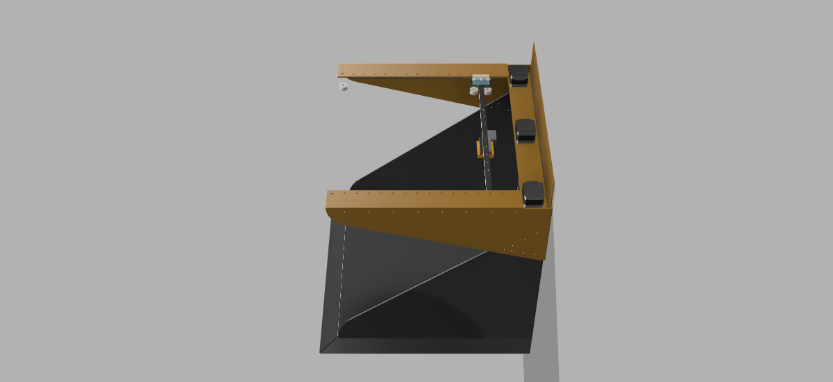

задумка такова, когда человек хочет создать свой принтер, он ищет пути как сделать его изящным минималистичным дешевым и быстрым.
исходя из этого , смоделировал корпус который в виде чертежей отдается заказом  на производство, где из 3мм металла вырезают его на лазере и гнут, нам остается только докупить компоненты для сборки , и слепить из этого принтер.

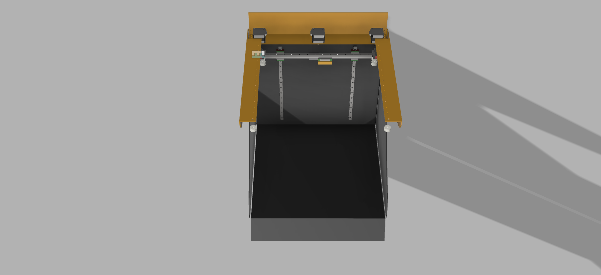

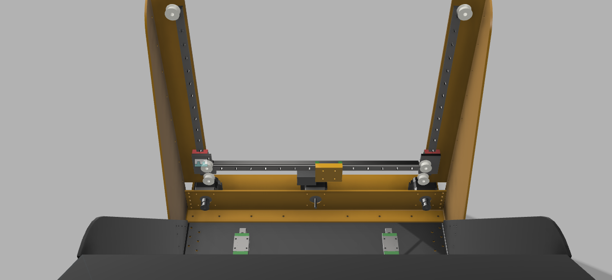

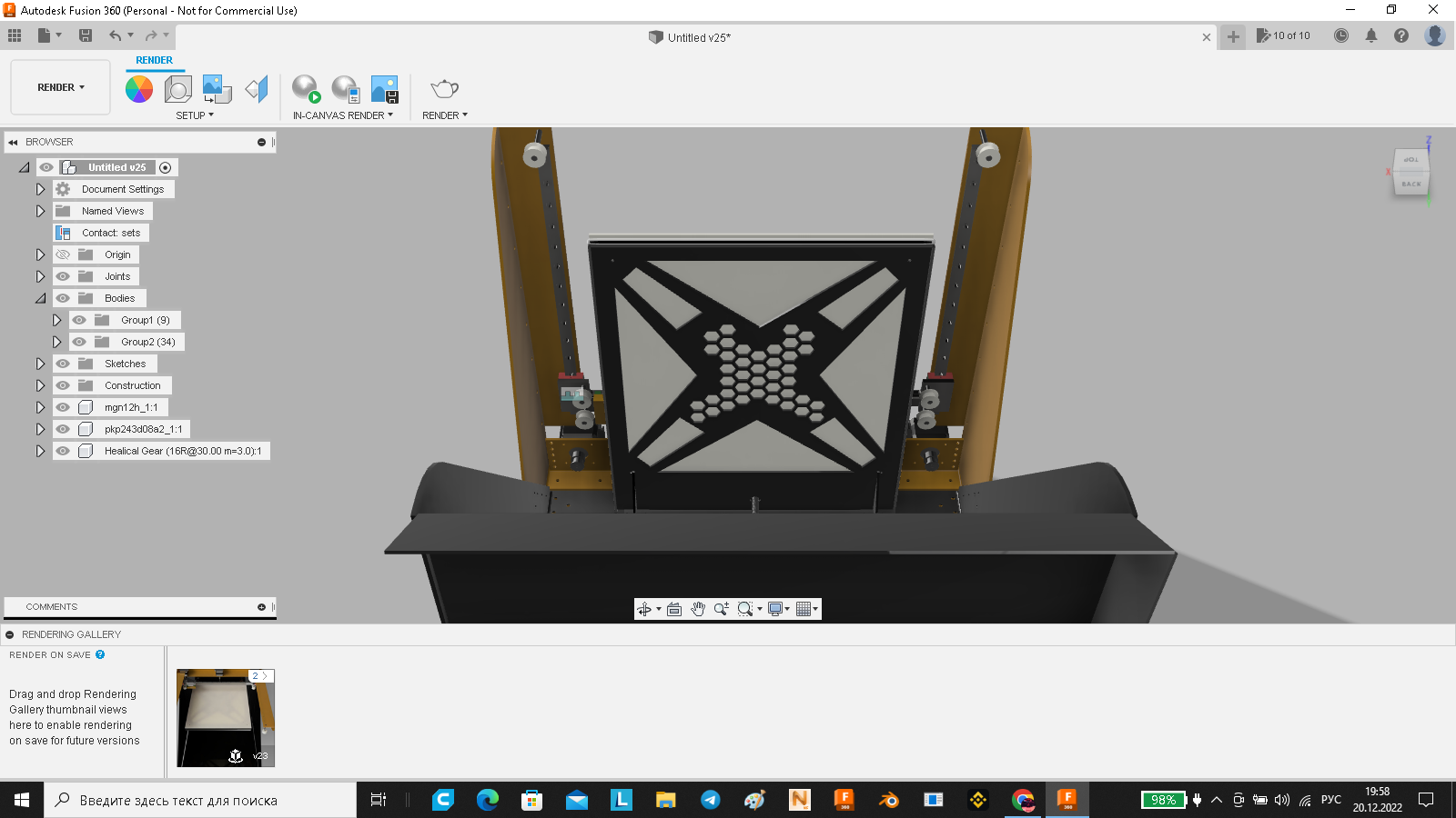

Да , вы правильно заметили он не допилен, а именно нижняя часть. думаю ее сделать как на воронах, печатную с т образным конст профилем( но из за профиля теряется смысл всего) или тоже гнутой коробочкой как на летающем медведе 5)
область печати 300х300х320( отталкиваясь от рельс мгн12 уже нарезанных китайцами)

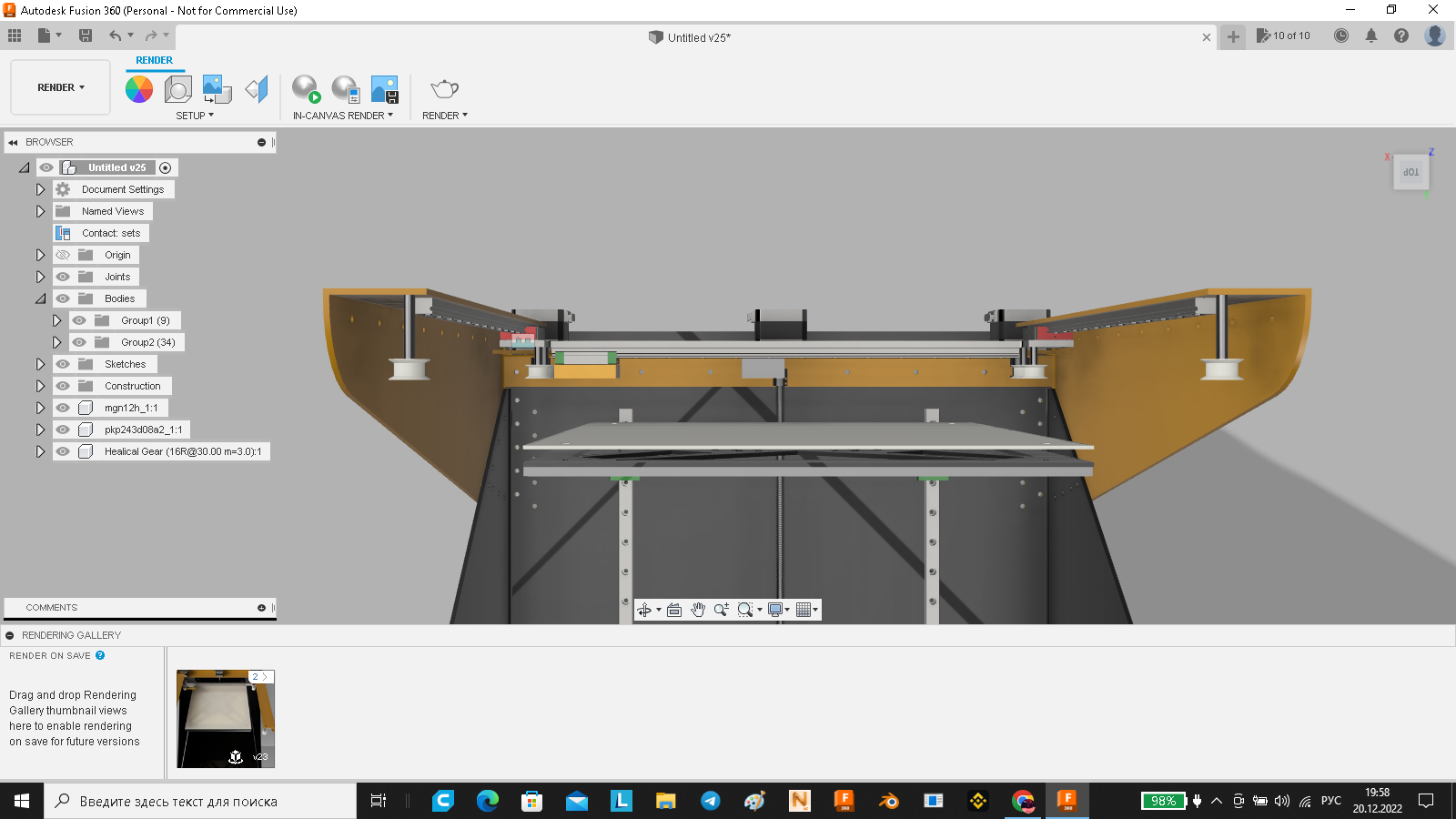

Замысел принтера нисколько в его H бот конструкции и простой сборки, скока в тройном сменном экструдере на магните и серво. Сменные головы дадут ему большое преимущество над другими ope source проектами.
плата будет SKR 1.4 TURBO бп 500вт 24в
Так вот друзья. Продолжать мне его допиливать? или может советы дадите по развитию темы?
вообще есть большое желание создать отдельное обсуждение самодельных принтеров под коментами, узнать кто и как решал ту или иную проблему и тд.
Буду благодарен за все советы и критику.
