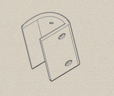

Диагноз/рекомендации по картинкам?
Маленько поигрался, теперь пора оттачивать мастерство :-)
Вчера печатал вот такую хреньку. Сама модель была такая: Наименование пластика мне не известно. Некий синий ABS, 1,75. Сопло 0,4.
Самосборный Prusa 3
Температура стола для первого слоя 115, дальше 110.
Температура сопла 235.
В остальном gcode получен на типовых настройках slic3r.
Надо бы попробовать запихнуть принтер в какой-нибудь коробок со своим микроклиматом, чтобы исключить влияние разных сквозняков.
Больше всего не нравятся комки на кромке со снятой фаской (их там вообще быть не должно). И то, что деламинация (или какой-то иной брак) на стенке со скруглением заметно более выражен, чем на прямой.
