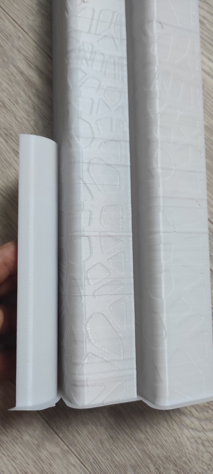

Имеем Anycubic Predator, на klipper'е. Пластик PETG из одной коробки. Все три детали напечатаны друг за другом. Первая деталь в середине на стандартных скоростях/ускорениях (3500 ускорения, 60мм/с скорость) - она в середине. Итог - вся волнами.
Вторая деталь - на фото справа, уменьшены ускорения и скорость на 20%. Волн меньше, некоторые на тех же местах.
Третья деталь попроще на стандартных ускорениях, скоростях, через 10 мин после окончания второй. Дифектов нет... Все ровное.
Пробовал: Подтянусть ремни, все почистил, профверил люфты в колесах и каретке, в подшипниках "рук". Все смазал.Ставил принтер со стола на пол, чтобы убать эффект возможной тряски.
