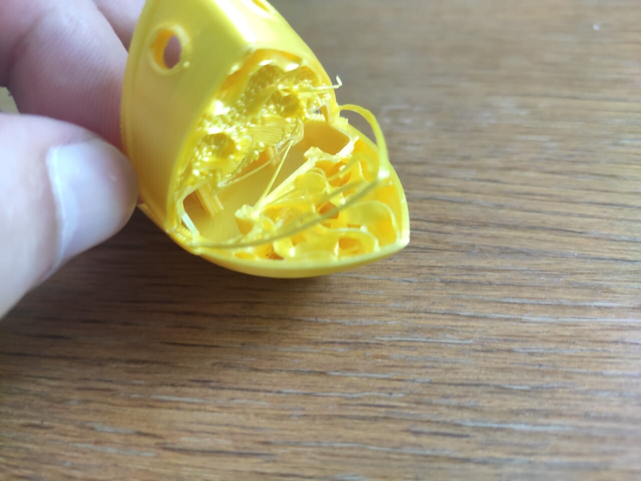

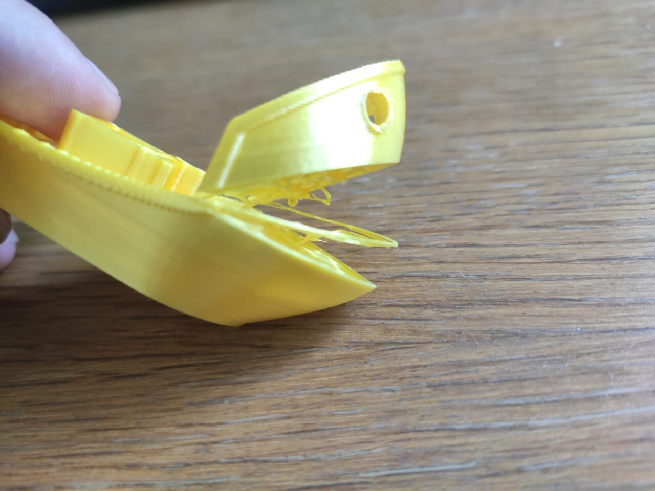

Добрый день,
Прошу совета, свои идеи закончились.
Решил попробовать шелковый пластик от sunlu (тем более он был по скидке):
https://aliexpress.ru/item/33036735576.html
В итоге четверть катушки ушла на настройку, а проблема деламинации никак не уходит. Причем печатается все идеально, и поверхность меня более чем устраивает, вот только готовый отпечаток рассыпается по слоям от малейшего нажатия, а если ухватиться за слой, то можно как клубок распустить любую модель сверху вниз (полоски слоя даже не рвутся при этом).
Печать на Эндер 3 про с директом bmg-wind и двухсторонним обдувом.
Температурные башни отпечатал в диапазоне от 200 до 250 попугаев/градусов, температура стола 65, скорости перепробовал от 25 до 150, ускорения от 500 до 3000. Никакого результата. Нормально выкладывается и не стеклуется в диапазоне 215 - 230 попугаев, ниже - соскребает пластик соплом, выше глушит сопло намертво нагаром. Обдувом тоже игрался от 100% и вниз до 0%, ниже 65% модель превращается в чудеса абстракционизма.
Высоту слоев перепробовал от 0,1 до 0,3 (сопло 0,4). Даже сопла менял от 0,2 до 0,8.
Пластик сушил, тоскливые шаманские песни над ним пел, в бубен бил.
Кораблик напечатан на параметрах:
Сопло: 0,4
Слой: 0,2
Стол: 65
Горячий конец: 215
Скорость: 60/40
Ускорения: 1500
Проблема:
