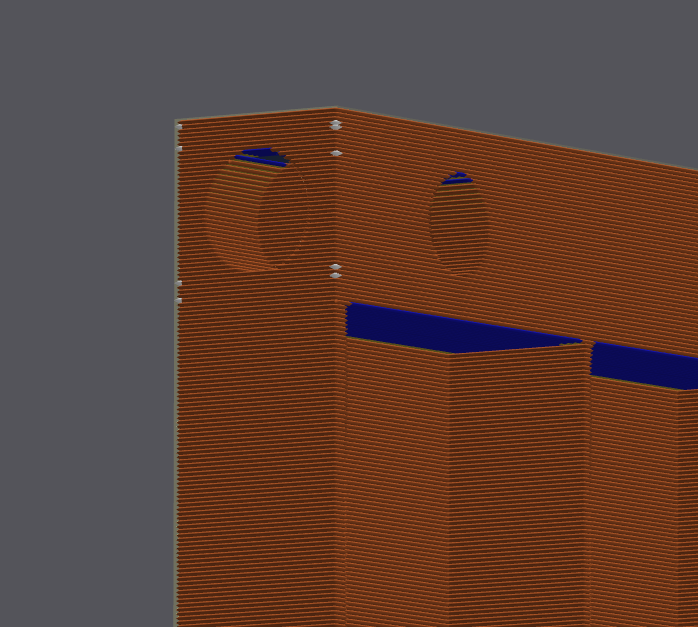

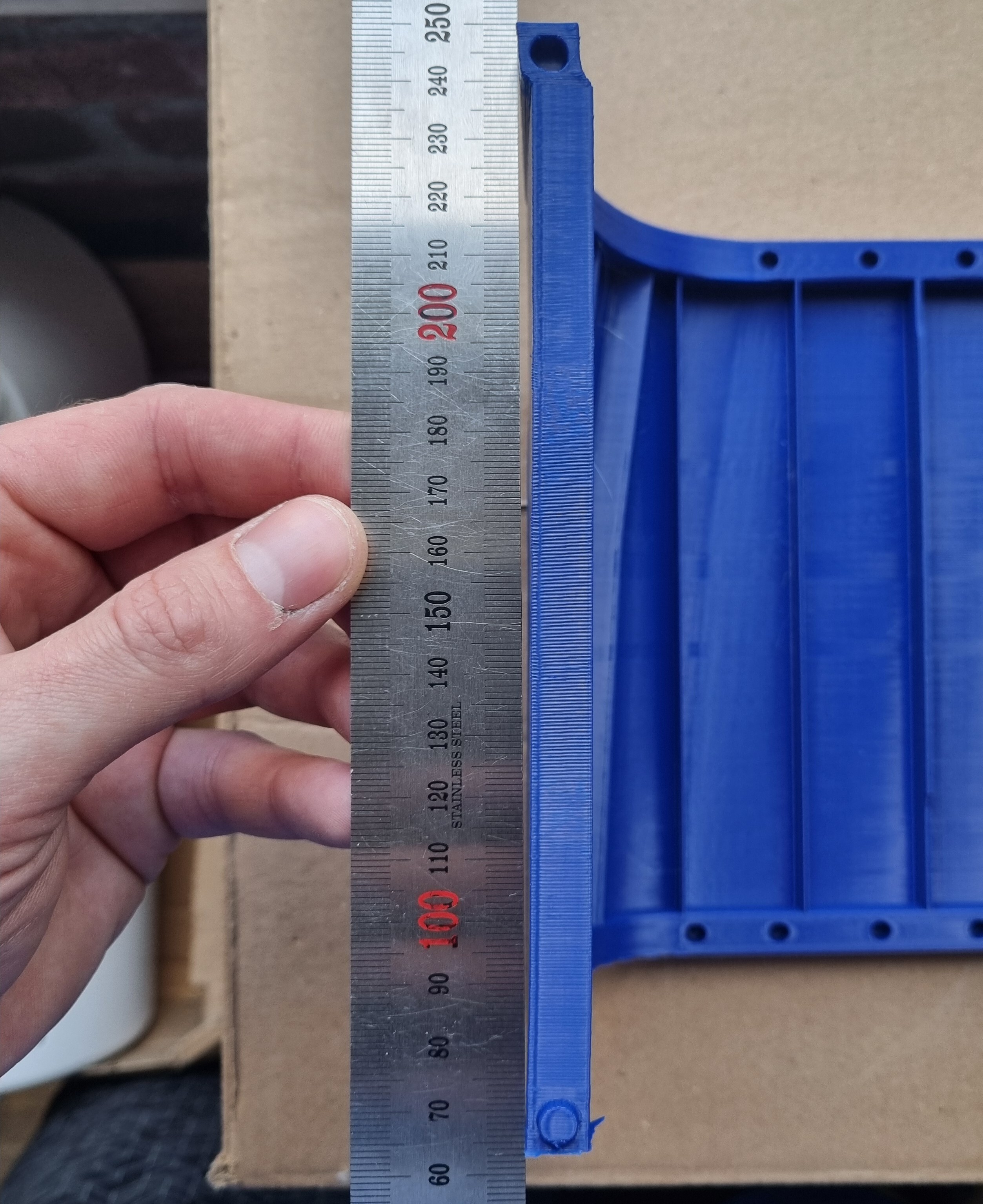

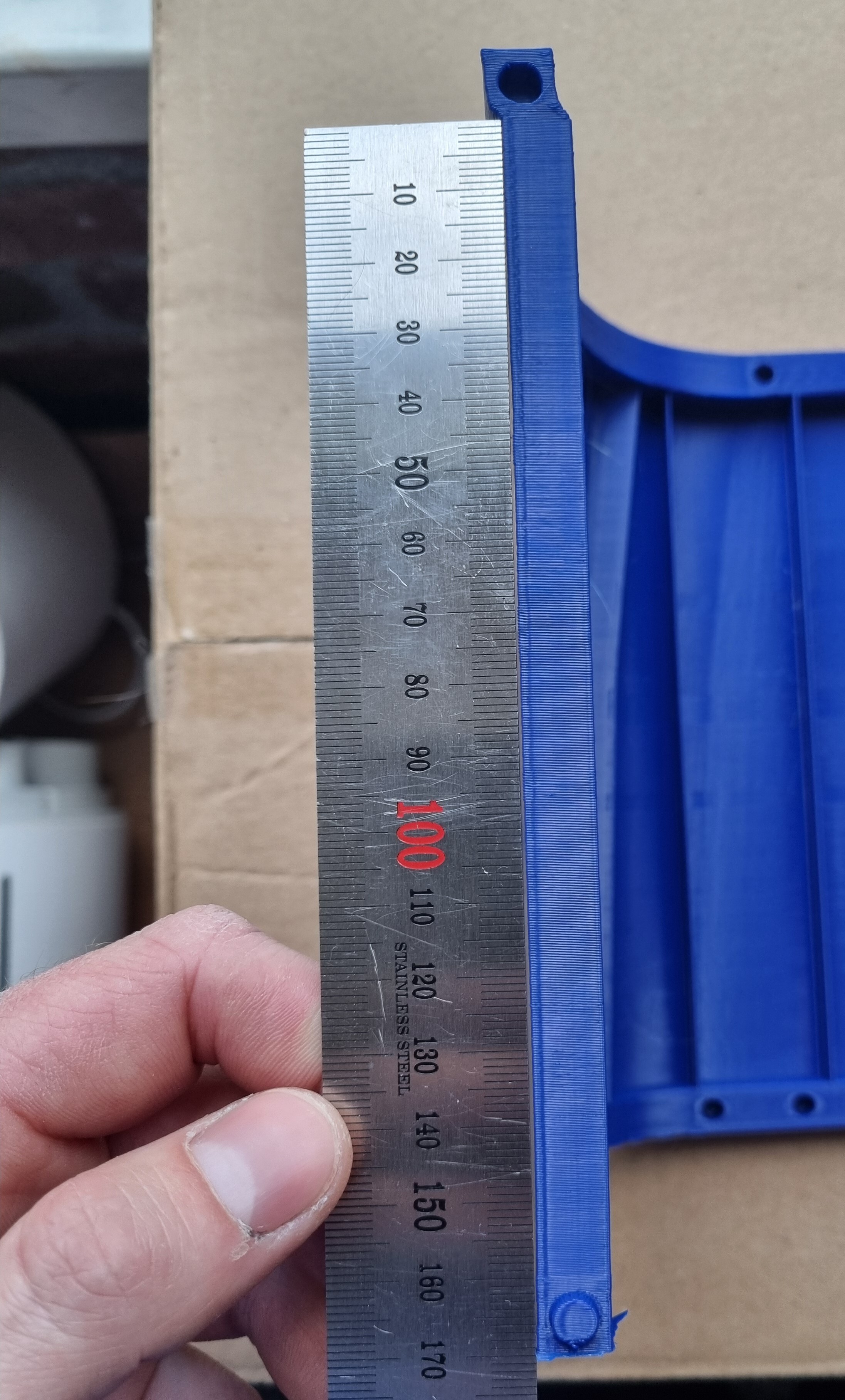

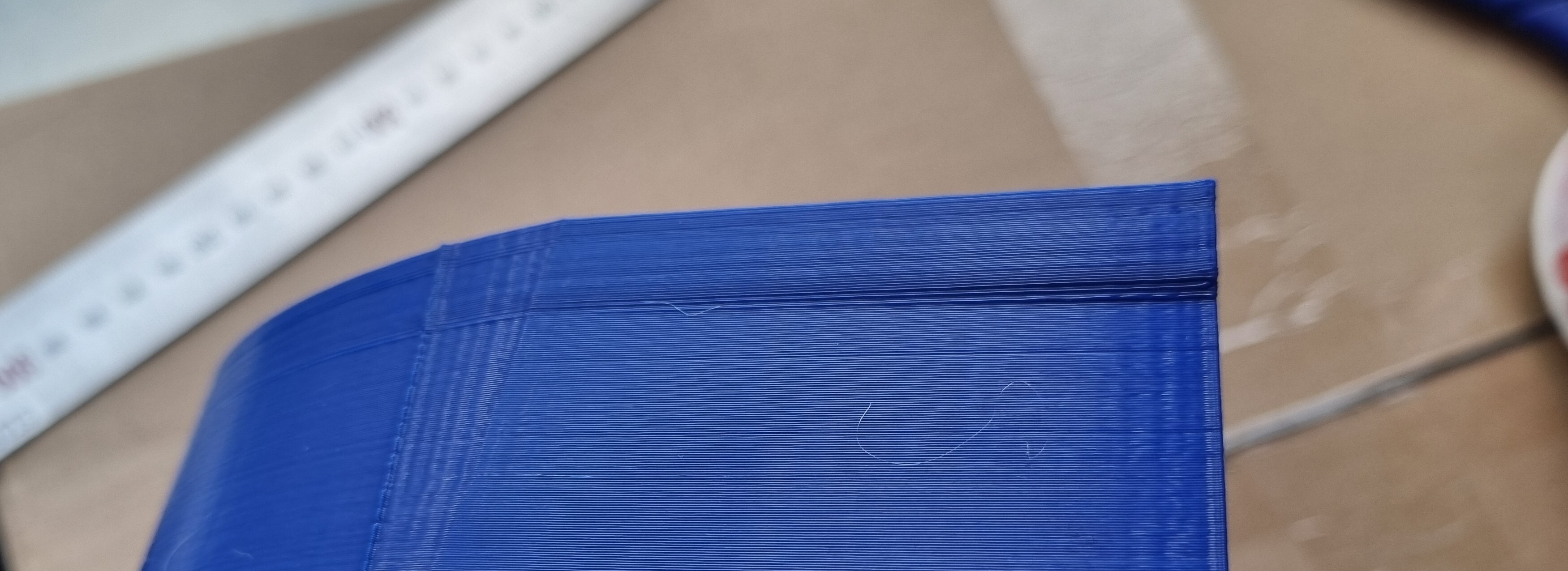

Проблема в следующем – при печати большой модели (23х20х20, часть корпуса корабля) при начале печати мостов и крупного нависающего узла детали вся нижняя часть корпуса (4 периметра по 0,43мм) начинает уходить в сторону, хотя до начала печати моста была идеальная геометрия. На фото должно быть видно. По идее это происходит из-за внутреннего напряжения при печати и охлаждения детали.
Первоначальные настройки печати мостов и охлаждения были следующие – скорость 20мм, охлаждение 100%, Охлаждение всего остального 80%. Деталь деформировалась.
Стал экспериментировать – снижал общее охлаждения детали, мостов, увеличивал скорость печати мостов, нависаний. Не помогает от слова совсем. Проблема еще в том, что нельзя запустить тестовую модель поменьше – эффект просто не проявляется. Приходится ждать по 7 часов чтобы в очередной раз «порадоваться» результату.
Может есть у кого-то идеи что можно еще попробовать? Термобокс? Снижать скорость печати? Наоборот увеличить охлаждение до 100% на протяжении всей печати?
p.s. на фото видна рябь по оси Y, не обращайте внимание, Это сын покрутил натяжитель ремня по время печати, а шейперы остались прежние.
