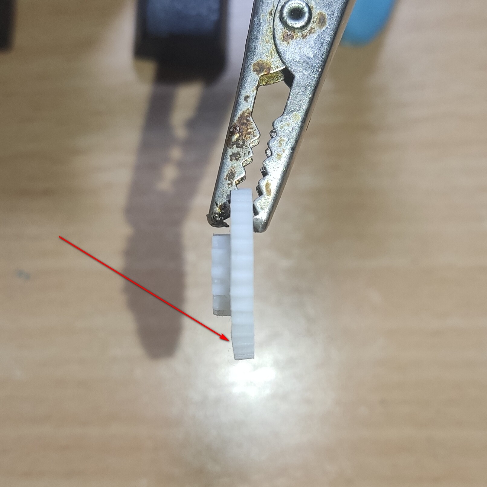

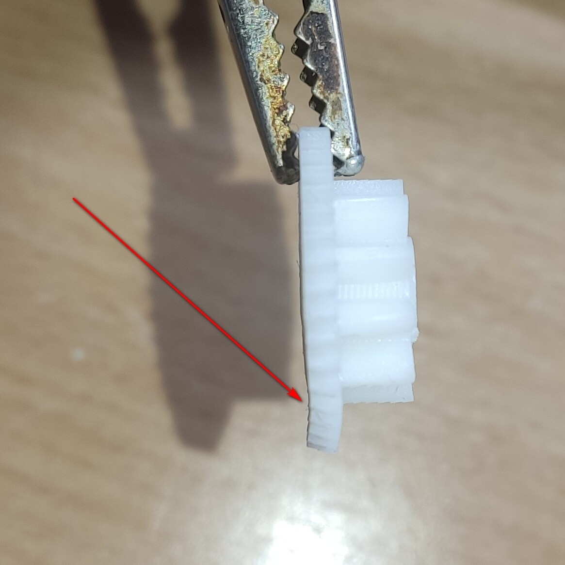

Добрый день, уважаемые "печатники"! Столкнулся с проблемой коробления или деформации детали при печати.НА фото видно что на расстоянии 3-4 мм деталь отгибается на не большое расстояние и это происходит при любых углах расположения детали. Отгибание происходит в зоне расположения поддержек.
Как бы не располагал деталь, все равно отгибается.

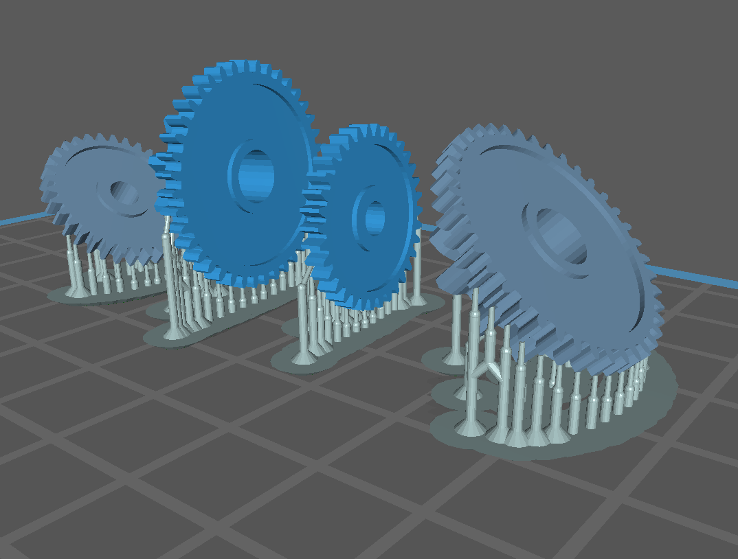

Располагал совсем вертикально, чуть лучше получается, но все равно видна деформация.Поддержки на расстоянии 3 мм от платформы.Располагал деталь и выше на 10 мм от платформы, все равно, дефект тот же.Материал Китайская смола для печати деталей.
Выдержку менял от 4сек до 1,8сек, на коробление не повлияло.Калибровал по инструкции, деталь располагал в разных местах платформы, ни чего не помогло, неделю мучаюсь.Кто сталкивался с такой проблемой, подскажите как решили?!
