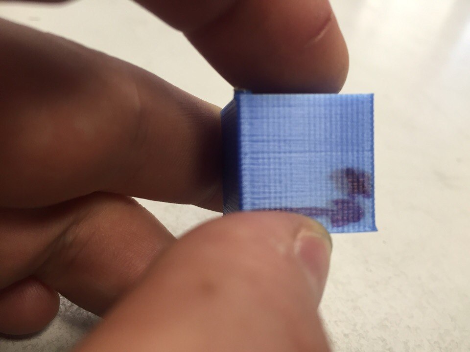

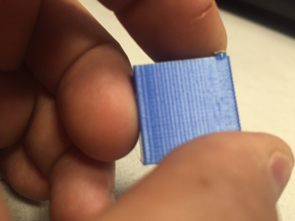

Всем доброго времени суток. Есть проблема, а именно шумность печати. Волны видны на снимках (иные дефекты которые видны для меня не важны)Дефект проявляется на любой геометрии печати, любых фигур - не важно, кубик это или что то другое. Шумит на всех типах пластика который у меня есть - PLAABSPETGФлекс (пластик от бестфиламента, грега, и тот что пришел в комплекте с принтером). Температура не влияет на дефект, печатал в диапазонах от 190 до 250 градусов. Скорость печати тоже не оказывает влияния на это - печатал со скоростью от 15ммс до 60ммс. и так далее, можно просто подряд перечислять все параметры в SF3D которые там есть касательно печати они не оказывают никакого влияния. Расположение детали на столе тоже не меняет положение вещей. Внешний периметр шириной в 4 стенки.
После того как попытки настройки печати не дали никаких результатов (что в принципе тоже результат) стал смотреть механику. Поставил вторую рельсу на стол, она хоть и китай, но опора есть и тот люфт который был на столе пропал. Движение ровное, свободное.Результат на печати никак не отразился. полностью пере собрал всю механику. креткирельсы - все блестит как известные органы у кота - результата нет. Тасовал рельсы, теперь люфта по оси X тоже нет - дефект не ушел. Пробовал различное натяжение ремней по осям от расхлябанных до очень натянутых - результата нет.
Изменял напряжение на драйверах от 0.9 до 1.6 - нет результата.
Вкладывал шарики от подшипника под валы по оси Z. и так далее.
Изменял прошивку. параметры ускорения и jerk. Ускорение менял в пределах от 100 до 9000 - результата нет. Jerk в диапазонах от 5 до 20 - результата нет.
Менял сопла - результата нет.
Менял слайсеры - результата нет.
Скажу что уже не знаю в какую сторону капнуть чтобы получить хоть какой результат. Никакие из моих действий результат не принесли. Надеюсь на понимание и помощь ибо отчаюсь скоро в борьбе с этим.
Печатаю на Prusa i4, слайсер SF3d ()
