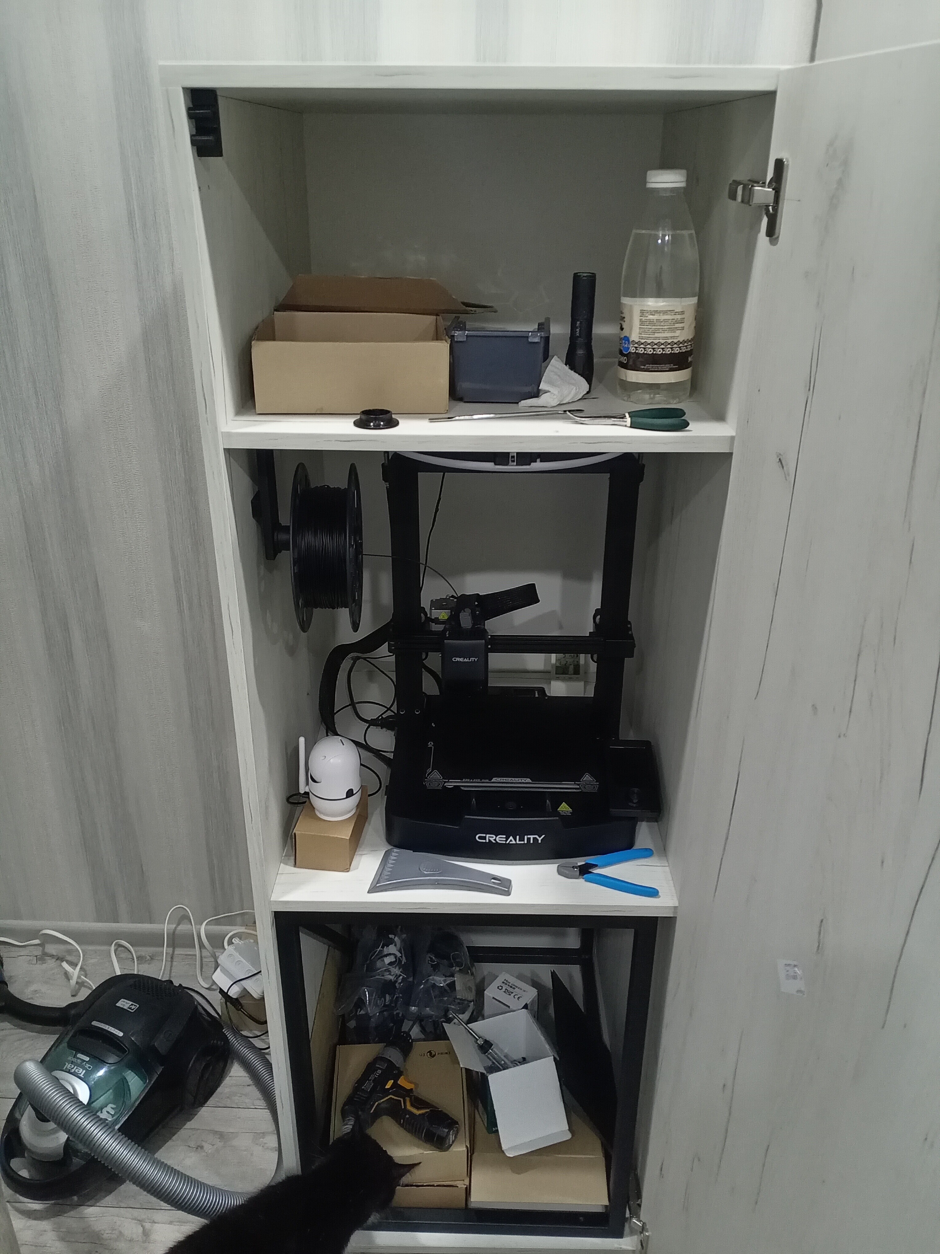

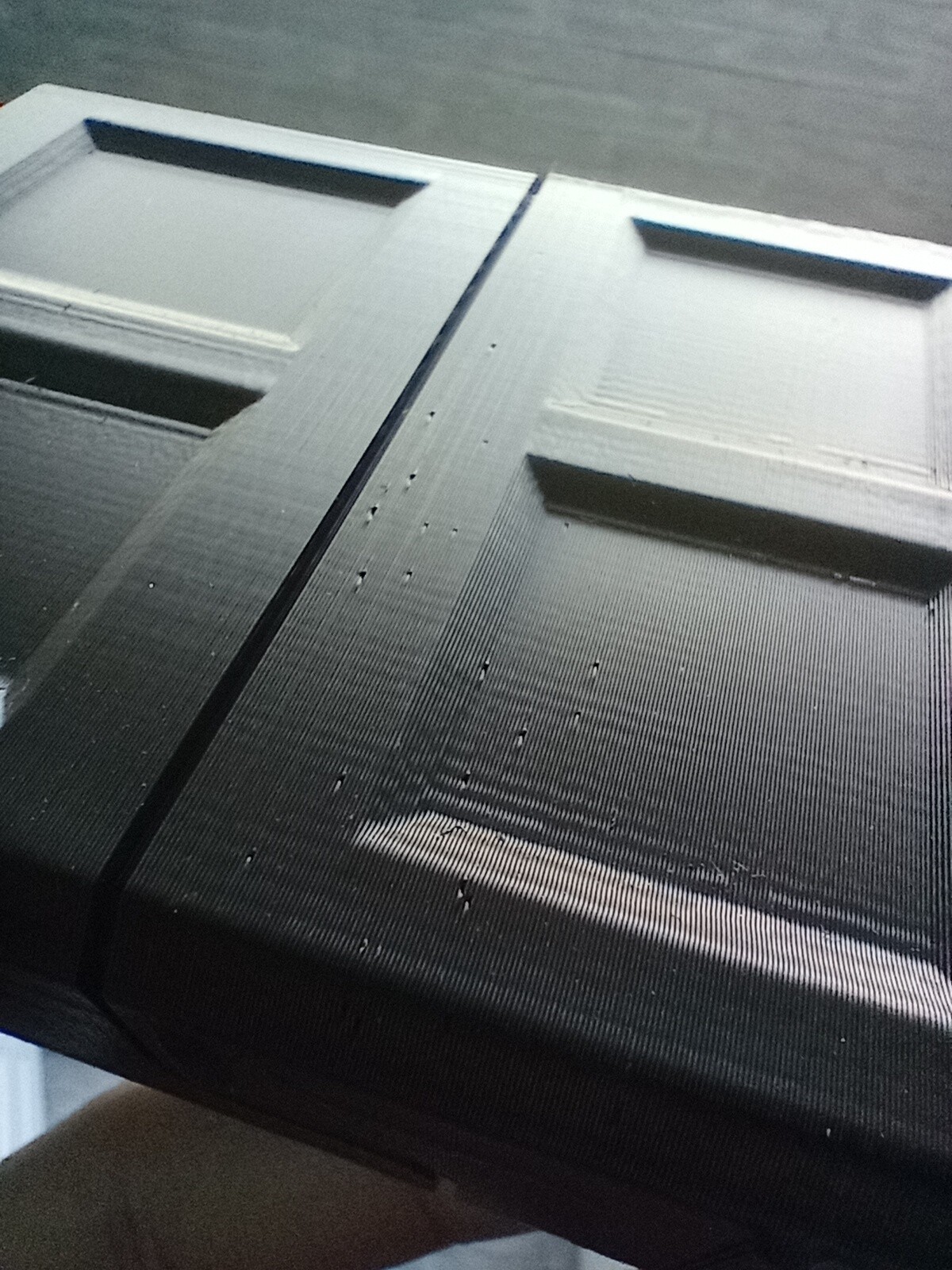

Все привет. 3д печатью заниматься начал относительно недавно. Исплльзую ender 3 v3 se. Печатал pla от esun со слоем 0.12. Пластик должен быть относительно сухим, т к стоял все время за шторой на батарее. Температура сопла 215, откаты 1мм, 60ммсек. До этого печатал аналогичную модель с теми же настройками, но без своего нового шкафа. При этом не было таких дефектов. Хотя прошел уже месяц и может могло что-то еще произойти нехорошее, что повлекло подобный дефект? При печати внутри закрытого шкафа температура 38-40 градусов. Может быть проблема в закрытой камере или же что-то другое? Слышал, что пла не любит жаркую атмосфеу, но вроде как и этот нагрев не критичен. Пытался что-то узнать у младшего специалиста (второе фото, копается в нижней полке), но ему глубоко чихать на эти проблемы. Да и вообще хоьел бы знать нюансы и советы при печати в закрытой камере различными материалами.
