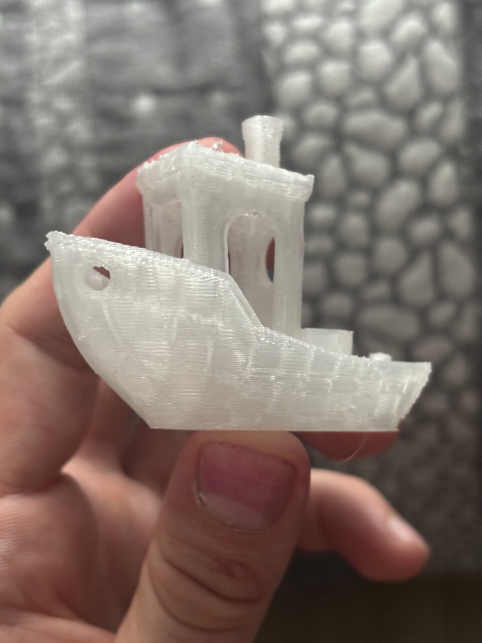

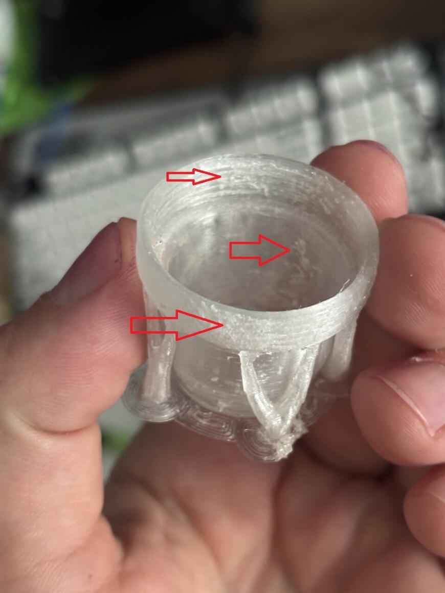

Приветствую, товарищи! Подскажите, чем может быть вызван данный дефект (Фото 1)? При печати PETG пластиком появляются множественные наплывы на детали, резьба абсолютно не свинчиваемая. Печатаю вот чем: PETG НИТ прозрачный, скорость пробовал как 80мм/с так и 150мм/с, температура 235*С, стол - 75, коэф.потока = 0,995, РА = 0,0275.
Сушил пластик (фото 2), но результат печати одинаковый.
Родной бенчи (настройка в принтере под PLA, 235/65 на максимальных ускорениях) напечатался без подобных дефектов, микродефекты есть, но поверхность в целом довольно гладкая (фото 3)
