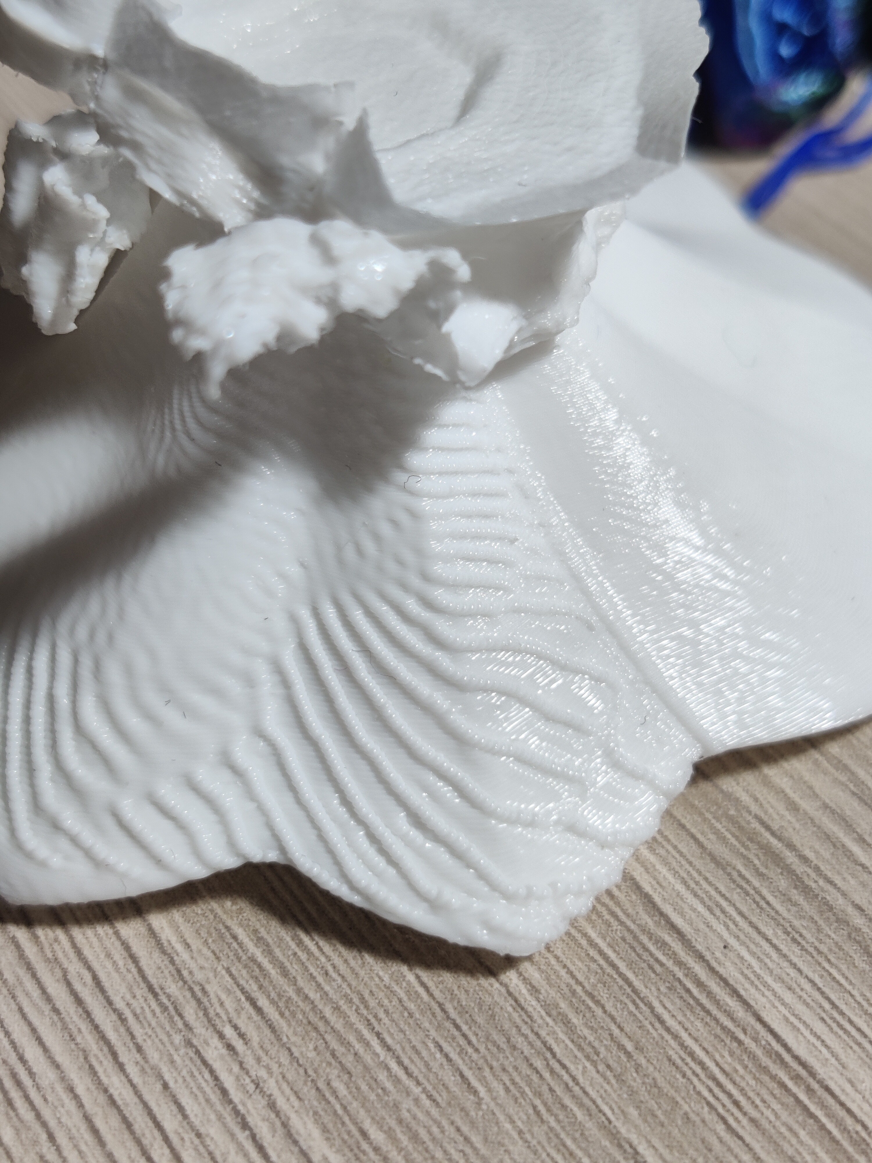

Дефект печати
Здравствуйте, вот такая штука приключилась, менял сопло, чистил экструдер, играл со скоростью. Есть ощущение, что дефект завязан на шве, при изменении позиции шва, дефект как и на фото переместился к шву, в зарубежной книге по дефектам не нашел ничего похожего. Настройки:
PLA, 0.1мм высота слоя, 2 стенки 0,45мм толщина внешней, 0,4 внутр. По скорости печатал на 80мм/с внешние, 150 внутренние (ускорение 2000), на 50/80(500) немного улучшается.
