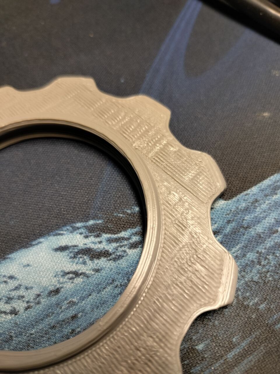

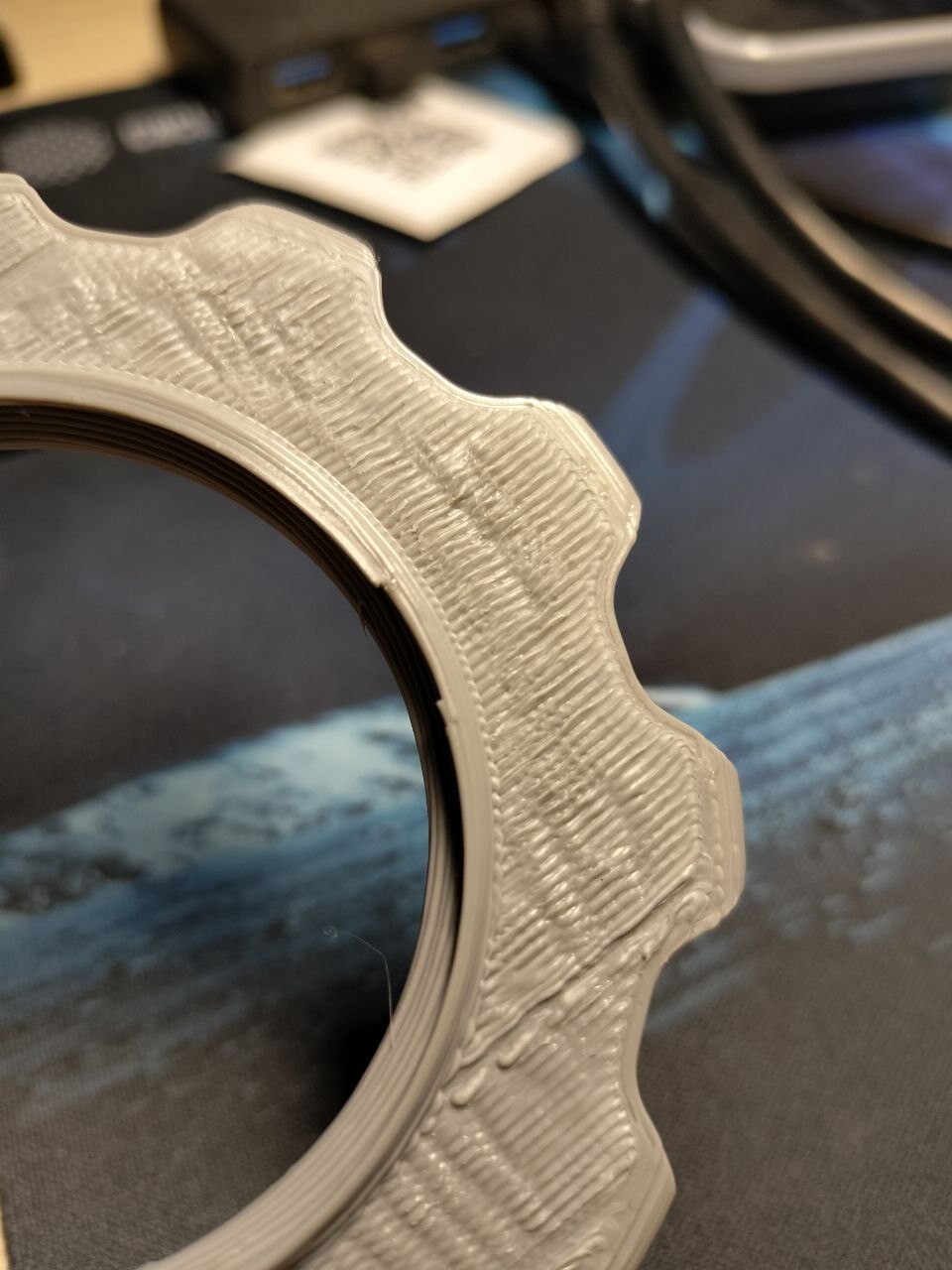

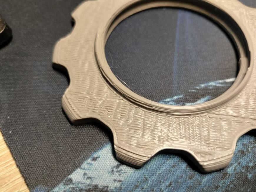

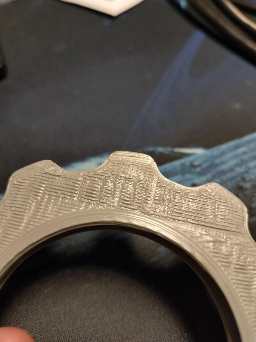

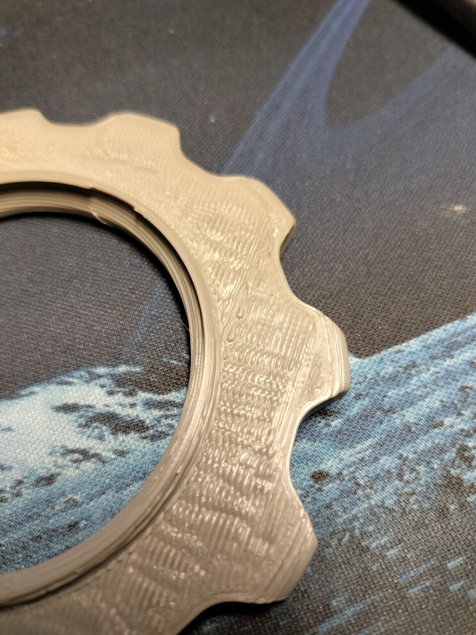

Дефект печати крышки((
Здравствуйте, подскажите пожалуйста что необходимо настроить чтобы избавиться от данного дефекта? К тому же, спустя несколько слоев сопло начинает слегка задевать напечатанные области. Принтер Ender 3S1, прошивка Klipper, обдув - модификация от Sorkin (https://www.thingiverse.com/thing:5511666) всегда на 100% кроме первого слоя, температура стола - 60, сопла - 210, сопло стальное, термобарьер биметаллический (соединения радиатор-термобарьер-сопло промазаны высокотемпературной термопастой), автокалибровка стола при рабочей температуре, калибровка экструдера проверена несколько раз (выдавливает 50 мм пластика с ошибкой +/- 0.1мм). Спасибо!
