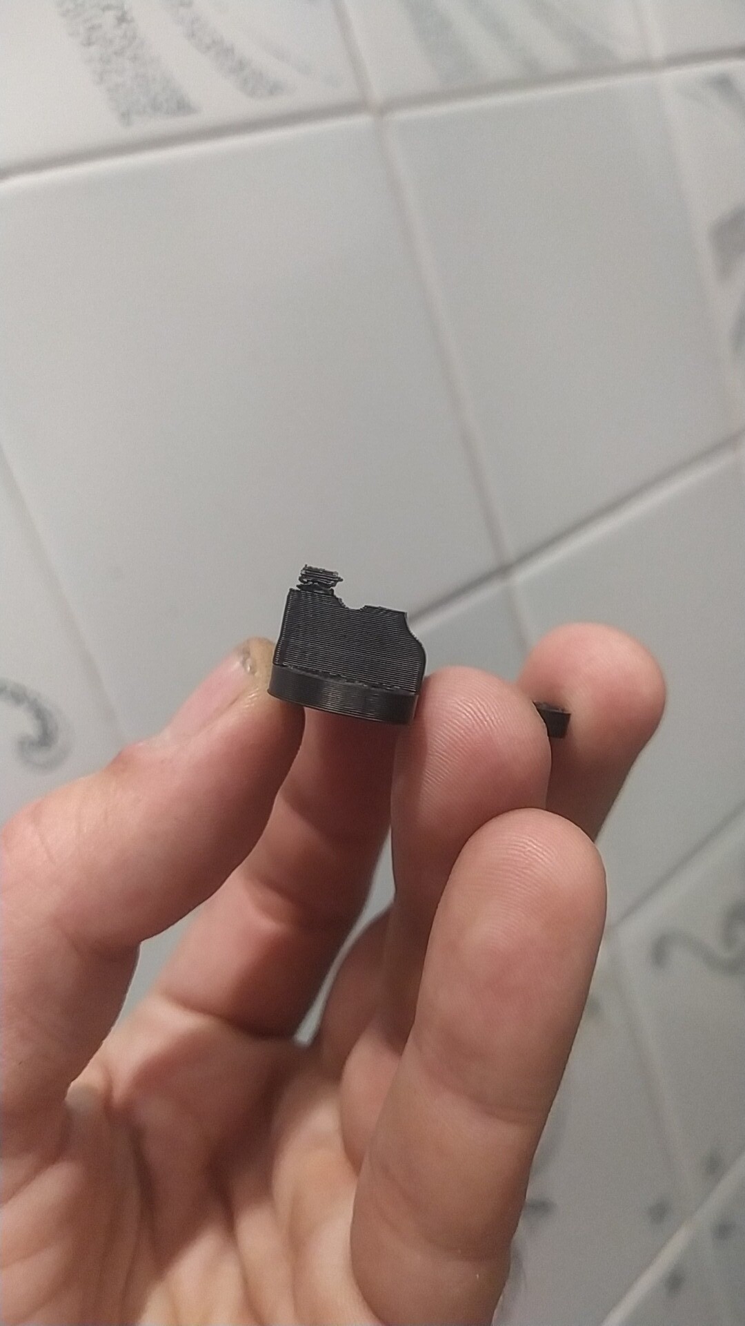

Всем привет. Сломал уже голову, появляются дефекты, когда начинает печатать слои в которых присутствуют отверстия (может совпадение, так как пытаюсь напечатать одну и туже модель) пропуски слоев. До этого момента деталь печатается идеально.
Темп 230
Обдув 30
Стол 110
Заполнение 100
Скорость 50
Слой 0.1
Поток 100
Пластик abs filamentarno
В общем стандартные настройки, принтер tevo tornado, mks gen l 1.0, tmc2208 на всех осях. Еще бывает странный глюк, уводит hotend в сторону, возвращает и печатает себе дальше как не в чем не бывало. Основной дефект именно в слоях.
