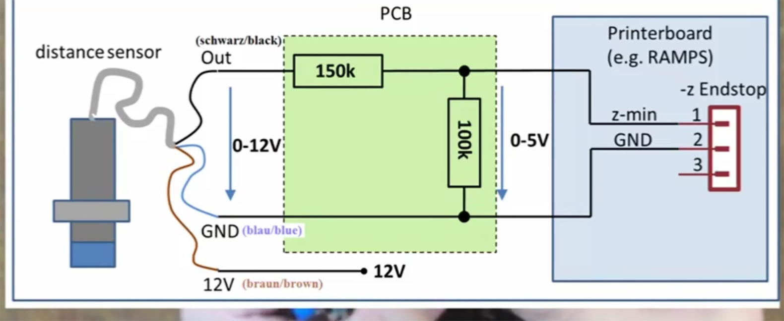

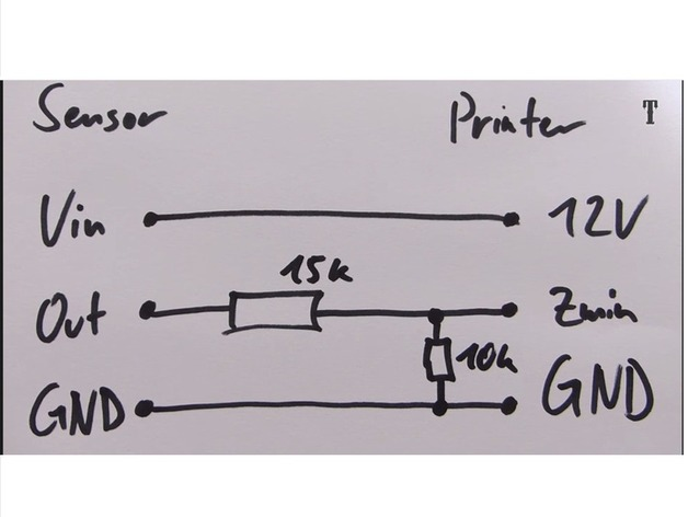

Но вот вчера начитался тут (в 'вопросах и ответах') всяких постов по поводу того, должен ли этот датчик срабатывать не только на металл, но и на стекло (якобы оранжевый колпачок - признак срабатывания на неметаллы), а также от какого напряжения его правильно питать.
И подумалось мне - а если все это правда (с цветом колпачка)? А если он у меня не срабатывает на неметаллы из-за нехватки питания?
В-общем, я решил организовать ему питание от 12 вольт. Но при этом озаботился безопасностью - чтобы эти 12 вольт не 'пробили' электронику платы. Нашел в Интернете вот такую схему подключения:...и еще одну - точно такую же, но с номиналами резисторов 10 и 15 кОм вместо 100 и 150 кОм:Подключил по второй схеме. Итог - сам датчик срабатывает, но плата это срабатывание, как замыкание концевика, не определяет. Если разобрать схему с точки зрения закона Ома, то получается, что при срабатывании датчика между 'сигналом' и 'массой' будет сопротивление 6 кОм (а если использовать первую схему - то вообще 60 кОм).
Видимо, плата не расценивает 6 кОм как замыкание.
Вот, собственно, и вопрос: может ли кто-нибудь поделиться правильной рабочей схемой подключения этого датчика - так , чтобы он питался от 12 вольт, но при этом не оказывал пагубного влияния на электронику платы?
P.S. Да, несмотря на 12 вольт, датчик так и не стал реагировать на неметаллические предметы.
