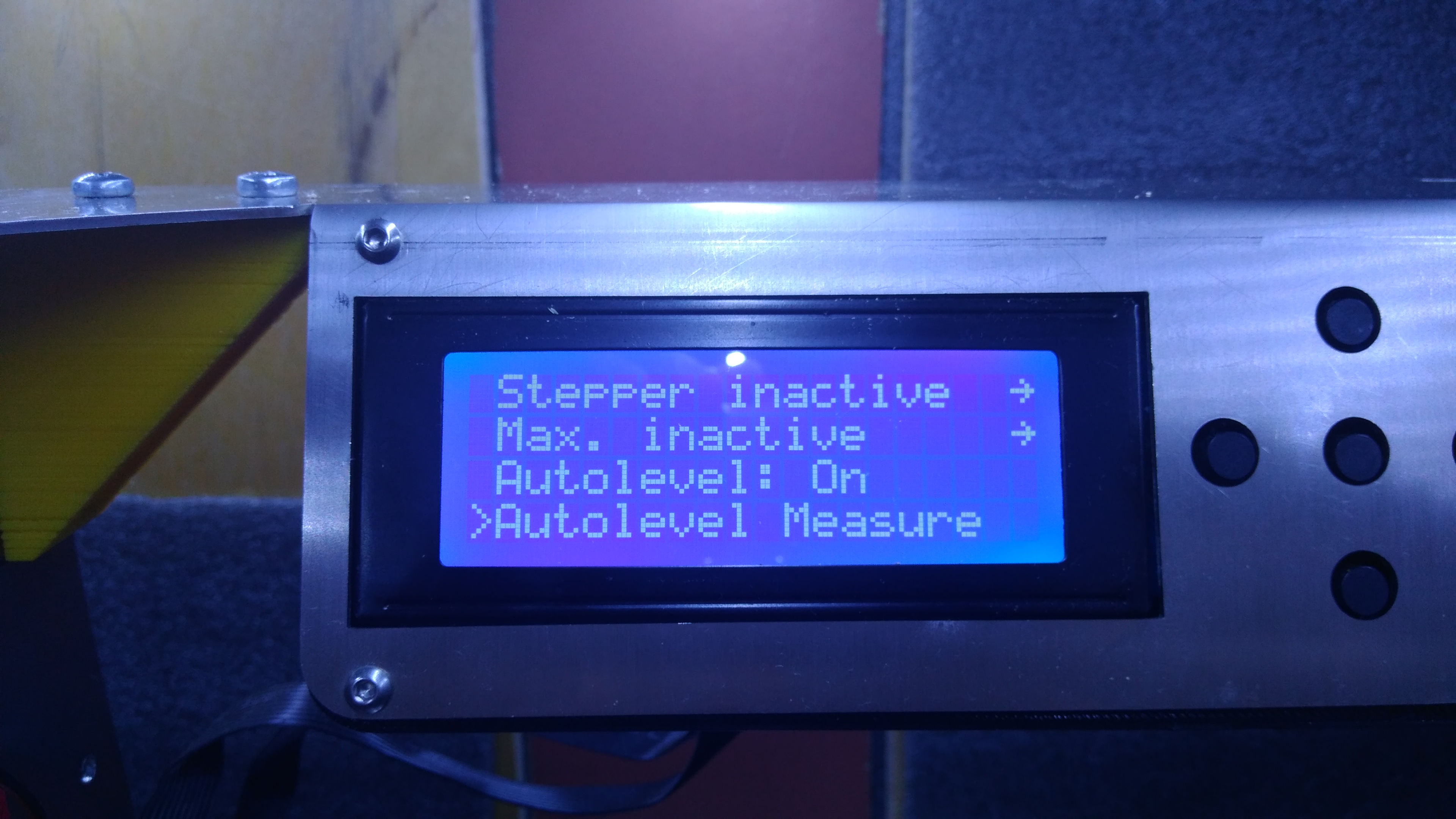

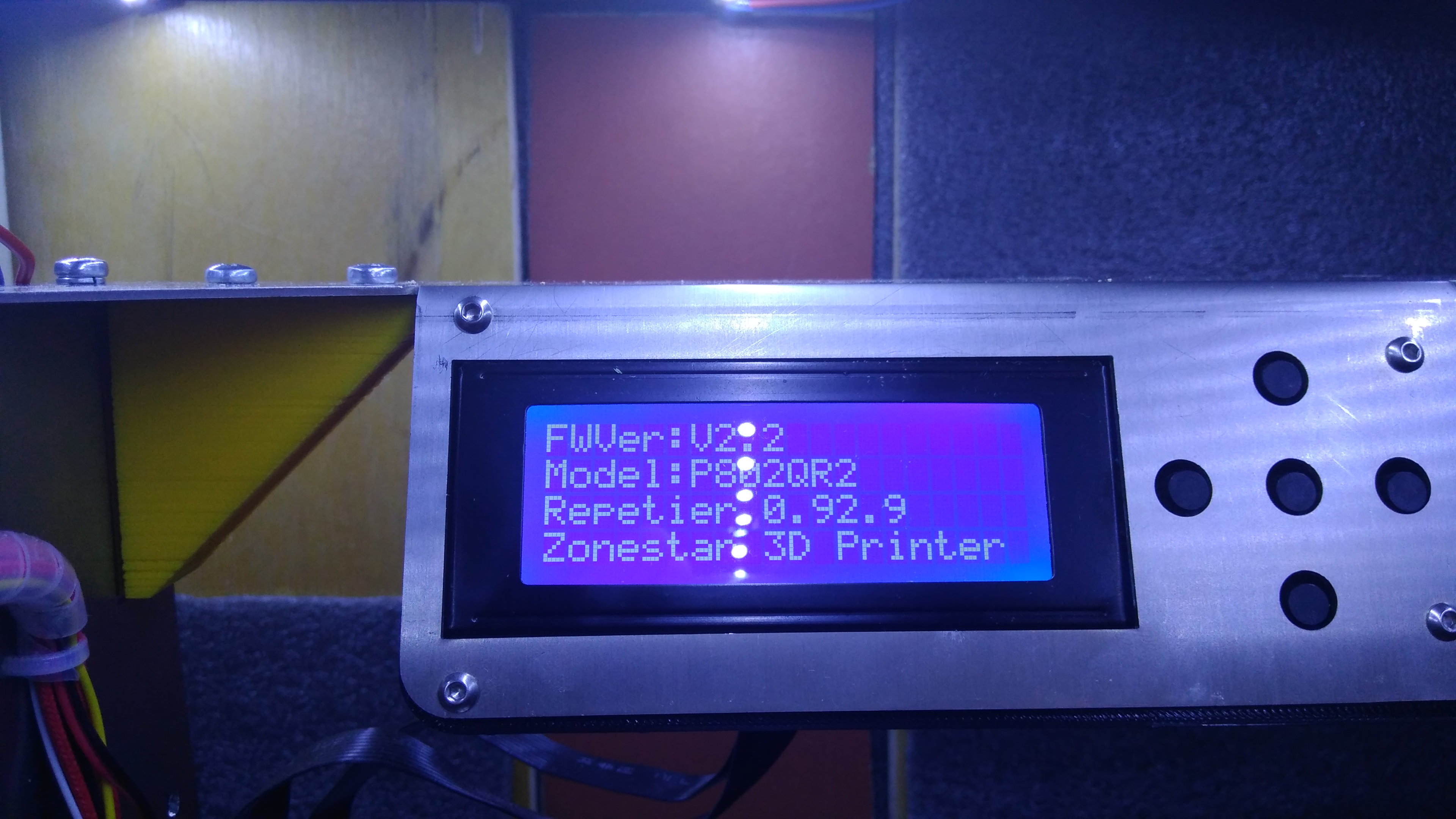

Доброго врем. Имею принтер Zonestar P802QR, плата ZRIB 2.2. Пользуюсь им примерно год, и раньше как то мирился с тем что стол кривой, но когда возникла необходимость печатать большие модели, то проблема обострилась. На столе стекло 4мм, в лучшие времена удавалось поймать кривизну так что только один угол был ниже, сейчас же стол принял форму какого то непонятного 'топора': одна диагональ прекрасно настраивается, другие 2 угла ниже экструдера. Причем на холодную иногда стол становится идеальным, но после прогрева снова топор.

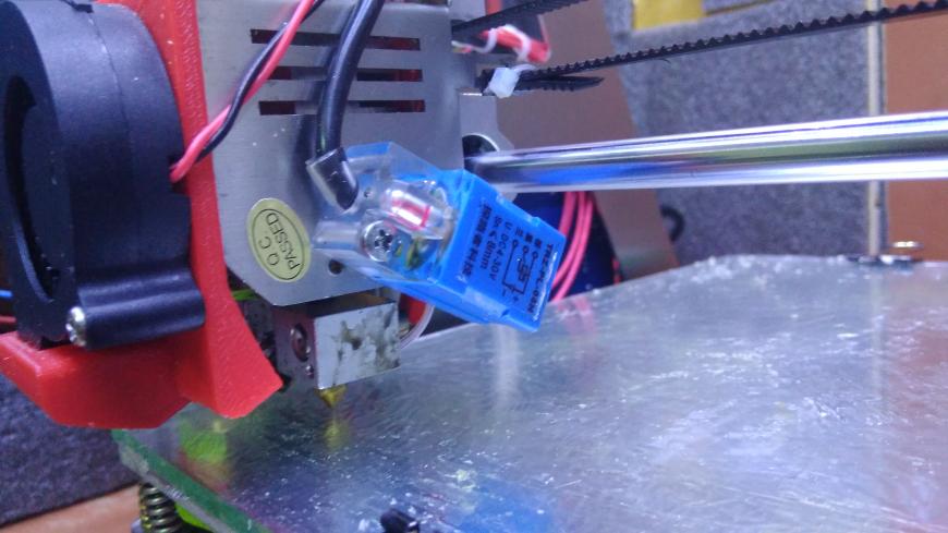

В поставке был датчик автолевела, индукционный pl-08n, который я почти сразу отключил.Прочитав что можно улучшить чувствительность фольгой, положил под стекло фольгу - помогло. Датчик стал ловить стол, и даже калиброваться через менюТо есть после выбора Autolevel Measure экструдер проходит 9 точек, в терминале принт сервера выбрасывает следующее

И все! А как юзать то этот автолевелинг? где указать расстояние от конца сопла до датчика? Причем после калибровки и сохранения настроек в еепром и попытке управлять положение экструдера, принтер что то пытается подруливать по оси Z, но только в одну сторону. У китайца в инструкции написано - ничего!
Уже не знаю что делать, неделю вечерами мучаюсь с ним, думаю уже залить марлин и вручную настроить кривизну стола по сетке.
