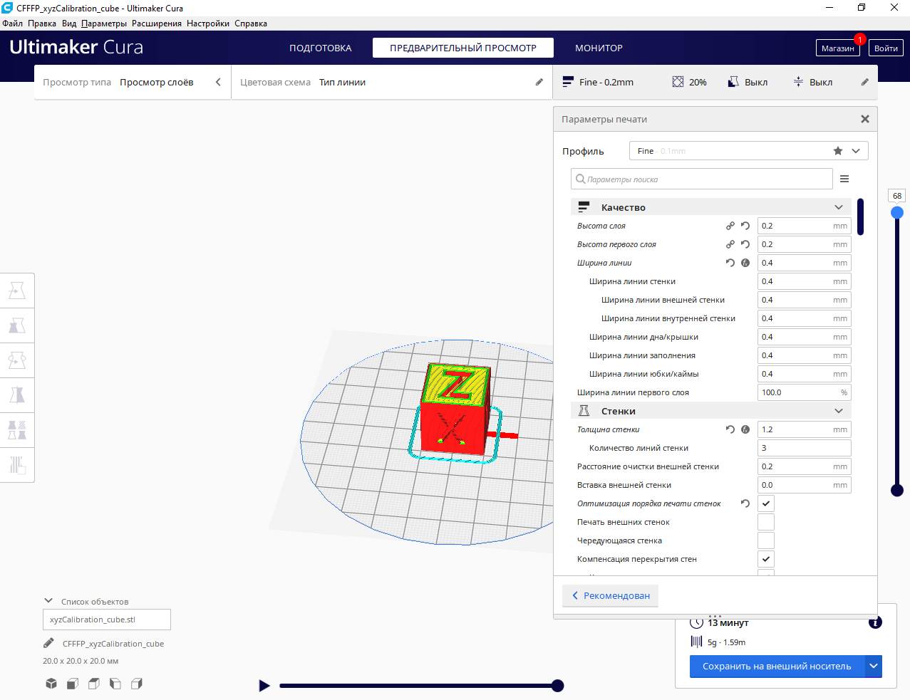

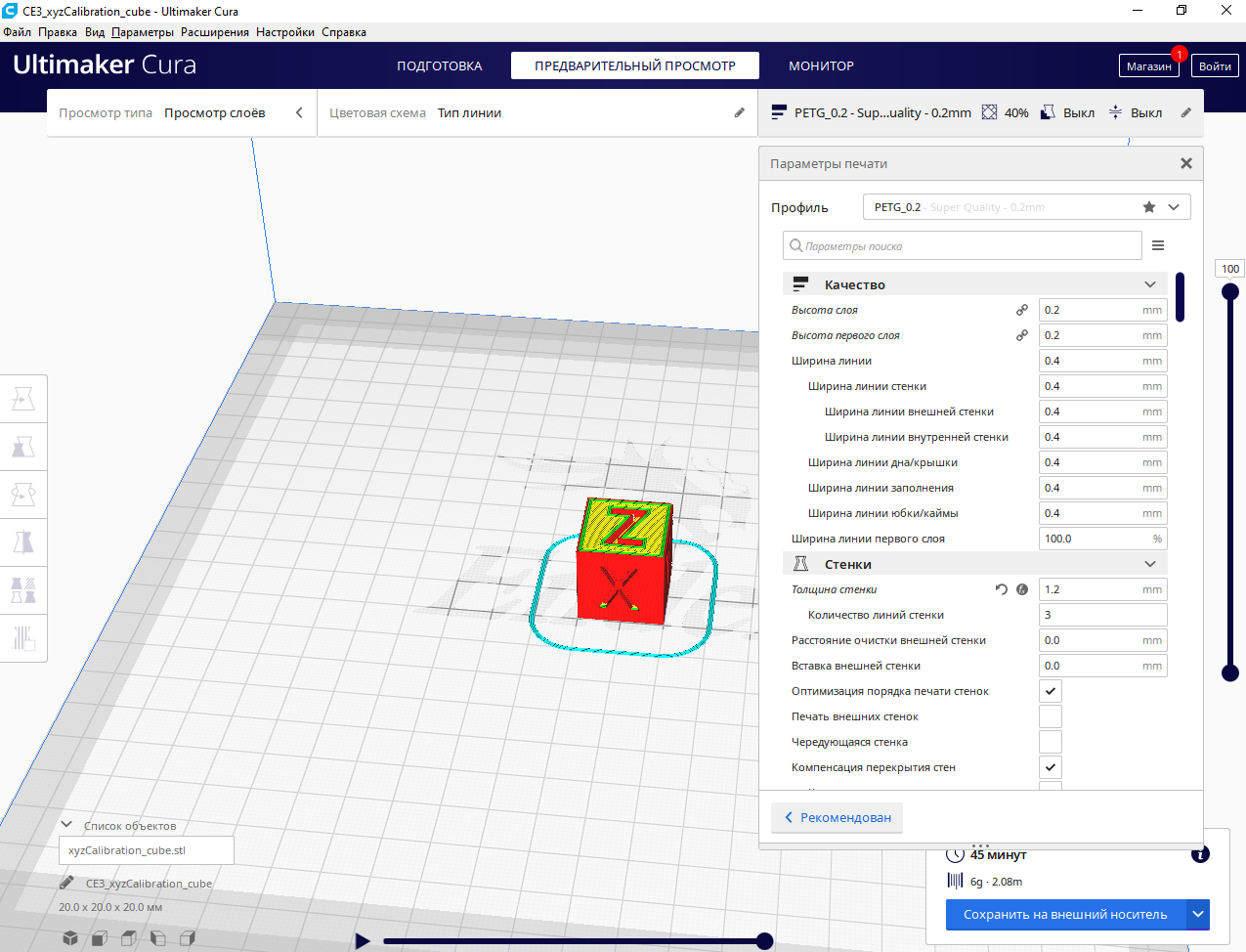

CURA неверное отображение количества слоев.
Доброго дня.

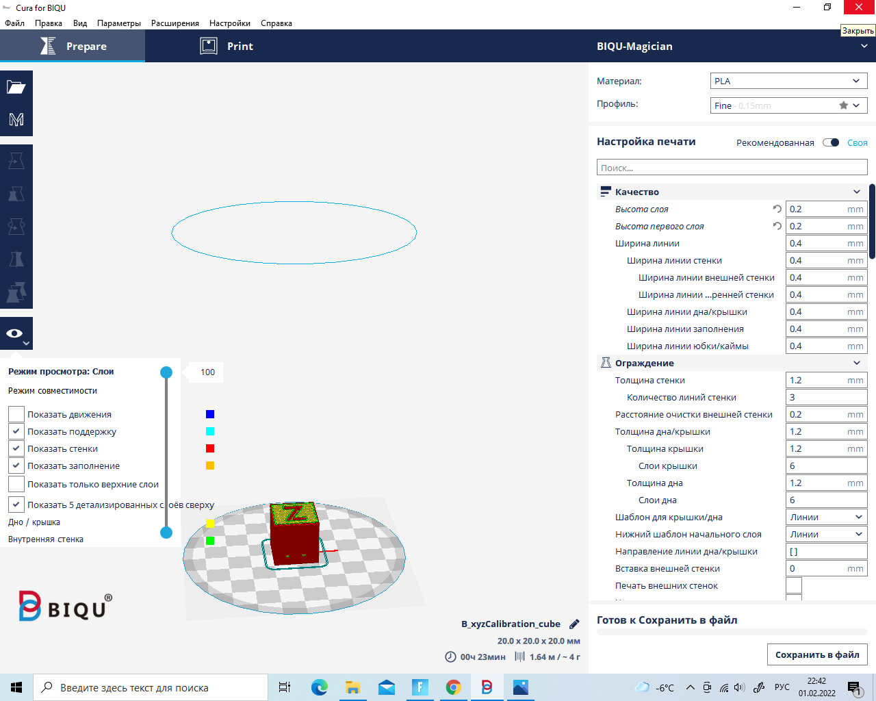

Имеется два 3д принтера: Ender 3 и BIQU Magician, для BIQU есть "своя" кура, которая шла на флешке, на компе установлена кура 4.9.1 с которой и слайсил модели.
Случайно заметил некую непонятку, для примера одна и та же модель - калибровочный кубик 20*20*20 в куре 4.9.1 при нарезке для разных принтеров показывает разное количество слоев, хотя высота слоя для обоих принтеров в настройках указана в 0.2мм. Для эндера пишет 100 слоев, что логично и понятно, а для BIQU 68 слоев, что совсем непонятно. "Своя" кура от BIQU показывает 100 слоев при тех же настройках. Эндер печатает кубик корректно, BIQU с обеих кур тоже, но видно что в кубике напечатаном после нарезки "своей "курой для BIQU слоев больше и они тоньше, чем после куры 4.9.1. В куре 4.9.1 любая модель при нарезке для BIQU показывает слоев меньше чем для Эндера. Что это? Или что я делаю не так?
