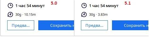

Стал искать причину, для сравнения отслайсил в куре 5.0 с абсолютно идентичными настройками (печать из 5.0 прошла нормально) и такие странные результаты:

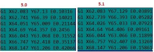

Полез смотреть gcode, там странные цифирьки:
(с некоторой натяжкой можно предположить что в 5.1 параметр E в дюймах, но очень приблизительно)
Перерыл вроде все возможные настройки и параметров, и материалов, и профиля - все идентично (на всякий сразу скажу поток везде 100%)
Что может быть? куда копать?
