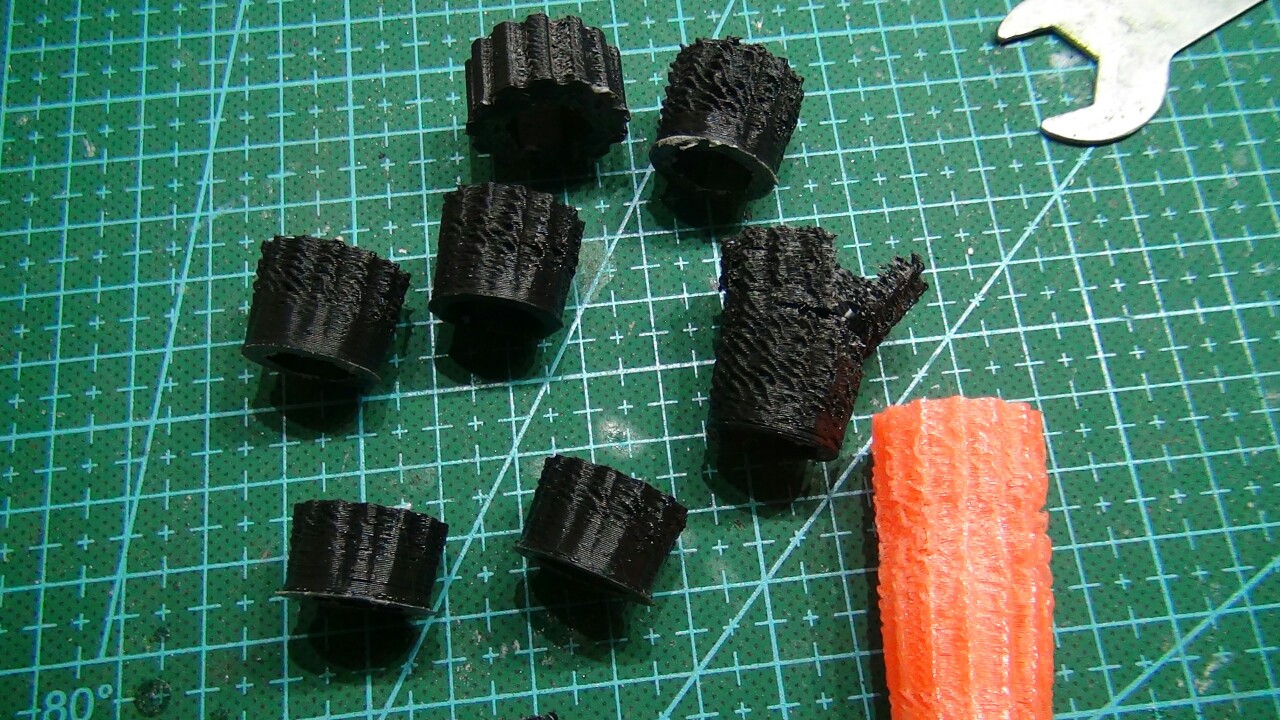

У меня с этим слайсером слудующие проблемы.
С пла всё боле менее нормально, а вот с абс следующие неоднозначные результаты. Пла на скорости 60 печатает отлично,на скорости 80 недоэкструзия внешнего слоя,заполнение не очень а вот внутреннее заполнение отличное ,на фото пла-морковного цвета,никакими настройками я это не победил,скорость для внешнего слоя,заполнения и внутренней стенки в настройках куры выставил одинаковые,менять что то тут не очень хочется, такое ощущение что чем дальше от центра печатающейся модели тем меньше поток выдавливаемого пластика,хотя он и так 115% стоит,сопло 255на абс и 200 на пла,или наоборот по внешнему периметру скорость прохода головки увеличивается сама по себе,и каждый раз подбирать опытным путём такие настройки под конкретную модель это такое себе). Подобная недоэкструзия проявляется только на фигурном внешнем слое модельки,на тестовом кубике всё отлично) Я в тупике что не так)) .
По абс вообще всё плохо,черный на фото) Начало нармальное,но как доходит до фигурной многогранной внешней стенки так появляются пробелы.При скорости 60 недоэкструзия ещё хуже чем на пла при скорости 80, убавил скорость печати по всем параметрам до 15ммс,стало лучше,но на вид будто ребра внешних слоёв идут волной.Игрался немного с настройками потока,не помогло,внутренние слои толстые,внешние с всё так же с недоэкструзией.
Выставлял настройки из видеомануалов,настраивал и принтер в куре 3.6,и вообще как вариант ничего не трогал в слайсере даже,результат один и тот же,прямые и с небольшим изгибом линии печатает нормально,но как дело доходит до фигурного мелкого рельефа,так начинается недоэкструзия. С курой версии 15.04 подобных косяков нет,печать практически идеальная. Склоняюсь к тому что дело все таки в слайсере. Хотелось бы у кого нибудь попросить сейв с настройками куры 3.6 для анет а8,если у вас на подобном звере с этим слайсером всё ок.
Если кто решится напечатать прикреплённую модельку из абс через куру 3.6 и получится достойное качество,просьба поделится файликом настроек)
