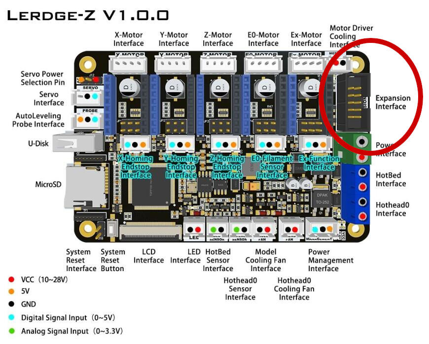

Что за разъём на плате Lerdge-Z?
Кто знает что за разъём на плате? Для чего он нужен?

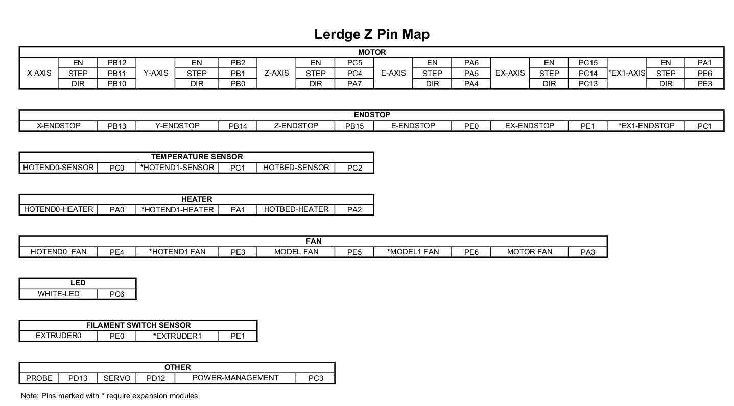

Подозреваю что это как раз разъём пины которого на схеме указаны со звёздочками. Но какая у него распиновка?
