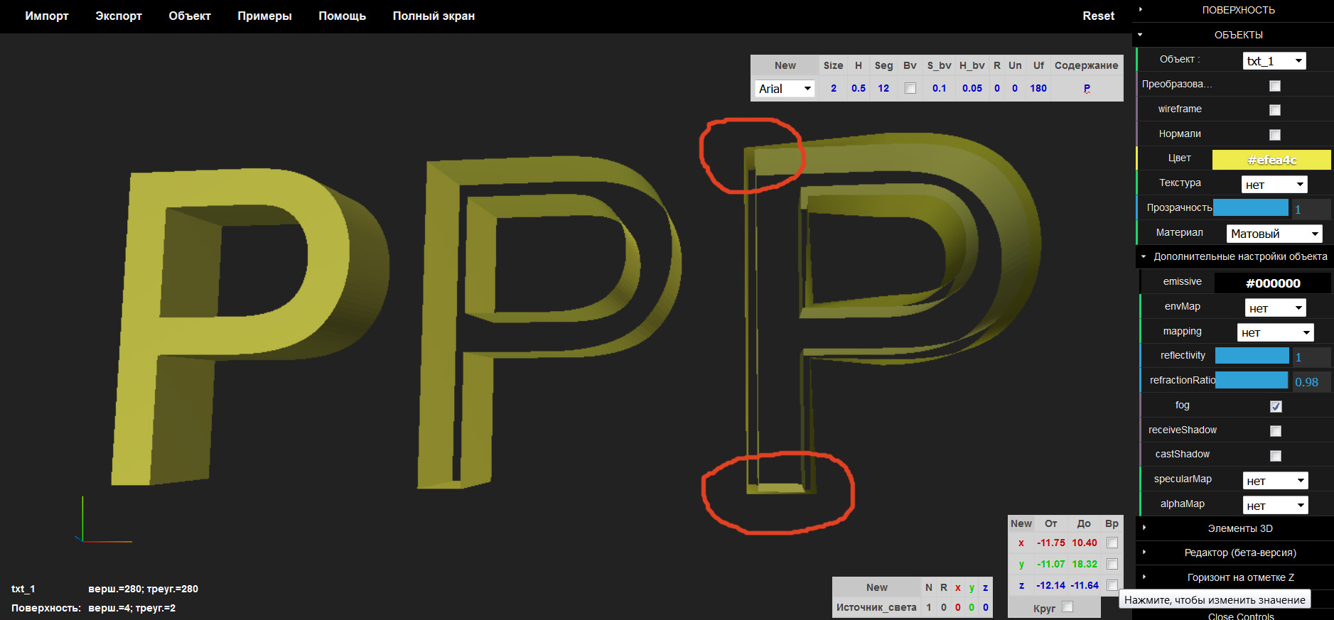

Задача формирования вырубки для шрифта решалась следующим образом:
Алгоритм 1
Обрезать букву снизу и сверху а затем сформировать параллельные поверхности.
Окончательно требовалось только закрыть контур шрифта сверху и снизу.
Привожу картинку того, что получилось на первом шаге

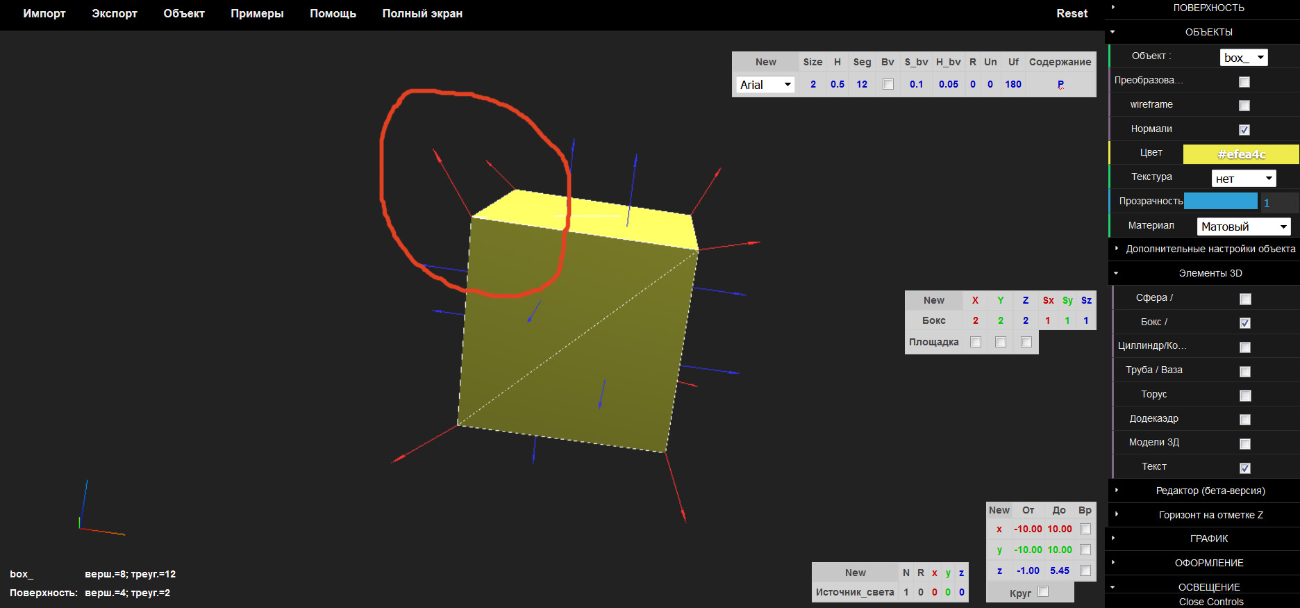

Выяснилось, что базовая графика моего сайта при формировании нормалей вершин допускает ошибку, что приводит к искажению формирования параллельных поверхностей.
Чтобы выяснить причину сформировал нормали на кубе и увидел, что они притягиваются к граням куба, где к вершине сходятся два треугольника
Решил, что исправлению программы расчета нормалей в базовой графике еще не пришло время, стал реализовывать другой вариант.

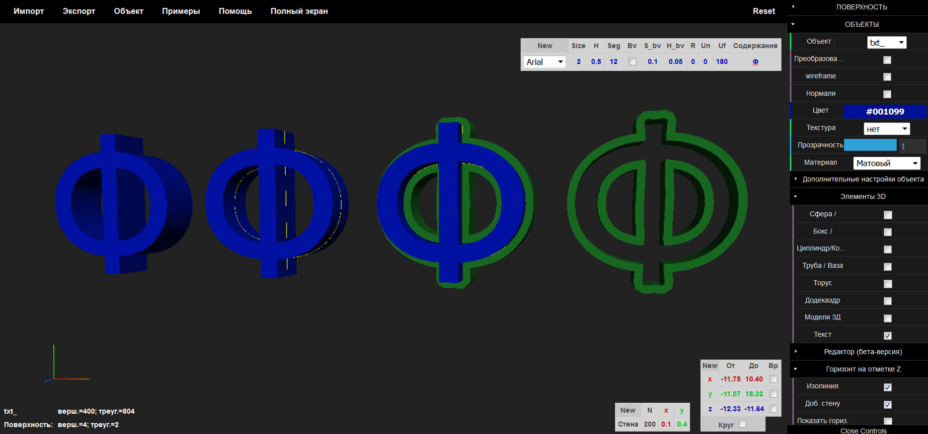

Вариант 2
Создание изолиний буквы и на их основе генерация контура.
Это подход оказался перспективнее, хоты при внимательном рассмотрении можно увидеть некоторые дефекты на поворотах.
Для сглаживания этого к изолиниям применен сплайн.
Таки образом моем сайте Конструктор 3Д (https://triang.online/konstruktor-3d/) реализована возможность создания вырубки шрифта за два шага:
1. Создание изолиний объекта на заданной отметке Z
2. Создании стены заданных размеров по изолиниям объекта.
