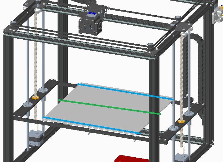

Принтер Tronxy X5S-2E. Стол 330*330. Крепится в 6 точках. Пытался выровнять стол. Долго мучился и вот что получилось...Посередине стола (зеленая линия) самые высокий уровень (бумага идет с большим натягом). На всём протяжении зеленой линии уровень практически постоянный.
По краям стола (бирюзовые линии) идет спад вниз (бумага проходит свободно).
Может я его слишком перетянул в местах крепления и в результате стол изогнулся?
Была мысль перевернуть стол на 90 градусов и там уже винтами попытаться как то исправить кривизну стола. Но для этого нужно просверлить в столе дополнительно два отверстия для крепления стола...
Как дальше выравнивать стол?
