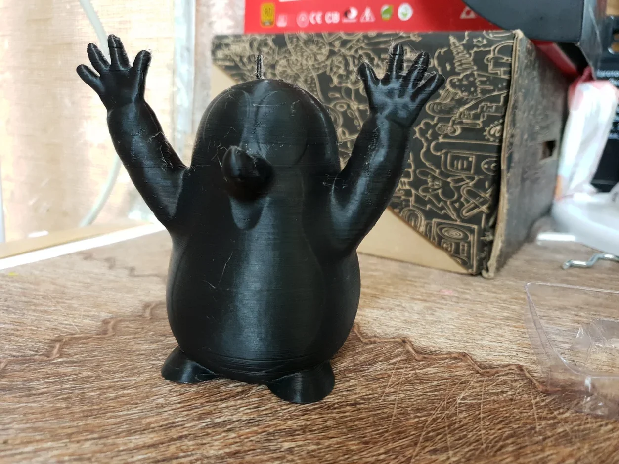

Что бы такого сделать, чтобы вертикальные тонкие волоски лучше держались и не ломались?
Тщетно пытался найти ребёнку советского Кротика из китайского мультика "Кротик и Панда", по легенде приехавшего из Чешской Республики (ныне просто Czechia). На Алиэкспрессе какие-то совершенно непохожие кротики. Похоже, взяли из интернетов некрасивую и непохожую русскую выкройку и сделали ещё хуже =) Решил сделать пластикового, чего уж там. Вот такая модель: https://www.thingiverse.com/thing:3068220/makes
Видно, что у кротика всего 1 волос на голове :(. Печать получилась сопливенькая, но наверное ничего уже с этим не поделать, на меньшей температуре иногда щёлкает экструдер, ретракт сильнее не сделать - титановый heatbreak, флоу уже слегка уменьшен.
И вот один волосок отлетел вместе с пластиковыми "соплями", а потом и второй, как оказалось, так же болтается. Если попробовать сделать волосы не цилиндрическими, а конусообразными, наверное, должно помочь, но я в 3д-моделировании не настолько разбираюсь. Пока в голову пришло сделать конические волосинки отдельно и приклеить на эпоксидку или суперклей.
В связи с чем вопрос: можно ли какими-то настройками слайсера сделать волосы прочнее? Или это дешманский пластик виноват, или ещё что?
