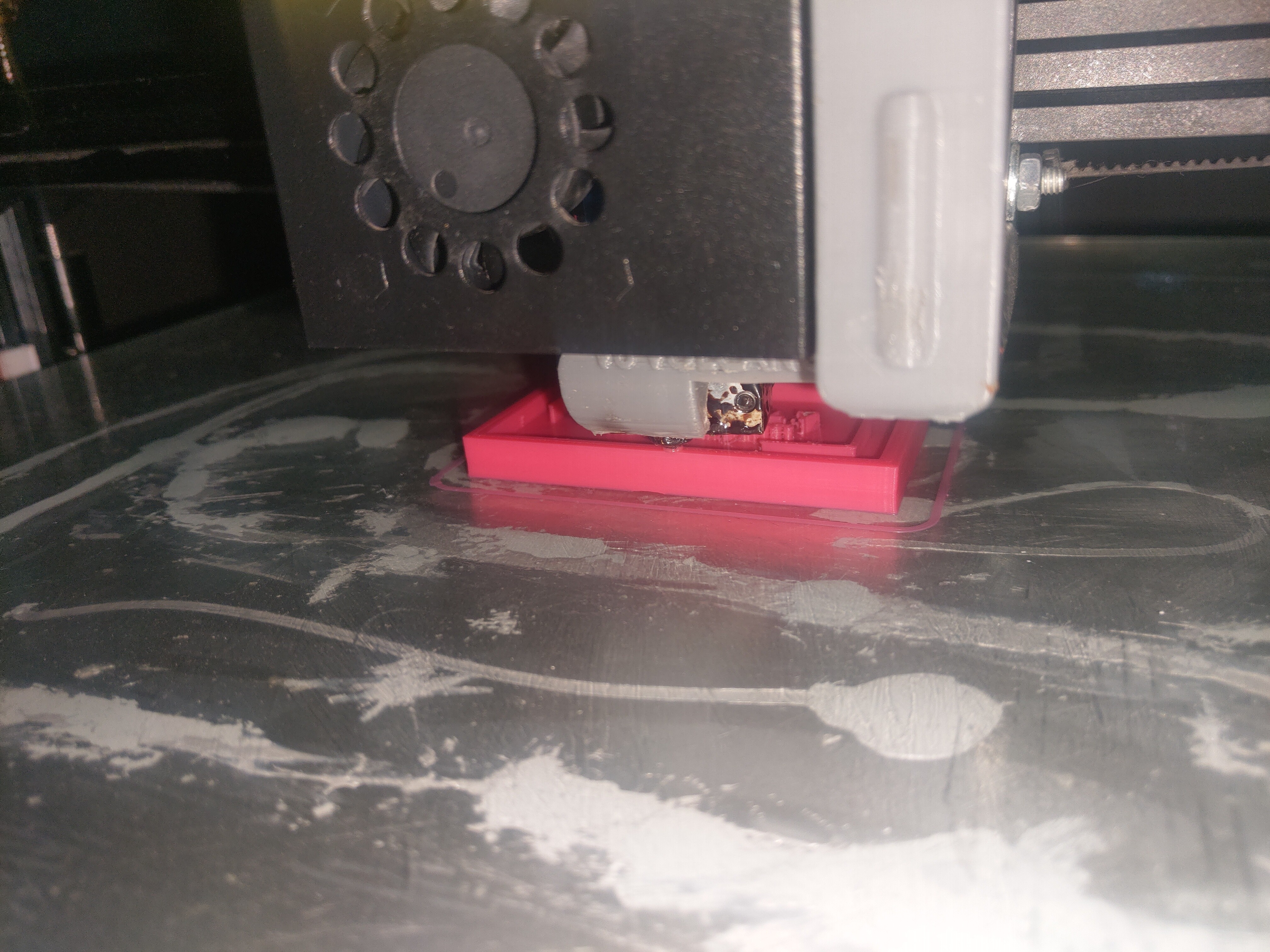

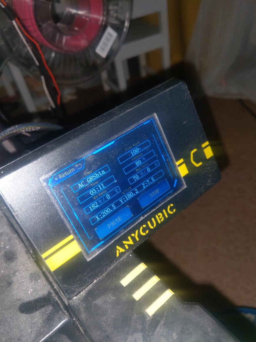

Всем доброго Вечера. Устал уже от принтера . В начале не работала автокалибровка вообще не мог печатать оказалось шлейф переломился два провода, потом спустя месяца два три с термопарой переломился, заменил полностью шлейф и от стола тоже провода заменил кроме питания, они в нормальном состоянии, и вот на протяжении непонятно какого времени при печати от 3х часов принтер просто сбрасывает температуру задания, и все. не печатает, и заново он не хочет продолжать печатать.
Посмотрел в Ютубе видео про то как паяют кондер и перемычку между ними типа помогает, сделал не помогло, что то про кондеры слышал но так и не понял, что именно может фильтр по лучше сделать, питания самой платы и т.д. или еще что нить? блока питания два один на мощные потребители другой на саму плату может тут где то загвоздка? кто сталкивался подскажите
