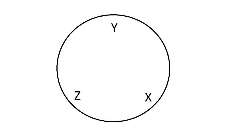

Уход экструдера по осям относительно стола
Принтер Kossel Plus Liner прошивка Repetier. Выставляю середину в ноль. перемещаю сопло к оси Z и оно поднято относительно стола примерно на 1 мм, перемещаю сопло к оси Y оно поднято относительно стола примерно на 0.5 мм, перемещаю сопло к оси X оно вдавливается в стол на 0.2мм. В центре стола все отлично зазор около 0.1мм. Если пробовать менять длину тяг то можно добиться что по оси Z будет все отлично, а вот по оси X будет очень сильно вдавливаться в стол. Башни стоят на одинаковом расстоянии , что с низу , что с верху. Я конечно устраняю это перепад регулировкой поверхности стола, но хотелось бы разобраться в чем может быть причина что бы стол стоял ровно , а не под наклоном. Оси расположены как на рисунке.
