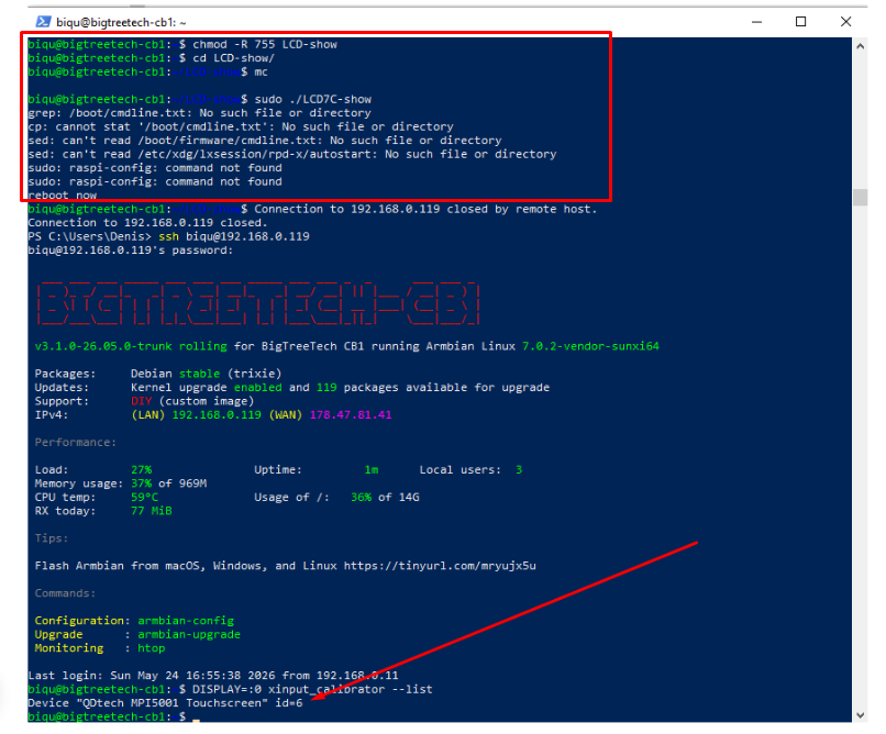

BTT PI подключение дисплея HDMI с точскрином.
Суть проблемы в следующем. Дисплей работает из коробки, но тачскрин в БТТ прописан для 5 бюймового, как я могу видеть, экрана. Соответственно он не работает и откалибровать его не получится. Документация по установка драйверов для экрана описана только для Расбери и полноценно не выполняется ввиду отсутствия в ОС БТТ части файлов. Кто-то связывал их? Экран MPI7010. Установка вылядит так:
1. блок как раз загрузка из Гита драйверов и установка LCD7C
2. после перезапуска видно что ОС дисплей воспринимает неправильно, как 5 дюймовый.
