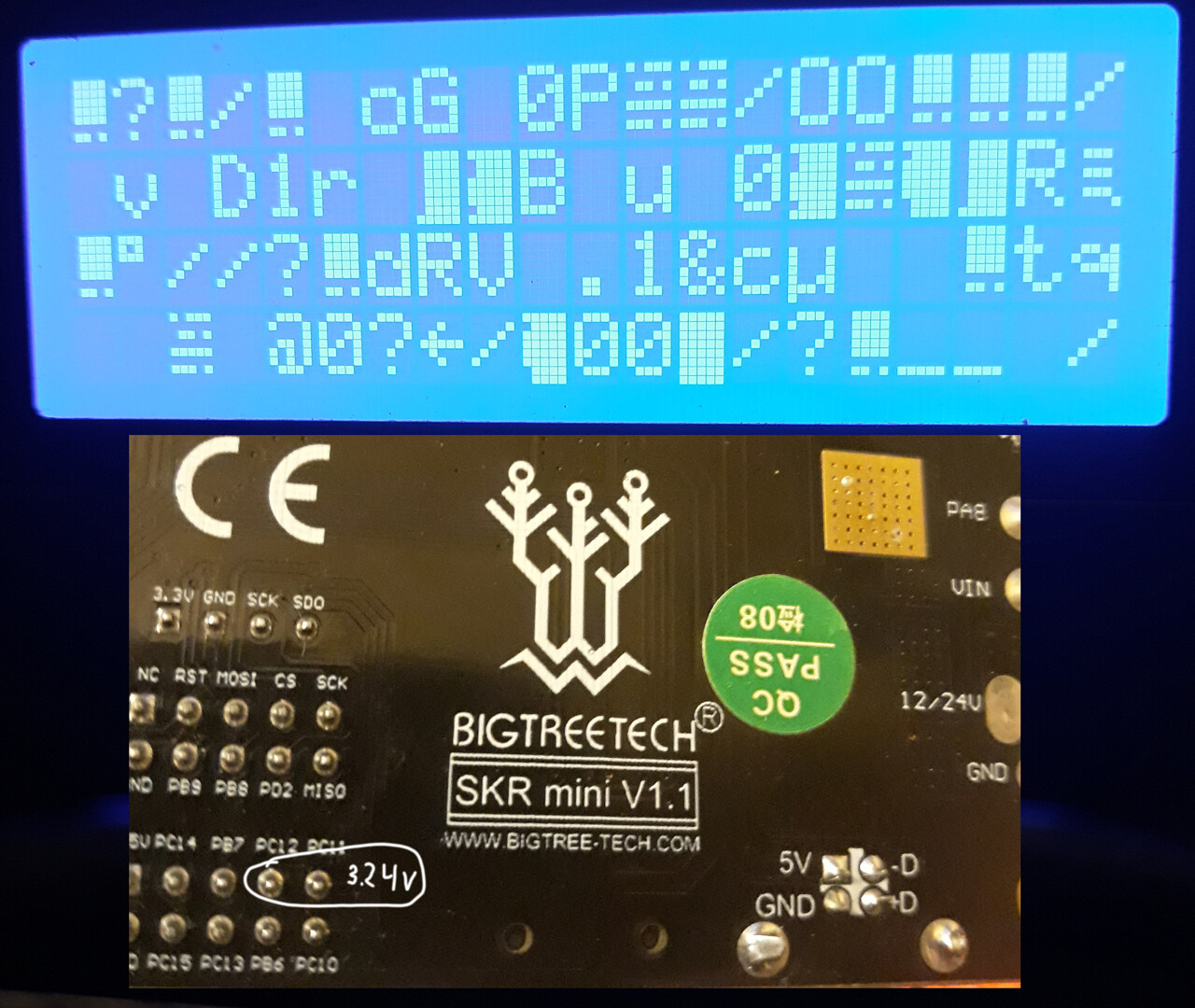

Попала в руки плата BIGTREETECH SKR MINI V1.1 чип103 (новьё, запечатаная).
Перевернул разъём, подключил экран. Светятся пустые строчки. Залил бинарник с гитхаба для 2004. На экране появился мусор, через некоторое время полезла меняющаяся белиберда. Собрал Marlin 2.1.1, влил, белиберда опять лезет.
Кабель менял (есть очень короткий, толку нет).
Карту памяти на экране видит, файлы читает, задание крутилкой в слепую можно запустить.
В прошлом году, попадалась точно такая же плата, и проблем с ней и этим самым экраном не возникло.
