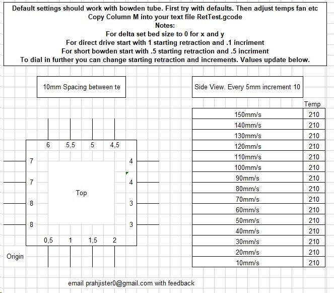

Недавно собрал flyingbear ghost 5 (боуден) по видео инструкции, выложенной на ютуб - повторил всё аналогично. Далее было множество инфы по настройкам в слайсере - использовал разные рекомендации, всё безуспешно. Поиск по этому запросу (с выбранной формулировкой) ничего конкретного не даёт, всё всегда приводит к настройкам в слайсере - скачал тестовую башенку для калибровки ретракта...

- с включенным ретрактом не печатается ничего (хотэнд просто рисует в воздухе - пластик из сопла при этом не поступает). Тестовую башенку, на предмет калибровки ретракта, напечатать мне так и не удалось.
