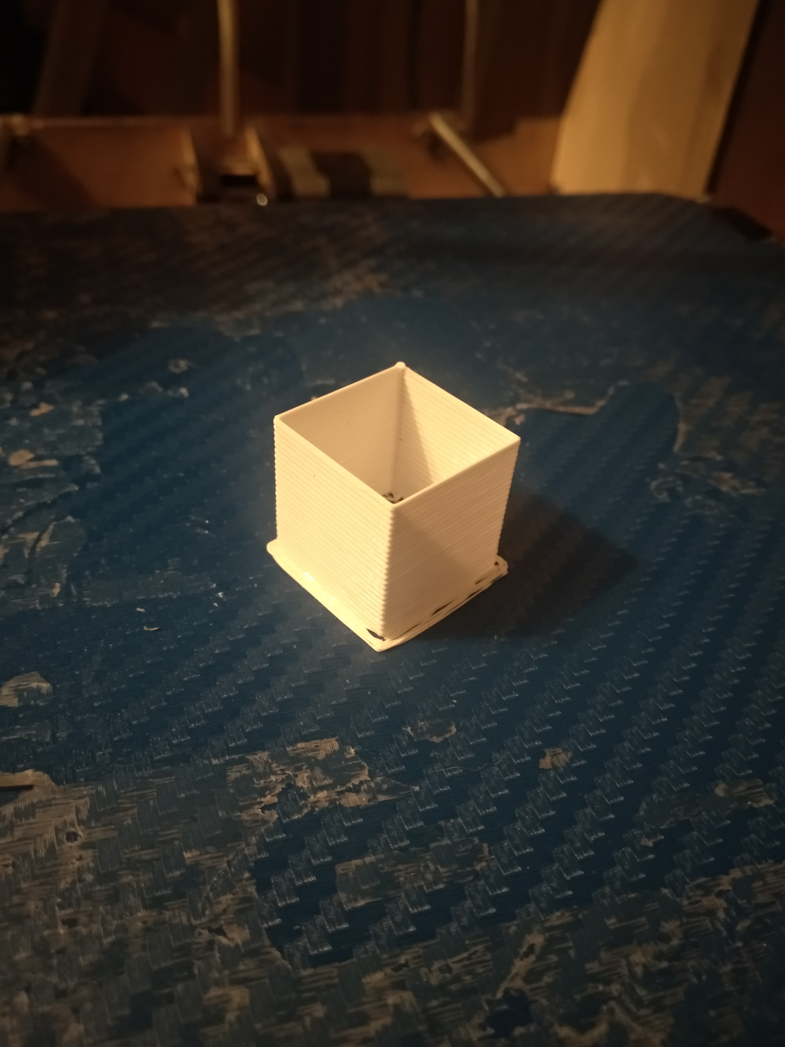

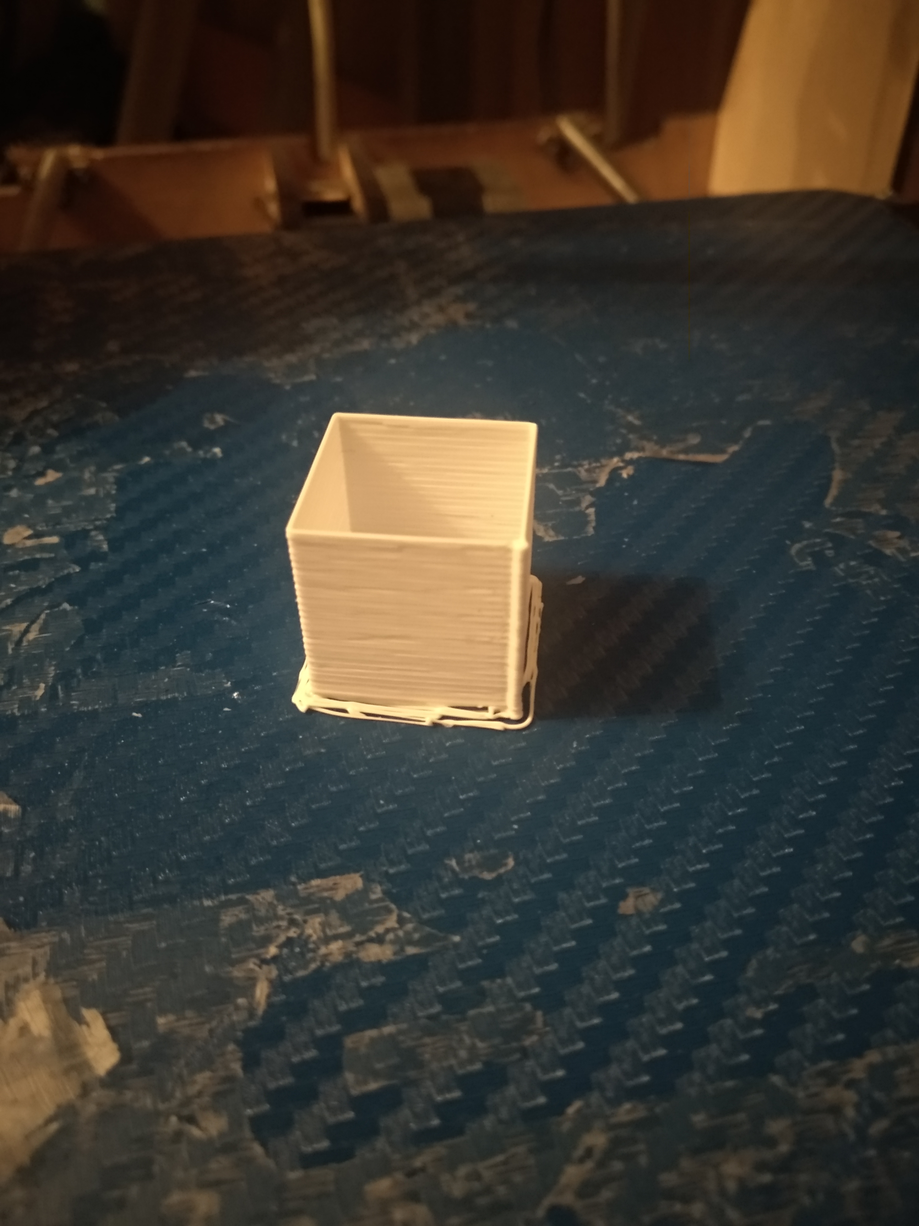

Господа, прошу помочь. Я устал. Много читал и перелопатил почти весь форум и уже не знаю что делать.
Принтер graber, вариант прюши. Перепробовал почти все варианты. Слайсер кура. Слой 0.2 мм. Pid сопла и стола делал, калибровал. Отключал подогрев стола. Шаг волны на кубике - 0.75 мм. - ровен шагу резьбы на шпильке М5 которая стоит у меня. На оси z уже установлены подшипники скольжения (без люфта), установлены антивоблинг гайки. Гайки развязаны от кареток z. Муфты жёсткие и верх закреплён в подшипнике.
