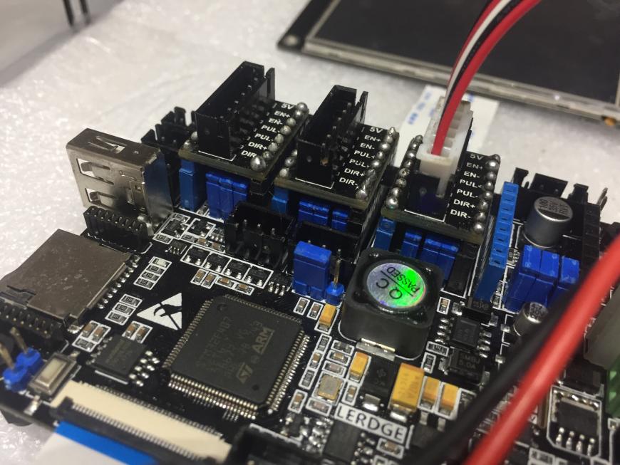

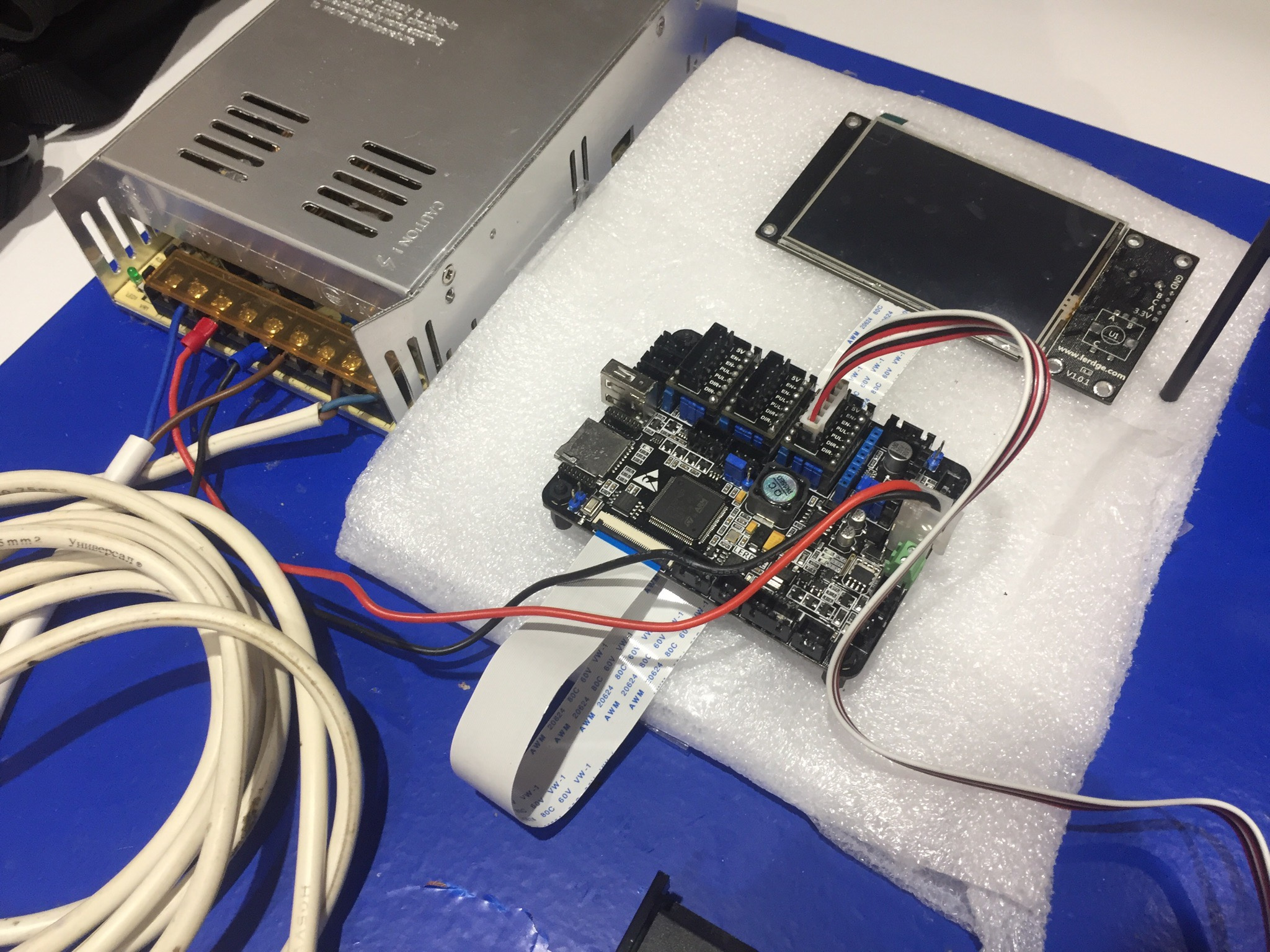

Приобрел я значит платку lerdge X на свою голову... Идея была поставить на нее фишки для подключения внешних драйверов и собственно использовать плату с шаговиками Nema23 и внешними драйверами TB6600, все бы ничего, но проблемы повалились с пустого места. Шаговики использую 57BYGH633 и 57BYGH420 изначально они были униполярные, но я задействую их на режиме биполярных, используя только 4 вывода (все как обычно)
Заведомо хочу сказать, что шаговики и драйвера работают в Mach3 без каких-либо проблем, ставятся на удержание, крутятся и вертятся в разные стороны, микрошаг на драйверах для Mach3 выставляю 116 но это не суть.
ПРОБЛЕМА:
Подключаю все это дело к плате lerdge X посредствам переходников на внешние драйвера, и при перемещении она отказывается перемещать ось Z и мотор Экструдера.
Нажимаю на экране перемещение на 10мм по оси Z а мотор при этом издает тихий звук имитируя перемещение, но сама ось мотора при этом не крутиться никак. Как будто мотор одновременно стоит на удержании, и в этот же момент пытается прокрутиться (для этого действия я замерял напряжение на катушках ШД оказалось, что на одной около 54В на другой около 38В)
Еще одна дикая особенность этой платы в том, что если переставить переходник с выхода оси Z любую другую Ось, то он начинает выдавать сигналы, но не с первой попытки, а после 2-3 перезагрузок платки.
Как избавиться от этого, ума не приложу...
Пробовал питание подавать независимое 12В 3А не работало, сейчас подключил все к одному БП на 20В и все равно не работает. При этом оси X и Y без особых проблем вращаются, правда вращаются они на разный угол при одинаковой настройке параметра Steps per
Перемычки под адаптером драйвера так же убирал и ставил на место- эффекта от этого никакого нет.ВОПРОС:
Что бы это все значило?
Какие у вас есть мысли и решения данной проблемы?
Может быть у кого были такие проблемы, поделитесь решением или предположением по данной теме.
Плату обновил до последней прошивки- проблема не пропала.
Тысячу раз менял местами Драйвера, ШД и Адаптеры для внешних драйверов. Ничего не выходит.
Как будто управляющий сигнал не доходит до драйвера, хотя при замерах мультиметром доходит более чем...
