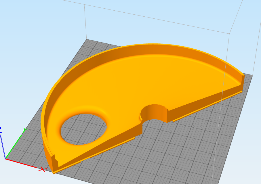

Вот такая деталь. Сторона квадрата стола - 350 мм.
Стол откалиброван идеально, адгезия хорошая и происходит знаете что - края стальной пластины с PEI покрытием, на которой осуществляется печать, отрывает от магнитной подложки.
Происходит это на 30 слое (6 мм высоты). И в принципе эта деформация, учитывая назначение детали, некритична, можно было бы дальше печатать. Но вот только загибает так, что рано или поздно блокируется головка.
Вопросы:
1. Деталь печатается сплошняком (нужна мегапрочность). Если я все же сделаю заполнение около 50% - это уменьшит внутренние напряжения?
2.Если я сделаю ушки, идущие к краям стола, высотой пару миллиметров и просто прижму их струбцинками, чтобы ни деталь от пластины, ни пластину от магнитной подложки не оторвало - поможет? Или деталь расслоится?
