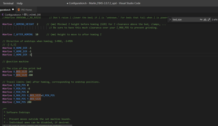

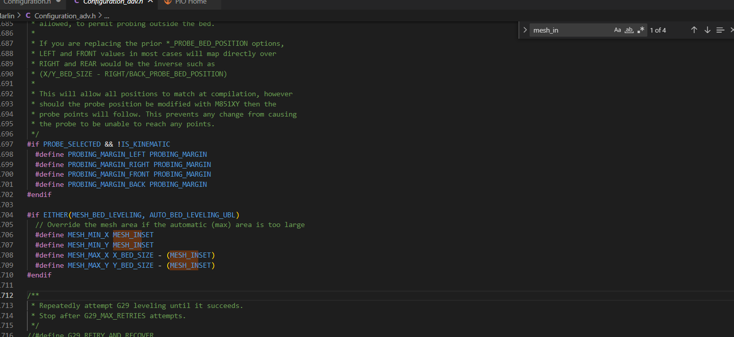

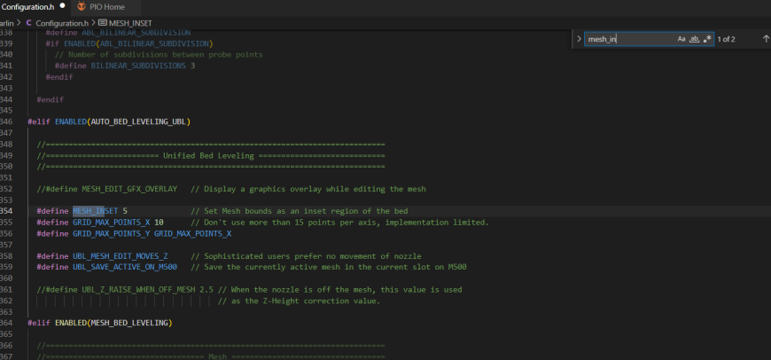

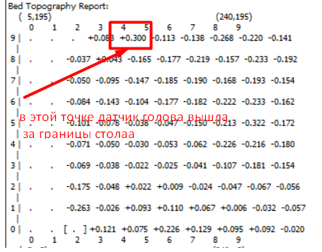

Проблема: когда вписываю команду G29 P1 T, датчик начинает обозначать точки (около 82/100) и выводить результаты в терминал, НО в произвольном порядке, вся голова вместе с датчиком по какой-то причине
вылазит за пределы  границ стола что по оси XY. в результате получается что-то вроде этого :

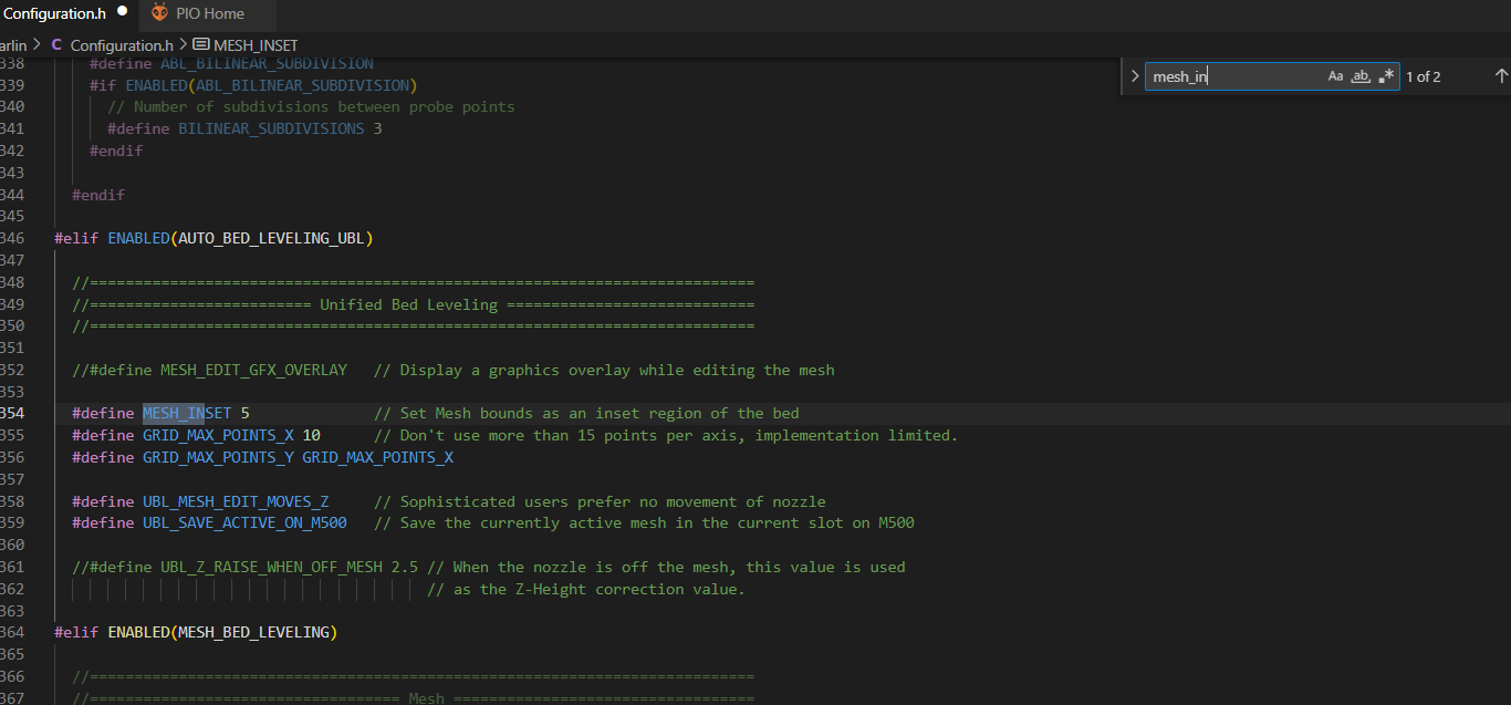

Bltouch AUTO_BED_LEVELING_UBL - FlyingBear Ghost 5 (проблема с построением сетки)Менял параметры mesh_inset от 5 до 15 (Сергею тоже писал с этим вопросом), проделывал построения сетки раз 30 - результат один и тот же , в прозвольном порядке при обозначении точек, в определенный момент голова принтера игнорирует границы и меряет щупом вне стола.
Проделывал тесты при перемещении головы в границах стола последовательными коммандами - все координаты совпадают.
Eeprom сбрасывал при каждой загрузки новой прошивке.

Ниже параметры конфигурации :
Bltouch AUTO_BED_LEVELING_UBL - FlyingBear Ghost 5 (проблема с построением сетки)Bltouch AUTO_BED_LEVELING_UBL - FlyingBear Ghost 5 (проблема с построением сетки)Bltouch AUTO_BED_LEVELING_UBL - FlyingBear Ghost 5 (проблема с построением сетки)
Буду благодарен за совет/помощь - 3-тий день не могу понять где проблема....
