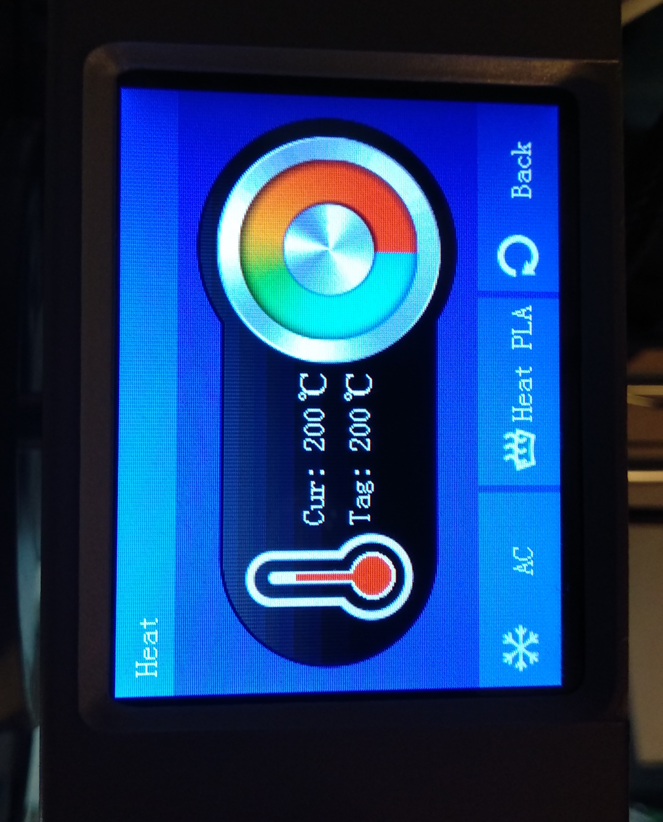

Далее по температуре. Решил проверить, а в чем волшебник меряет температуру.
Выставил 200С на дисплее и померил беспроводным термометром хотенд.
Biqu Magician. Первые впечатления и вопросы.Biqu Magician. Первые впечатления и вопросы.Результат, прямо скажем, обескуражил. Разница в почти 20 градусов. Стало понятно почему филамент на проталкивался боуденом.
Что с этим делать пока тоже непонятно. Пока выставляю температуру 250С.
