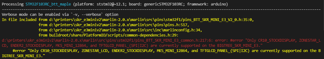

Экран не подаёт признаков жизни. Посмотрел распиновки шлейфа. Пришлось перевернуть разъём на 180гр, но это не помогло.
Менял прошивку: по инструкции (https://github.com/bigtreetech/BTT-Expansion-module/blob/master/BTT%20Mini12864/BTT%20Mini12864%20V1.0User%20Manual.pdf) надо раскомментировать строку:
#define FYSETC_MINI_12864_2_1
но под эту материнку (PlatformIO.ini: default_envs = STM32F103RC_btt_maple) компилятор вываливает ошибку: нет поддержки такого типа дисплея:
#error "Only CR10_STOCKDISPLAY, ZONESTAR_LCD, ENDER2_STOCKDISPLAY, MKS_MINI_12864, and TFTGLCD_PANEL_(SPI|I2C) are currently supported on the BIGTREE_SKR_MINI_E3."
Так как этот дисплей по сути форк Mini12864 Panel пробовал и по этой инструкции (https://wiki.fysetc.com/Mini12864_Panel/) Компилятор, конечно же, выдаёт ту же ошибку.
Ради эксперимента попробовал с #define MKS_MINI_12864 компилируется, но и результата нет.
Собрал свой шлейф, ориентируясь на распиновку разъёма EXP1 на MB и EXP1,EXP2 на LCD, по сути это тот же шлейф с алика.
Вот и вопрос... можно ли подключить этот экран к материнке или тут только купить другую железку: или экран BIGTREETECH BTT TFT28 V3.0 или мать на SKR v1.4 ?
