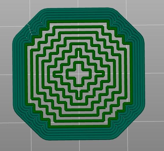

Всем привет. Для начала немного расскажу, каким образом я печатаю и откуда идут корни проблемы.
В своё время у меня сложилась удобная для меня система, которая позволяет практически не прилагать лишних действий при печати. У меня принтер - самопал CoreXY на раме из алюминиевых труб с мозгами Smoothie и прикрученный к Octoprint.
В своё время поставил тензодатчик в головку. Печатал, в основном, через Slic3r, потом PrusaSlicer. Принцип такой. Тензодатчик работает как концевик Z. После парковки головы отрабатывает кастомный G-код, который уводит платформу, например, на 0,1 мм в минус и сбрасывает нулевую точку. Т.е. принтер думает, что он в нуле, а голова при печати будет находиться на 0,1 мм ближе к платформе, чем нужно. На слайсере настроен рафт в один слой с заполнением 50%, который благодаря этому плотненько вмазывается в платформу. Благодаря этому заметно лучше адгезия и почти всегда печать идет с первого раза. А один лишний слой никак не влияет на габариты детали.
Так вот, в чем проблема. Slic3r, похоже, умер и не развивается. Порой очень удобной бывает функция сохранения проекта, как в PrusaSlicer, когда можно взять какие-то свои стандартные настройки, скорректировать их под конкретную модель, и сохранить модель с настройками отдельным файлом. Но у Прюши есть нюанс. Она может печатать рафтом в 1 слой, но маска этого слоя отличается от остального рафта и поменять её нельзя. А маска эта - концентрические ломаные линии, причем часто генерится множество замкнутых линий, и каждая новая начинается с ретракта. В этом месте часто бывает в процессе отлип, и всё приходится начинать с начала.
У Slic3r с этим проблем нет: там маска - это параллельные линии, и после формирования внешнего контура, того же брима, уже проблем не будет. Но есть проблема с сохранением проектов...
С Курой можно было бы что-то придумать, но она не умеет делать ккккомбо: скирт + брим + рафт. Или хотя бы Брим + рафт. Во время прогрева с сопла пластик немного вытекает, и печать идет не сразу, что может попортить рафт.
Собственно, вопрос: а есть ли ещё какие слайсеры, которые могут сделать мне рафт в один слой с маской из параллельных линий, и имеют при этом возможность сохранения проектов? Желательно, бесплатные и с возможностью интеграции с Октопринт.
