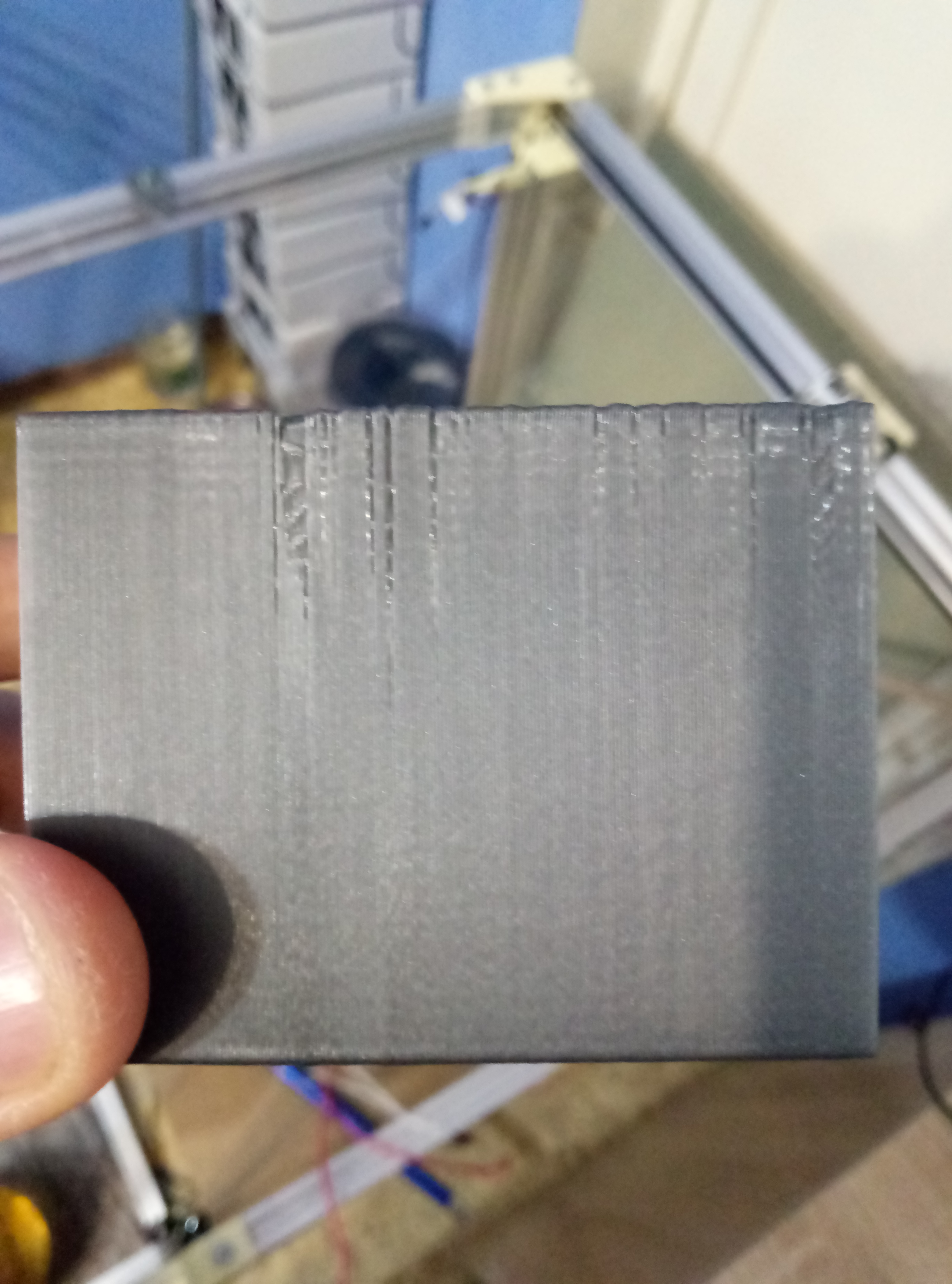

Доброго времени суток, тудеевцы!
Сегодня печатал корпус для бутерброда принтера, но что-то мне не понравилось...
Слайсил курой 3.5.1, слой 0,3, сопло 0,5, ПЛА 220°С. Откат на 6,5мм, дополнительный объем 0,5мм^3. Скорость внешней стенки 40, внутрянка 50.
Тут проблема в том, что данный косяк появляется из-за того, что принтер не откатывает пластик при перемещении головы к буквам, следовательно, под своей тяжестью он вытекает на стенки, а внешнюю стенку печатает после заполнения букв. Посоветуйте, кто с таким сталкивался, что изменить? Не хочется надпись печатать отдельно...
