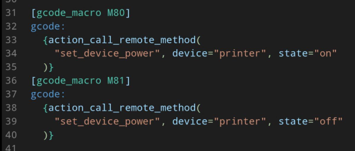

Хочу сделать макросы на команды М81 и М80, для дальнейшего авто включения/авто выключения принтера. Питанием принтера управляет gpio через реле.
Автоматическое управление питанием через GPIO в klipper

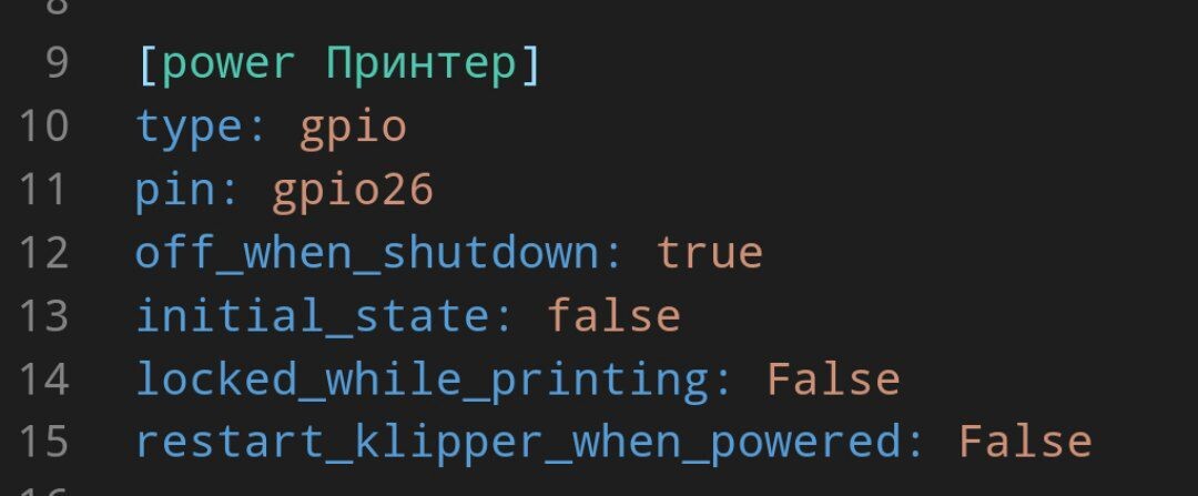

Код для управления питанием (с кнопки в мунсейле) в конфиге мунрэкера
По нагугленной информации прописал такую конструкцию в конфиге макросов
У чувака, у которого я это подсмотрел, точно так же питанием управляет gpio и у него, вроде как, все работает

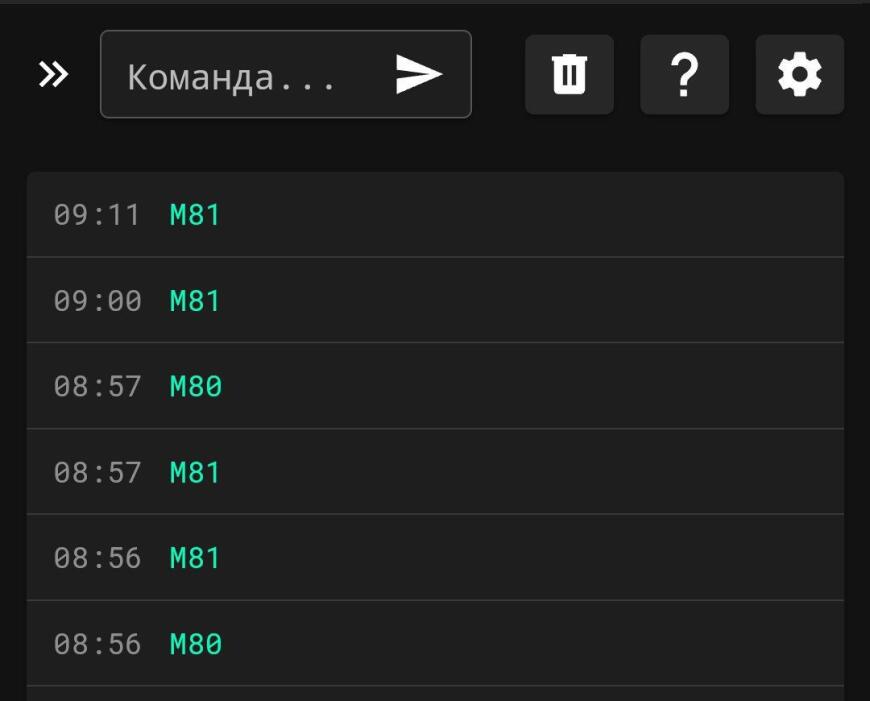

У меня же, тем временем, после создания этих макросов, команды М80 и М81 буквально ничего не делает, даже ошибку не выдают.
