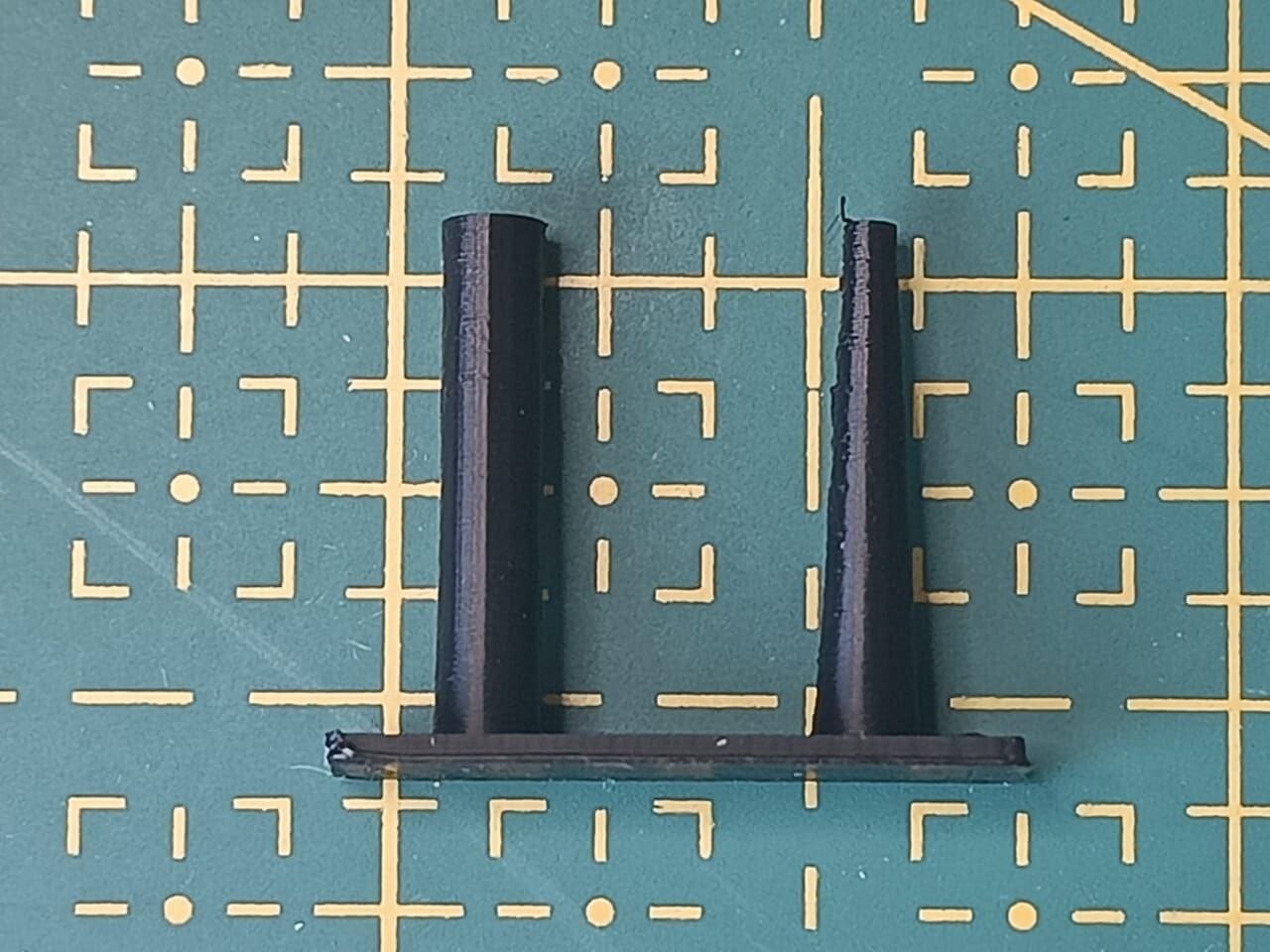

В ходе настроек Retraction, был установлен плагин для Cura - Calibration Shapes. В результате были подобраны параметры: Retraction Speed - 50, Retraction Distance - 6.
Профиль Cura Fine (0,1), все настройки по умолчанию, кроме Retraction и температуры (Сопло 190, стол 55).
Пластик Eryone.
Результат печати печати тестовой фигуры из плагина ниже:

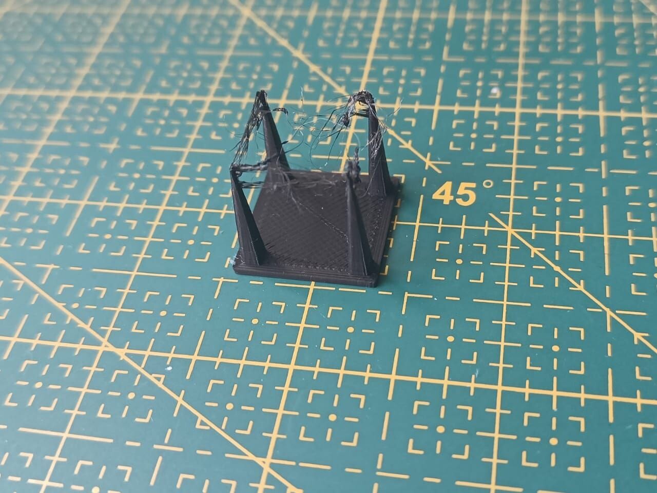

Результат вроде не плох, но при попытке печати four_square_cons.stl получаю следующий результат:
Причем я так и не смог подобрать настройки для этой фигуры, всегда есть паутина и капли.
Подскажите пожалуйста в чем проблема?

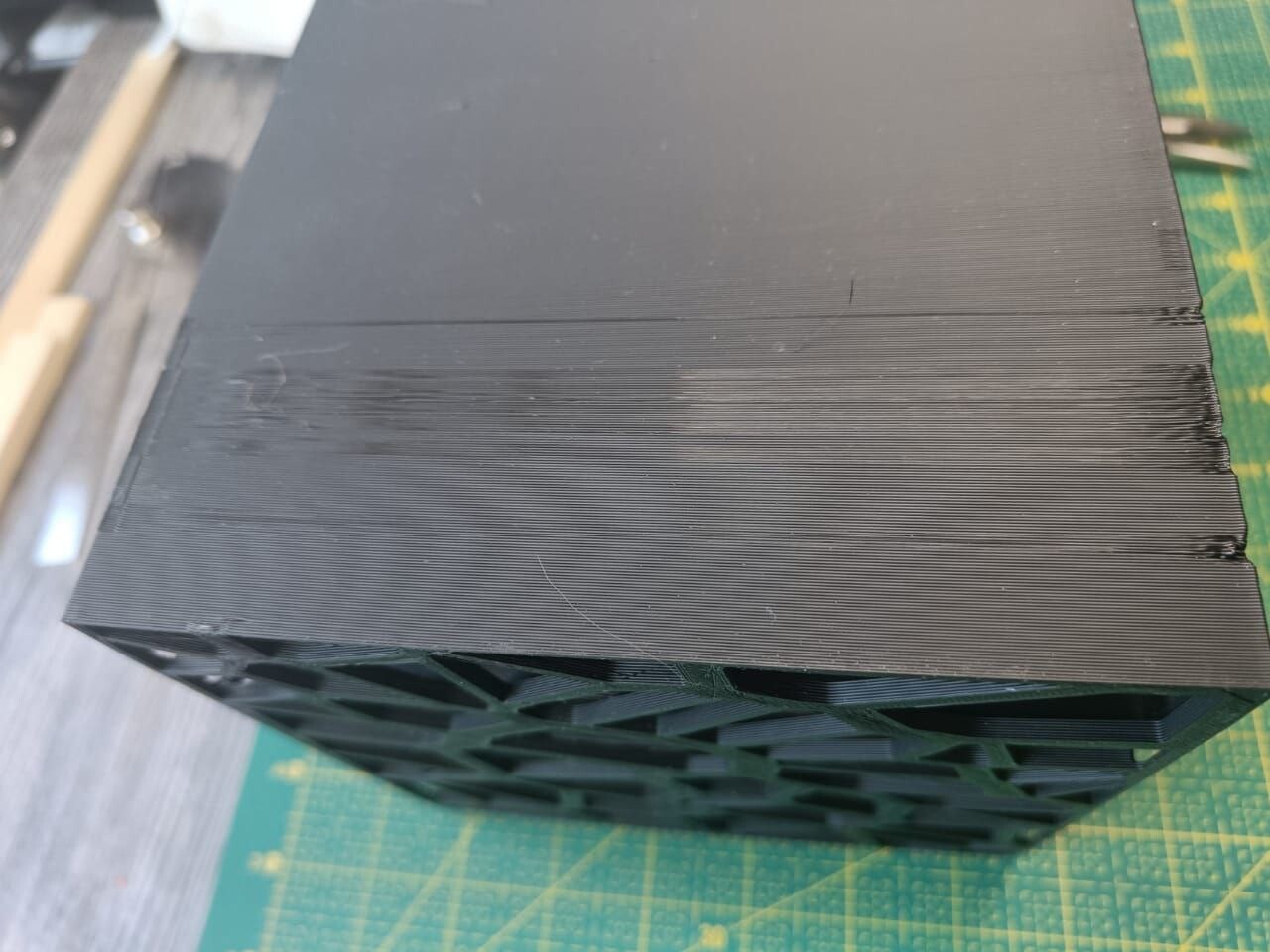

Печать профилем Cura Extra Fast (0,3)
Настройки Retraction и Temp такие же как в предыдущем вопросе.
Печатался бокс 150х150х150.
На одной из боковых стенок вылезло следующее:
Эта область была вертикальной при печати.
Все что выше этого, напечаталось ровно.
Все остальные стены, так же без искажений.
Есть идеи, в чем может быть дело?
Заранее благодарен за любые ответы.
