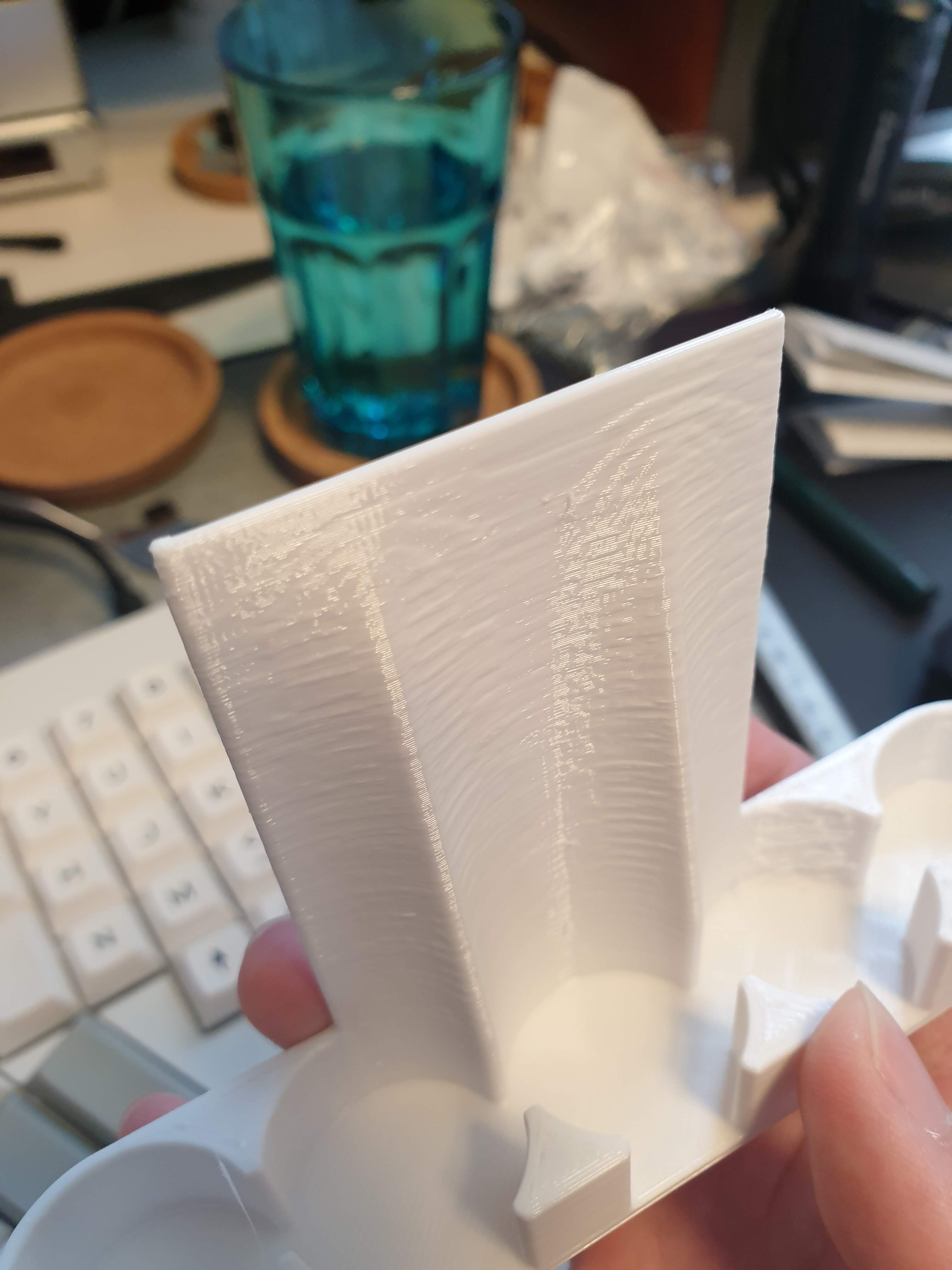

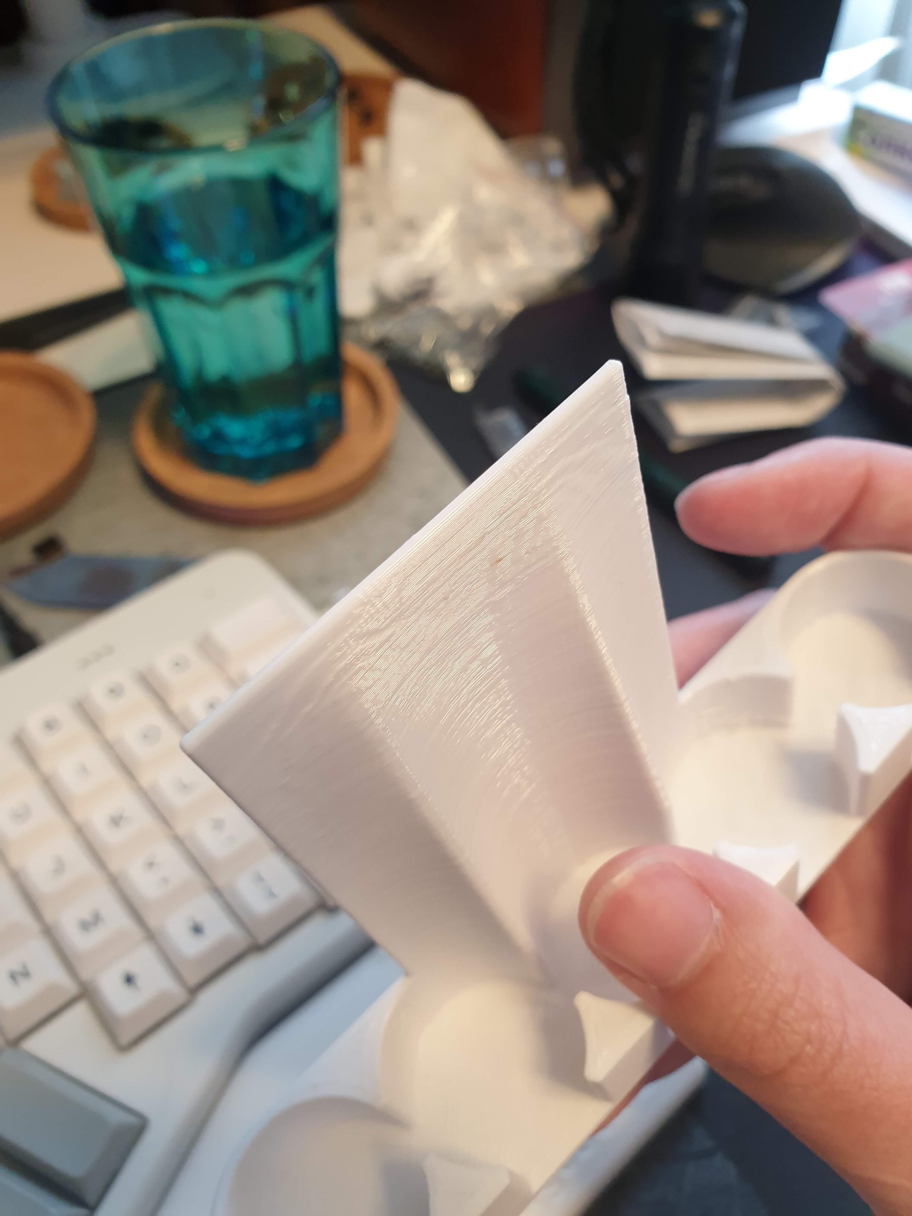

Привет, печатаю на Prusa i3 Steel Pro и получаю странные артефакты наподобие лососевой кожи.
Можно было бы погрешить на механику, но 1) она все перебрана и 2) если при экспорте в stl в солидворкс указать сильно большее количество переходов - то эффект частично уходит (настройки печати одинаковые)
слайсер: Cura 4.9.0скорость: 70сопло: 0.4 слой: 0.2
marlin 2.7DEFAULT_ACCELERATION: 900JUNCTION_DEVIATION_MM: 0.13
линеар адванс включен
Пластик: rec relax
