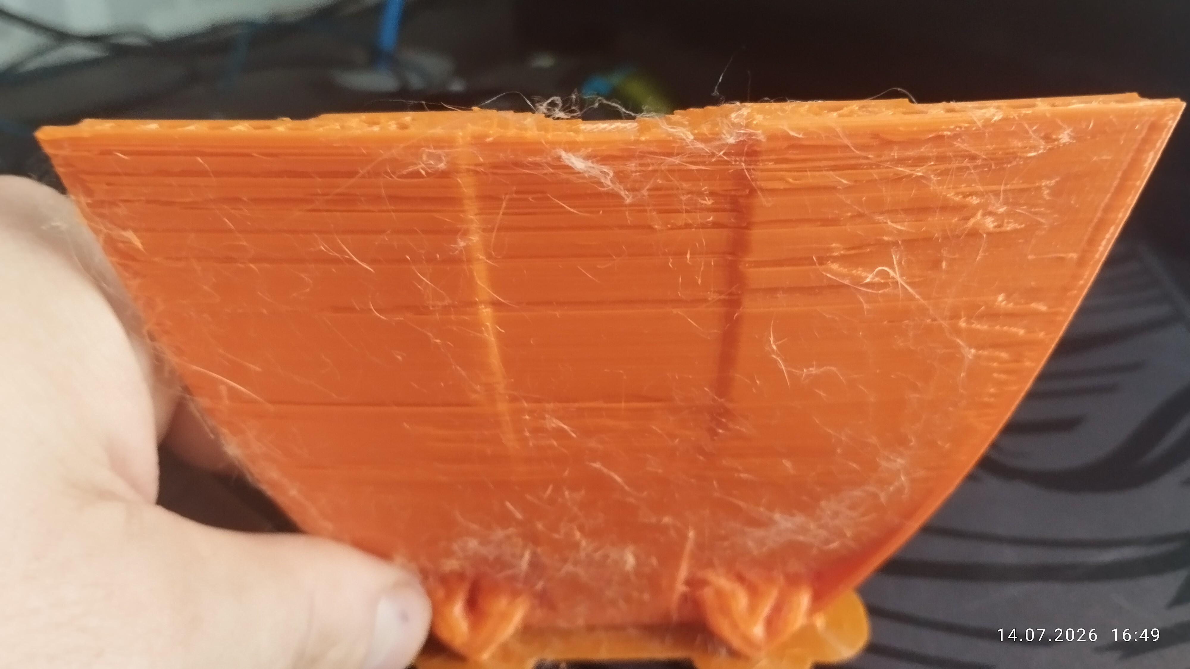

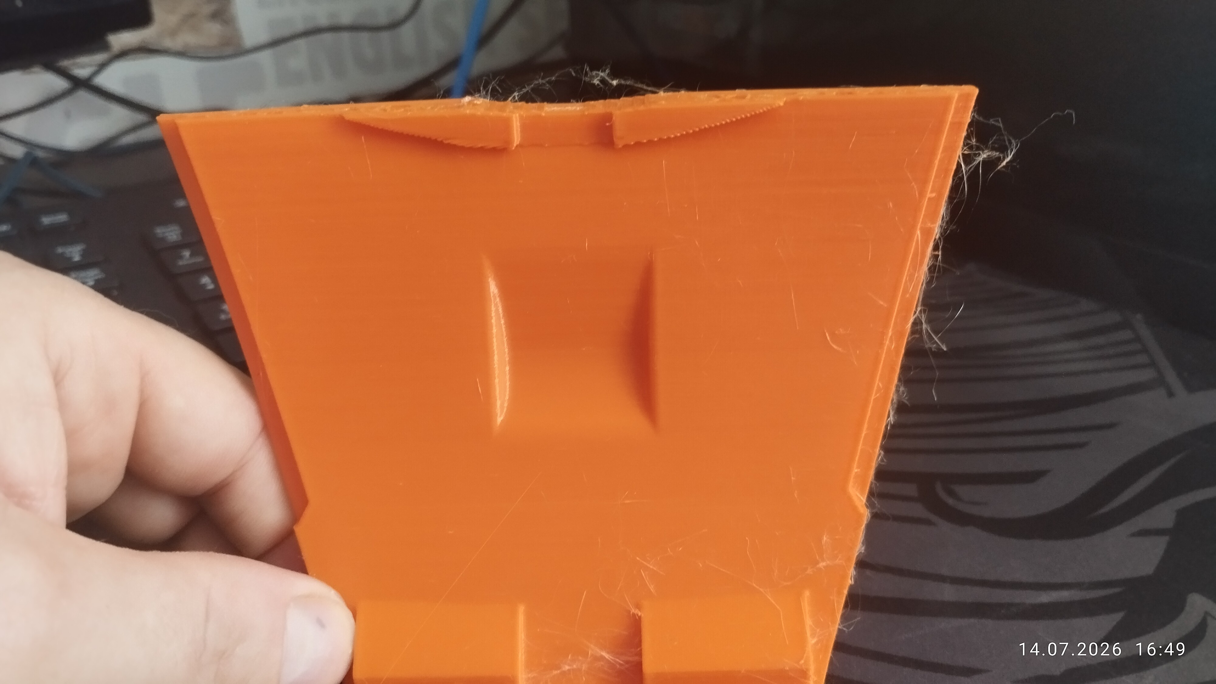

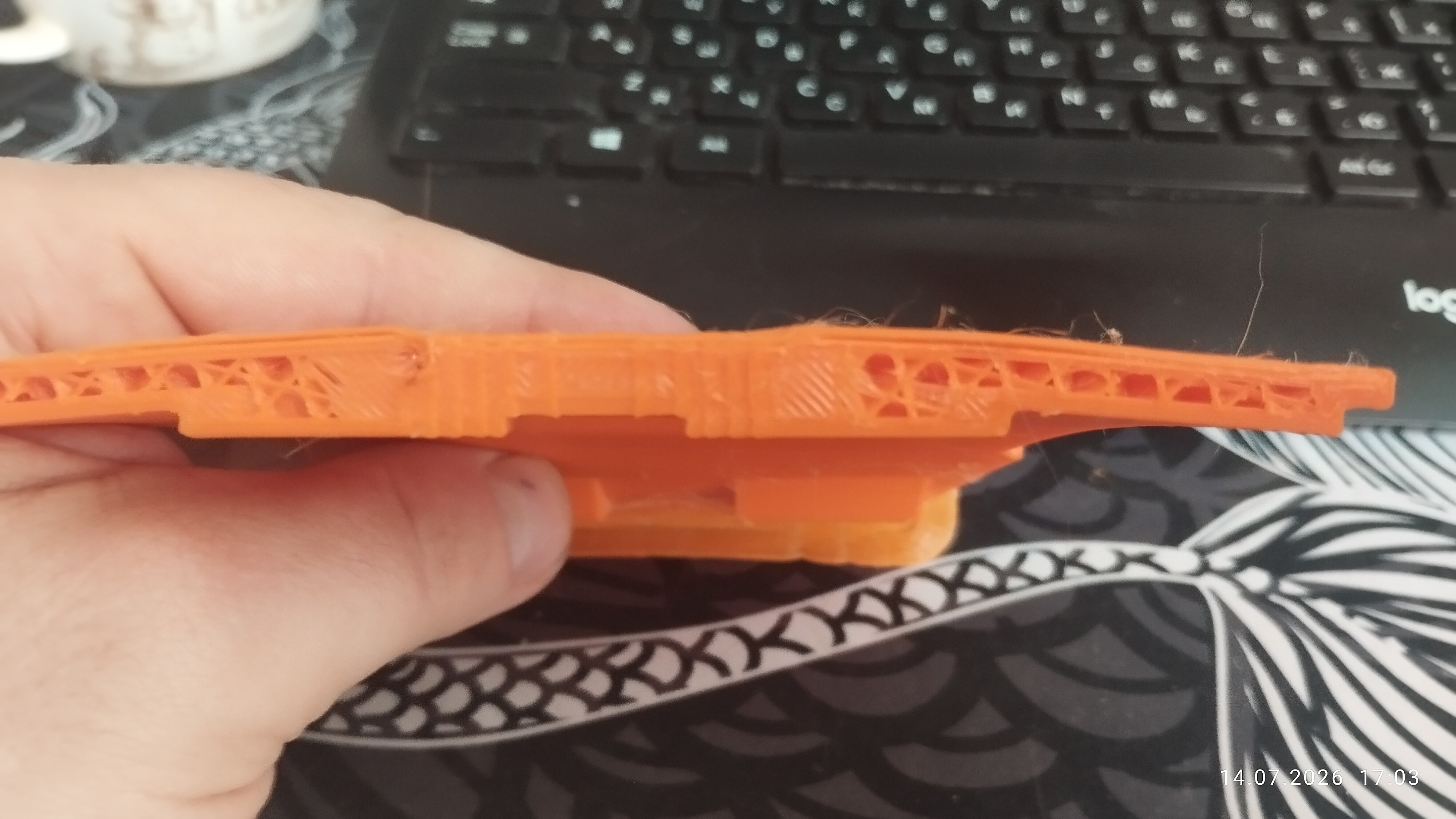

Есть модель, и есть проблема: на стороне с отрицательным углом наклона на определенной высоте начинается не спекание внешнего слоя с внутренними, из-за чего образуются такие артефакты (см. фото)
другая сторона, при этом, без деффектов
что уже пробовал:
- уменьшил скорость с 60 до 40 - не помогло
- уменьшил обдув до 10% - появились артефакты по бокам детали, вернул обратно до 30%
- увеличил поток для стенок до 110% - не помогло
Температура сопла - 250, стола 70. Пластик PETG просушен в течение 12 часов при 50 градусов, хранится в сушилке.
До этого печатал другую деталь тоже с отрицательными углами наклона и была точно такая же проблема, но там решил вопрос поворотом модели в слайсере.
В общем, куда копать уже не знаю.
Принтер Ender 3 V2 Neo с экструдером Sprite. Прошивка MRiscoC
kp3s c вулканом и 0.4 соплом.
