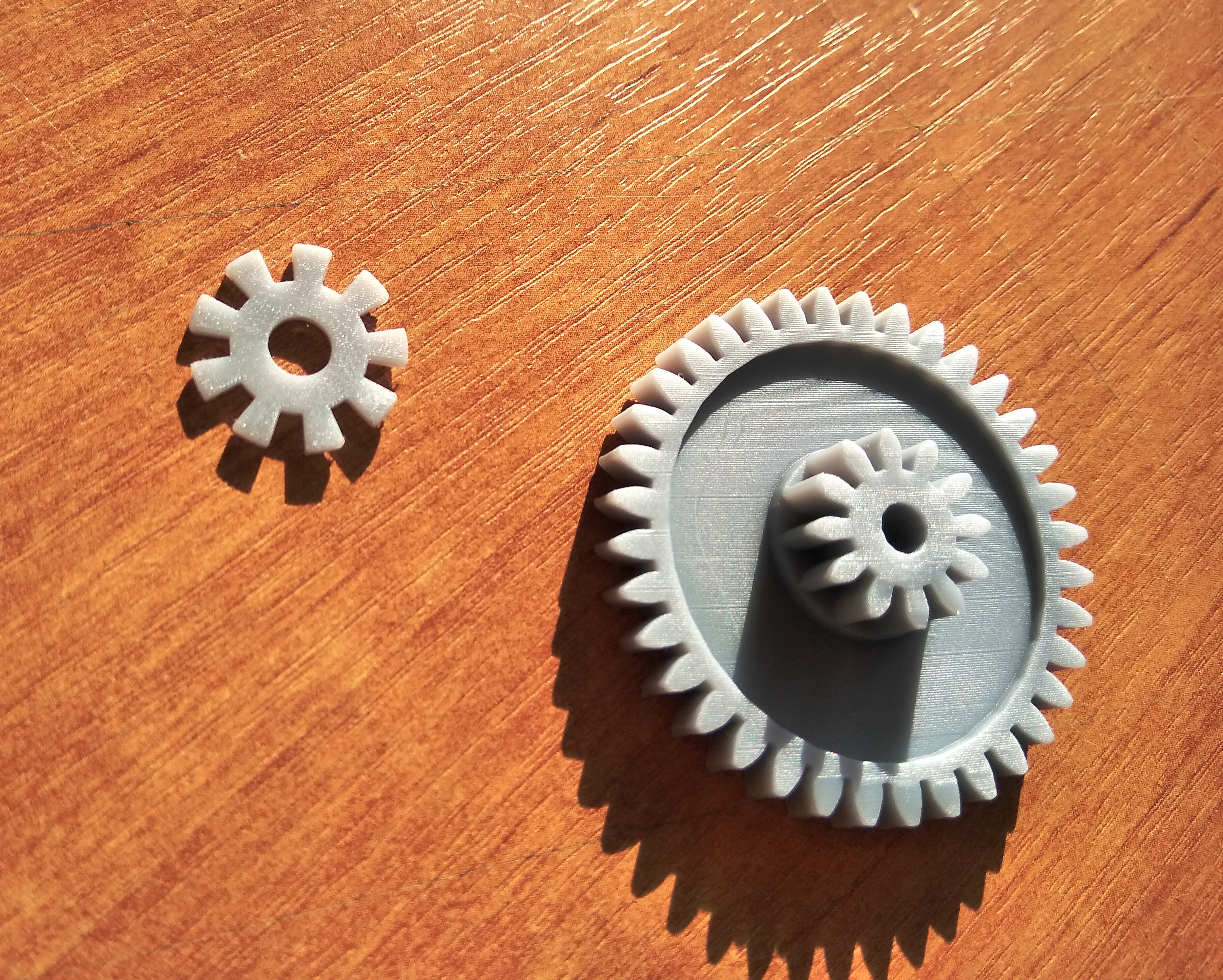

Anycubic Photon качество поверхности со стороны поддержек и слоистость.
Продолжаю осваивать девайс, столкнулся с очередными сложностями.
Настройки одинаковые, печаталось по отдельности, глубокие полосы на шестерне глюк нарезки из читубокса.
Шестерня печаталась под углом 45, колесико под углом 15, диаметр колесика 15мм, шестерни где-то 40мм.
Смола кубиковская грей.
Сглаживание пробовал менять результата не дало.

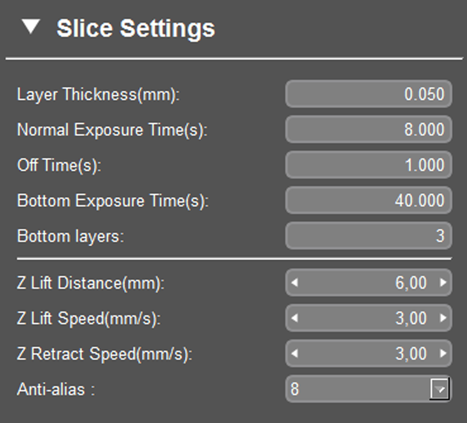

Настройки:
1. Слоистоть готовой модели.

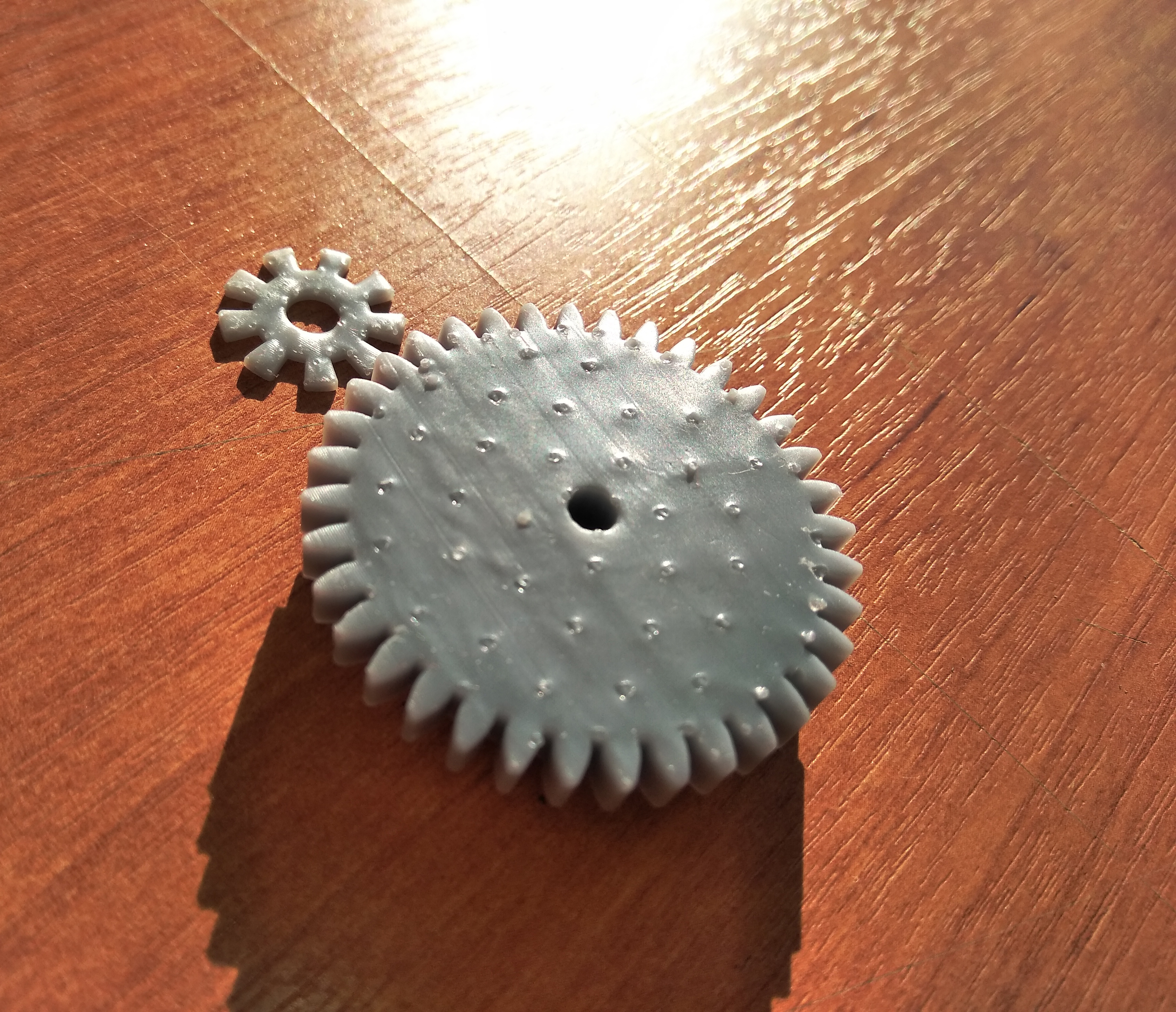

2. Кривая плоскость со стороны поддержек.
Буду благодарен совету как бороться с этими дефектами.
