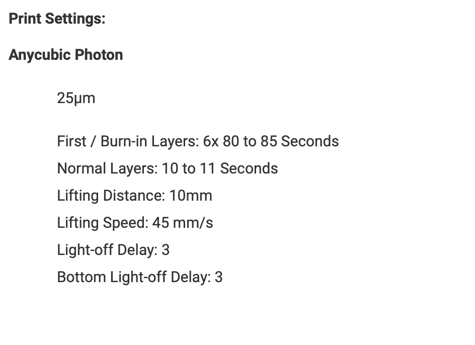

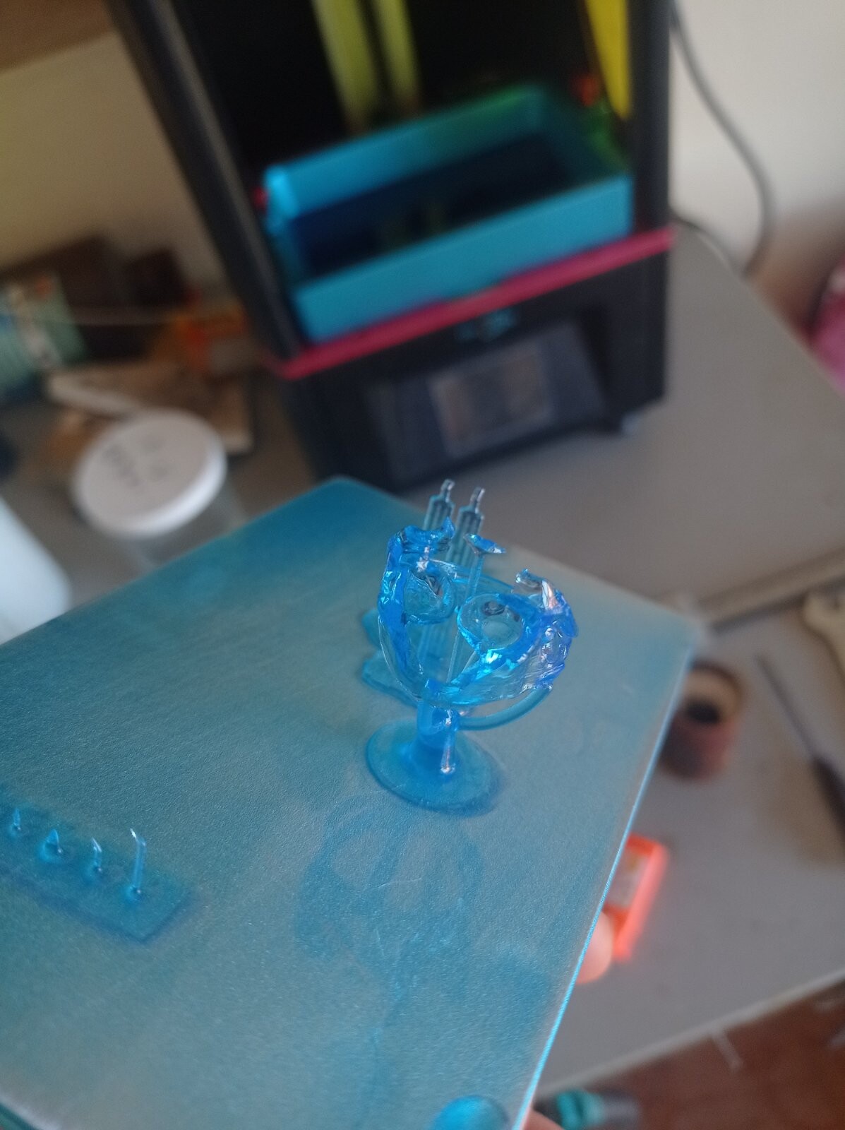

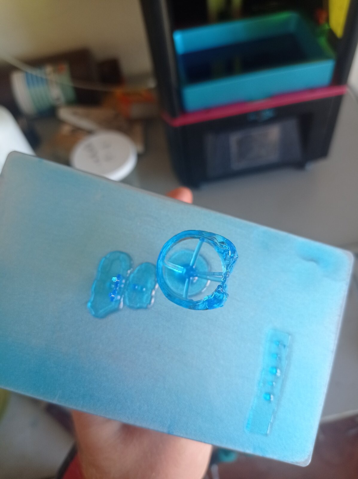

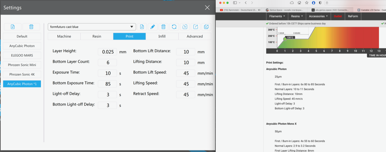

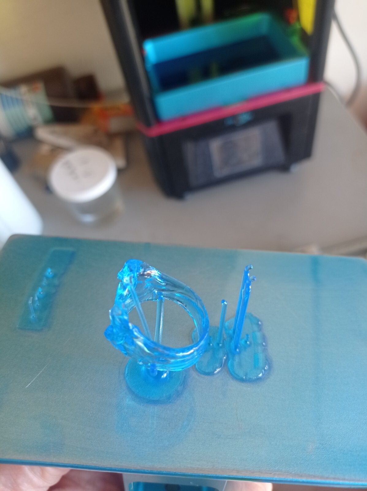

взял на пробу FormFutura Castable Wax Resin. настройки принтера с сайта производителя смолы.
слайд делал через chitubox. пробовал так же родной слайсер от Anycubic НО в нем невозможно поставить значение скорости подъёма и отрыва выше 10. грешу именно на эти настройки. ибо при печати модель или рвет или срывает с опор.
