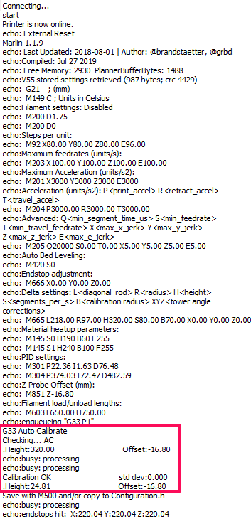

Всем привет.
Подскажите, что не так в прошивке?
Обновил прошивку на Marlin 1.1.9 на Anycubic Kossel Linear Plus в связи с установкой TMC2208 V1.2
После прошивки не происходит определение высоты при подключенном датчике, останавливается после 24.82 мм
