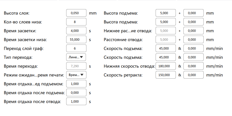

параметры на которых печатал Anycubic Basic
Я так понимаю что нужно двигаться в сторону уменьшения времени засветки? Возможно что то еще?

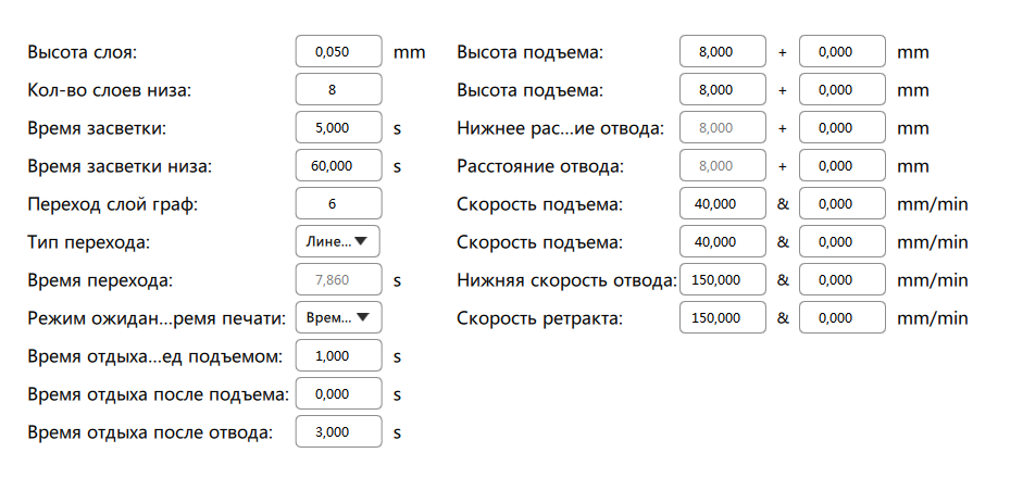

Ниже параметры на которых печатаю esun standart resin
