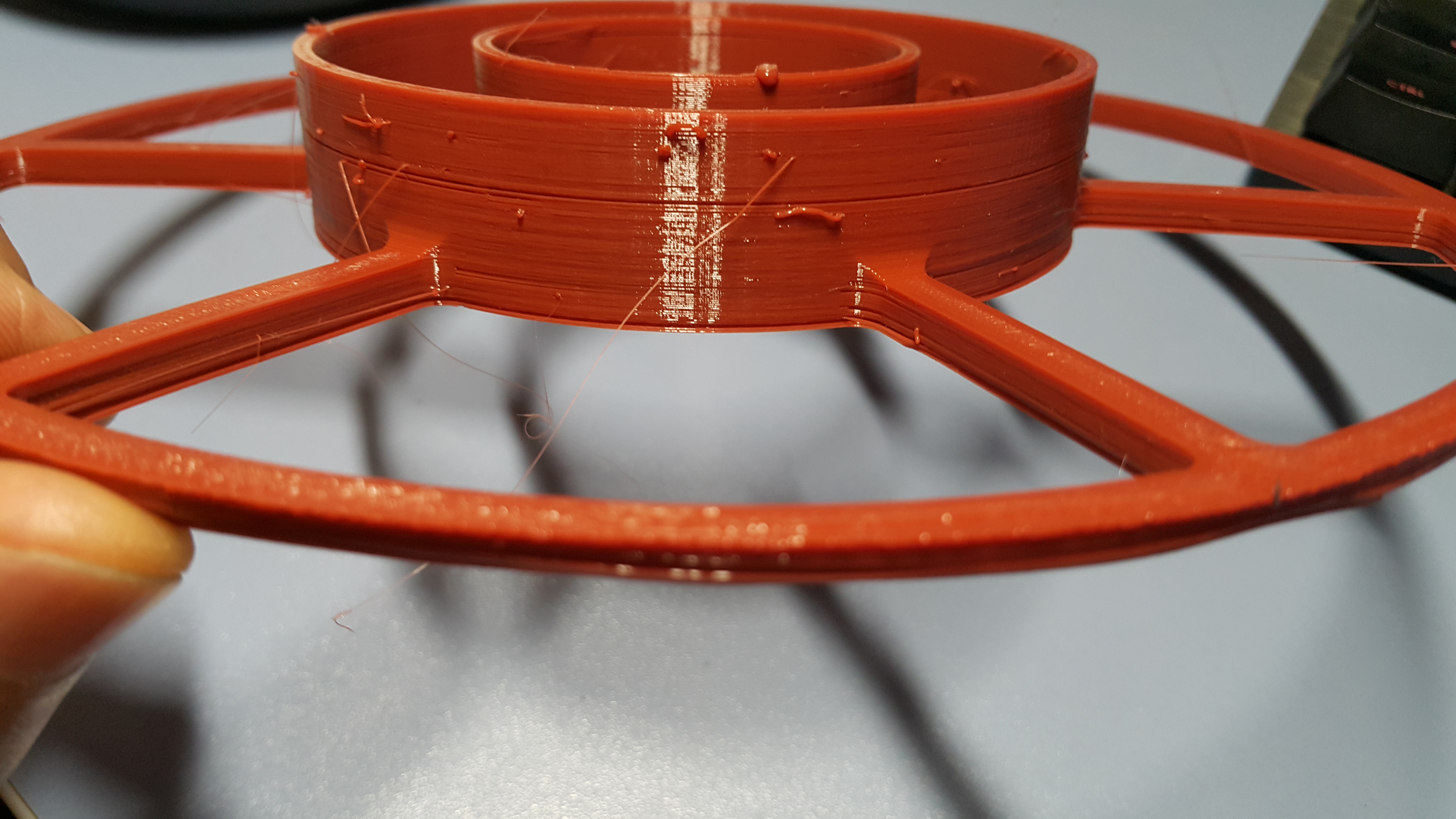

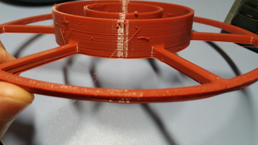

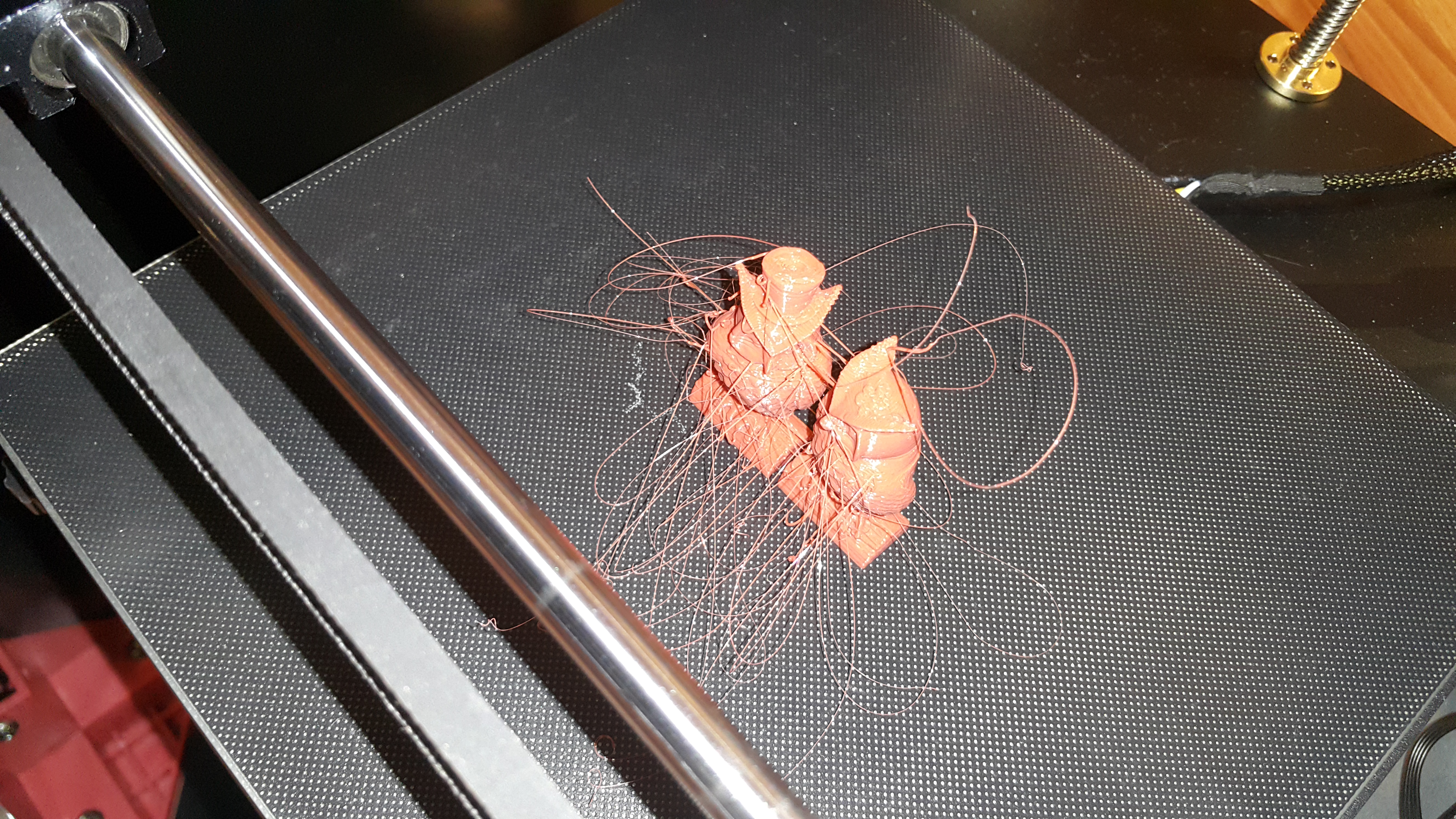

Первая печать, даже с некомплектной, проверенной карты памяти(последующая проверка идущей в комплекте карты- показала ее объем в чуть более 400 мб, при заявленных 8 Гб) была низкого качества. Во время печати, экструдер выполнял какие-то хаотичные перемещения до края стола и обратно, после продолжал печать. Печать пробовал с разных карт памяти, даже купил новую. Ситуация время от времени повторялась на всех из них.
Возникла необходимость напечатать катушку для пластика (печать около 14 часов). Кроме периодических случайных перемещений экструдера, он дважды останавливался на модели и выдавливал большую каплю пластика, после чего продолжал печать(мне удавалось убрать излишек). Но по прошествии пяти часов принтер просто завис, отключились все кулеры, ни на какие действия не реагировал.При этом на плате “Trigorilla” зеленый светодиод “debug” находящийся рядом с красным светодиодом “power’ моргал. Печать же напрямую с подключенного ноутбука выполняется стабильно. Где-то на просторах данного ресурса нашел совет попробовать печать с карты памяти, но с подключенным к адаптеру USB проводом для стабилизации питания, но сам пока не попробовал.

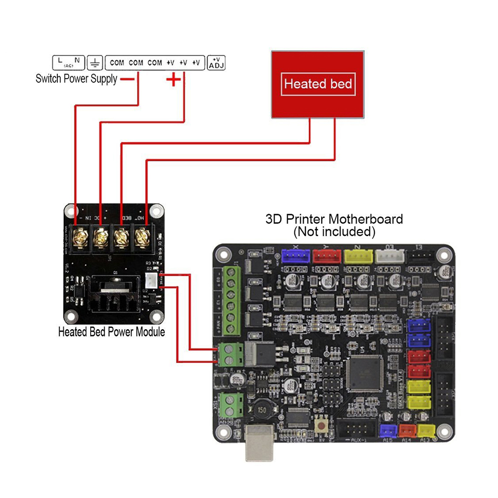

Набросал себе следующий план действий, но учитывая, что в электронике я полный профан прошу у опытных людей подтвердить правильность моих действий и подсказать советами.
- А. Блок питания. Следует ли мне поменять комплектный БП на серверный 460Вт? Может быть есть смысл использовать их в паре: комплектный через внешние мосфеты на нагрев стола и экструдера, серверный на все остальное или это сильно избыточно? Если меняю БП надо ли отстроить БП ровно на 12 В (возможность есть) или текущее напряжение 12,31 В нормальное?
- Б. Нагреватели. ставить мосфеты? Питание с платы 'Trigorilla' разъем 'HOTBED' подключаю к разъему 'Control in' мосфета(полярность не важна), +12 и -12 с БП к соответствующим коннекторам, подключаю нагрев стола(полярность не важна). Есть ли в подключения мосфетов какие-то особенности?
- В. Драйверы шаговых двигателей. Все ли верно в следующем алгоритме? отключаю питание--- отключаю коннекторы шаговых двигателей--- снимаю установленные драйверы перемычки(джамперы) не трогаю--- в соответствии с подписями на плате и ножках драйверов подключаю их--- подключаю питание и измеряю напряжение между контактом GND и контактом подстроечного резистора--- подкручивая резистор выставляю напряжение 0,85 В--- отключаю питание--- Каким-то образом переворачиваю разъемы питания двигателей(четыре провода, условно было 1234---стало 1243) и включаю их---все должно заработать
