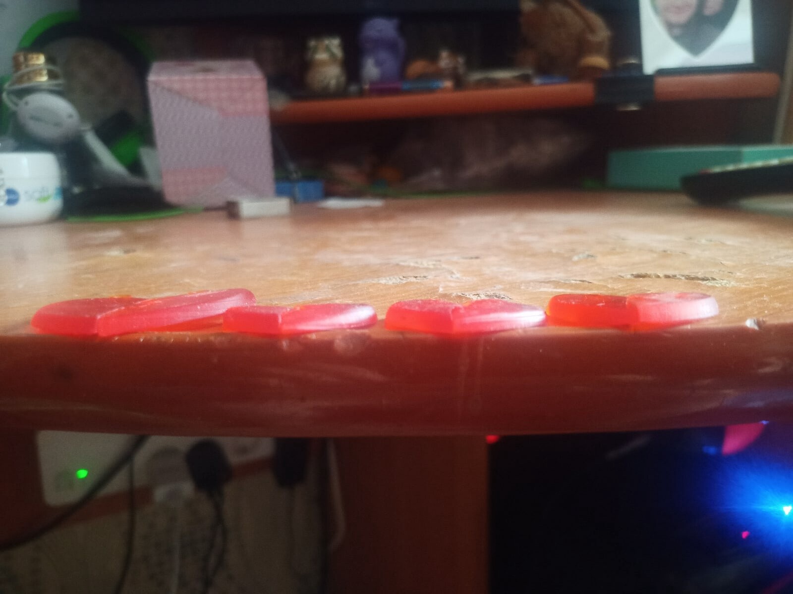

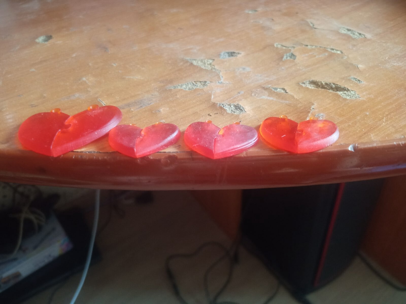

Уважаемое комьюнити, начал активно осваивать фотополимерную печать и столкнулся с одной аномалией, иначе назвать не могу. Принтер - Elfin3d Mono SE2.
Фото в студию.
Печатаются вот такие модельки.
Слева направо:
Модель, распечатанная через NovaMaker (родной софт для Моно СЕ). Масштаб не понятно какой, настройки масштаба кривые, задавал 3мм высоту, 30мм по Х и сколько-то там по Y. Слой 50мкм, сглаживание 5-2. Низом вверх.
Печать через Lychee Slicer. Автоподдержки, сглаживание 16х, слой 50мкм. Время засветки - 20 сек. Низ - 100 сек. Низом вверх.
Печать через Lychee Slicer. Автоподдержки, сглаживание отключено, слой 50мкм. Время засветки - 20 сек. Низ - 100 сек. Низом вверх.
Печать через Lychee Slicer. Автоподдержки, сглаживание 16х, слой 25мкм. Время засветки - 20 сек. Низ - 80 сек. Изменение ориентации модели на столе верхом вниз.
Остальные попытки не заснял, ибо утилизировал их к чертям.
У правой части модели, край сердца, к низу, всегда "съедает". Думал дело в сглаживании, выключение сглаживания помогло не полностью, "съедает" меньше, но проблема осталась. Переориентация модели верхом вниз не помогла. Только "съело" кусок низа модели. При смещении модели в крайнюю левую часть стола проблема осталась. Пробовал ставить модель полностью горизонтально, по отношению к столу и ванне с полимером, не помогло.
В чём может быть проблема? Куда копать? Такое ощущение, что Личи при слайсинге неверно рассчитывает модель и "съедает" её кусок. Уже 3-ю неделю голову ломаю. Или подскажите нормальный слайсер, с поддержкой моего принтера, у которого нет таких глюков.
