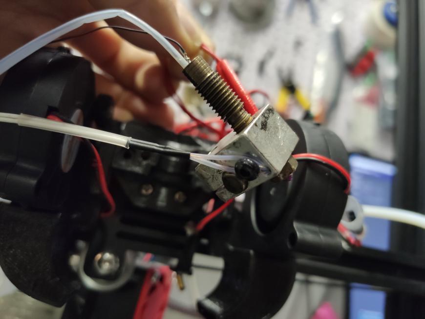

Доброго времени суток!
Преамбула:
Есть анет ет4 с прошивкой 1.1.1 купленный с Али. После установки 50Вт тэна хот-энда и термистора HT-NTC 100K (в гильзе) принтер начал нагревать с большой погрешностью, т.к. прошивка закрытая и поменять что-то в ней для этого термистора я не смог, то вернул стоковые 40Вт и "капельку" 100k b3950.
Суть проблемы:
После данных экспериментов началась котовасия с температурой хот-энда, недогревает 20-40°С в зависимости от установленной температуры преднагрева.

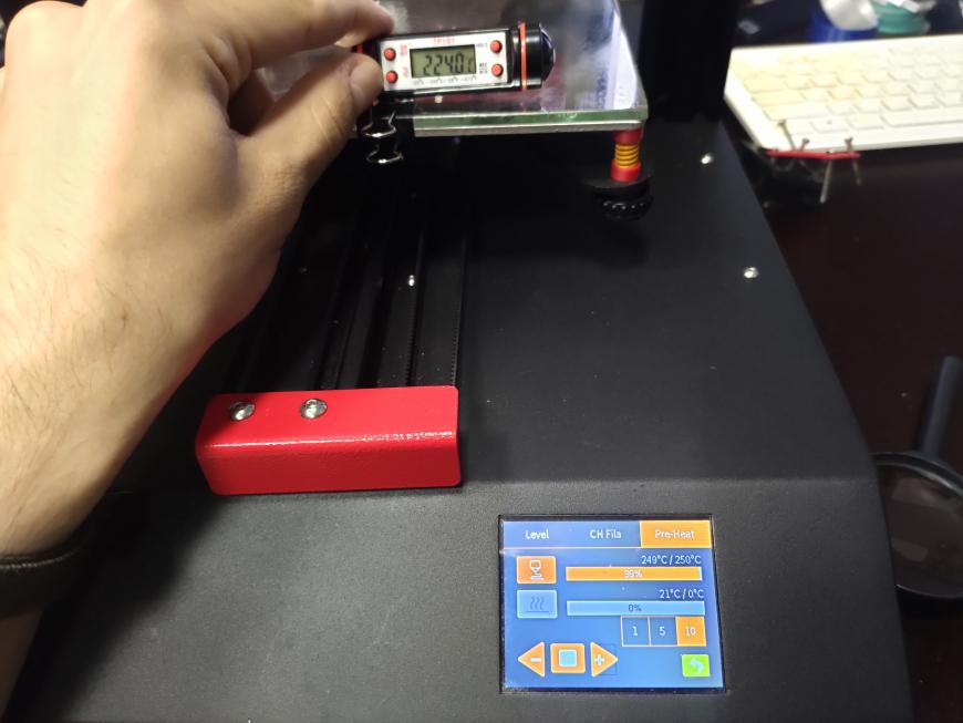

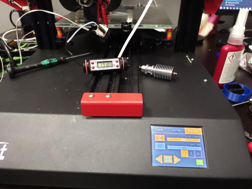

Т.е. через меню принтера устанавливаю температуру нагрева и замеряю реальную температуру в внутри сопла с помощью разобранного кухонного электронного термометра (-50° - 300°).
Разлет температур таков:
Установленная температура T1, внешний термометр Т0
T1 - 25° , T0 - 25°
T1 - 200°, T0 - 185°
T1 - 220°, T0 - 199°
T1 - 250°, T0 - 228°
Во время печати межслойная адгезия почти никакая, модель распускается как клубок.

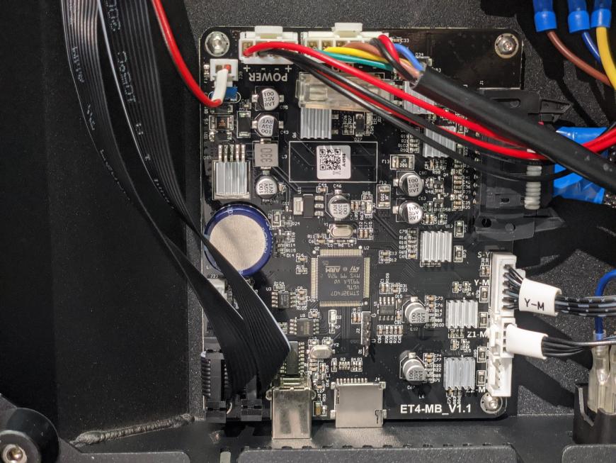

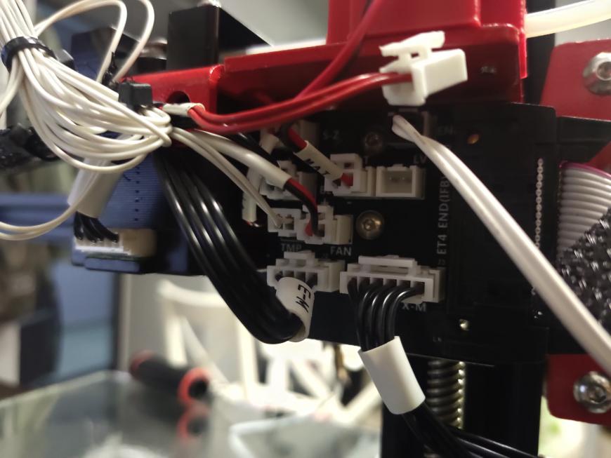

Менял термисторы (в пачке 5шт одинаковых), проверял провода подключения, менял тэны 40 и 50 Вт, помыл и пропаял контакты мелкой печатную платы с коннекторами для обвеса хот-энда (идёт через плоский 20 пиновый к плате), поменял 20 пиновый шлейф на новый, на самой плате видимых погорельцев не нашёл, проверил и пропаял 20 пиновый коннектор на плате, помыл, отключал двигатели и вентиляторы..
Короче.. результата ноль.
Официальный саппорт отвечает, но ничего кроме "замените термистор" не говорит.
Куда смотреть, что проверять?
