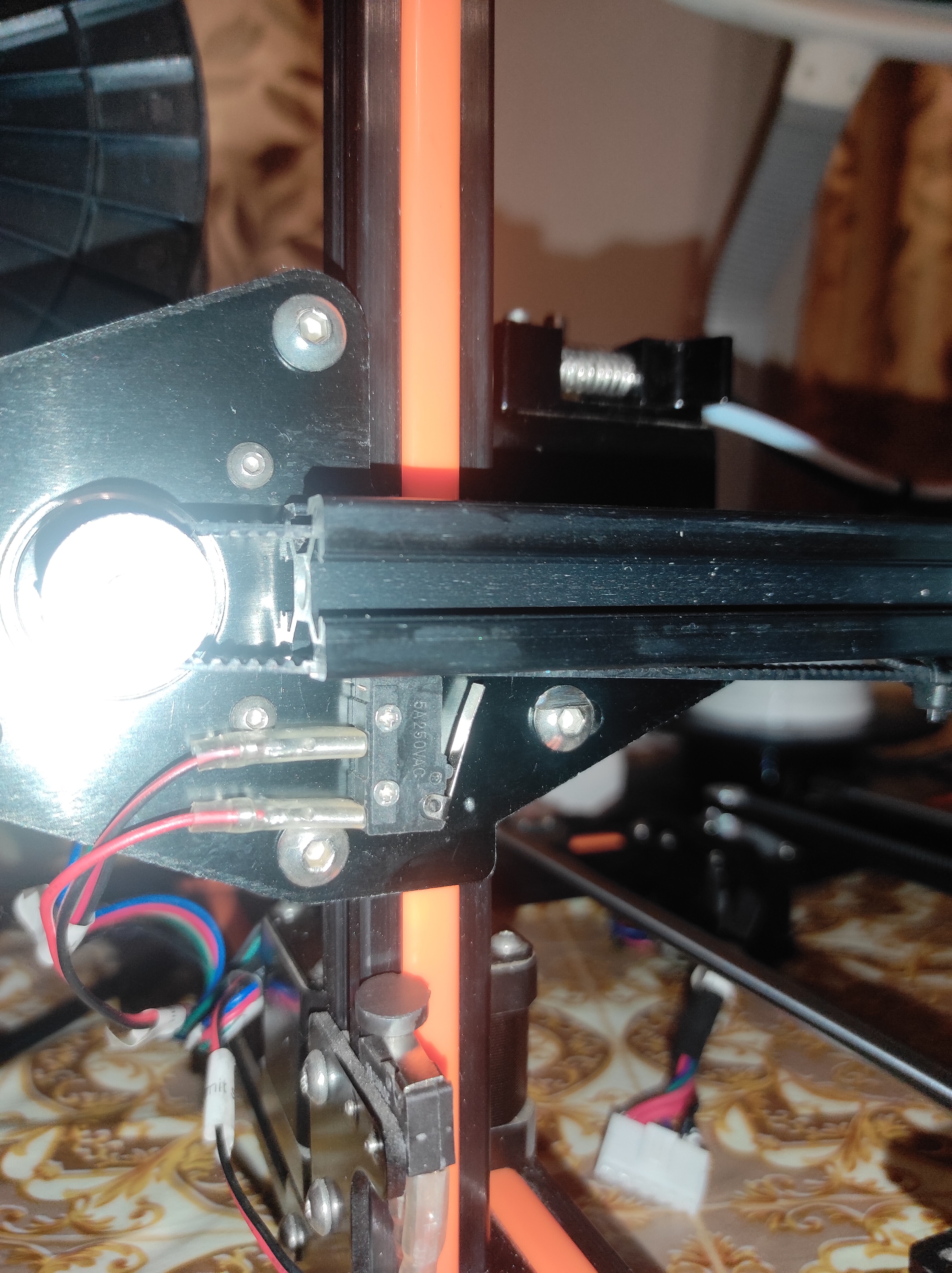

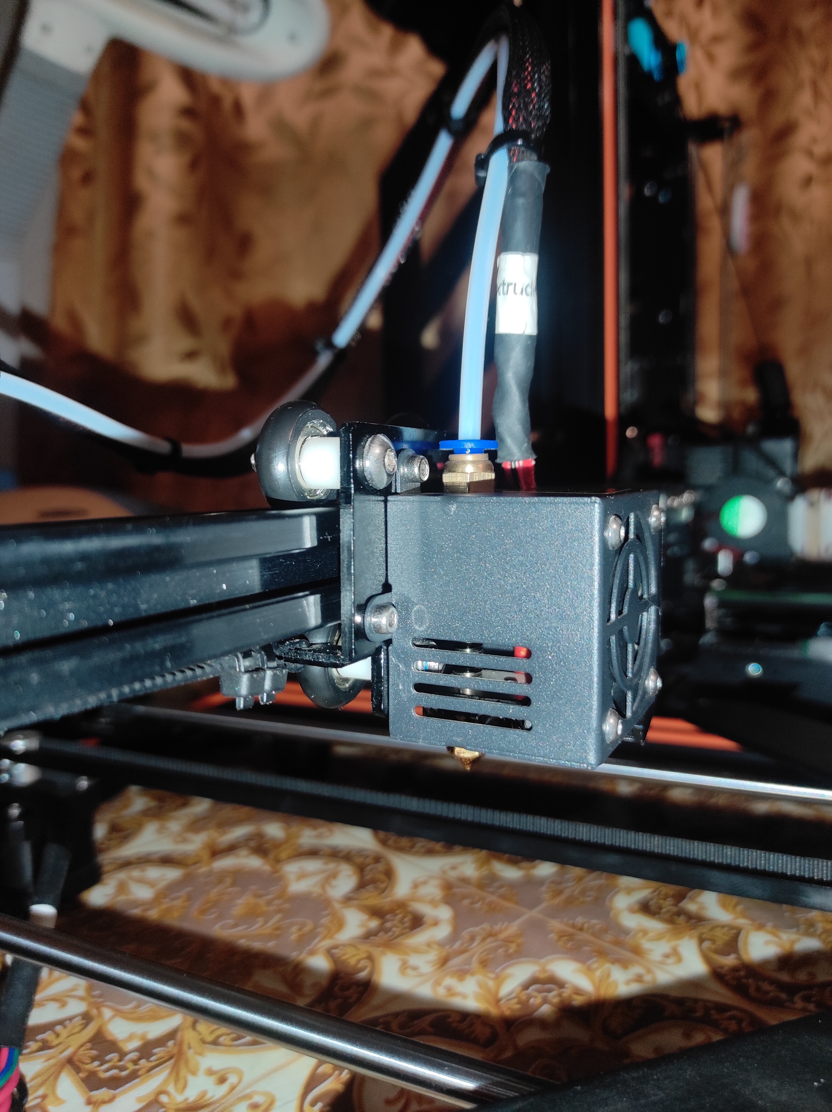

Всем привет,приобрел себе ещё один принтер, чистого китайца,anet e12,брал бэу ,мужик покупал с новья, думал он все освоит за два дня ,в итоге не освоил и он год точно у него простаивал,по принтеру видно,что он не работал то особо, предыдущий владелец тоже говорил,чё то там АБС пару деталей печатал, видел я один его кубик,эт жесть конечно) не мудрено конечно..., нагревательная голова которая катается на трёх колесиках болталась как не знаю что..,да и без термокамеры... АБС(после я так понял и стол то не отрегулирован был).
В общем головка разболталась из за того,что когда она подъезжала к краю рамы к концевику ,та часть люмишки которая должна была нажимать концевик упиралась в головку болта рамы(в интернете про это было видео
) и тем самым разболтало её, сразу же ненужная часть головки болта была сточена, оставалась проблема в разболтанной головке,нижнее колёсико одновременно служило и регулировкой натяга,но натянуто было на Макс . Решил разобрать и продлить отверстие для натяжки,было сделано и голова стоит прочно😅😅,все подтянул,смазал,дело дошло до регулировки стола ,вот тут и встал весь процесс, трудновато это сделать на нем,на различных форумах,тоже пишут про это,замечено одно,две противоположных гайки на столе затягиваются до конца,а две другие вообще не надо и затягивать,пишут что , мощные пружины,рама кривая... По поводу рамы ,мне кажется она,ставлю на ровный лист ДСП и передний правый угол немного в воздухе висит, сейчас печатаю прижимные П образные хомуты рамы к площадке,кто то может владел таким или схожим принтером? Как решить навсегда эту проблему, стекло на стол поможет,как думаете? И ещё,есть у меня комплект тихих драйверов тмс2208, на анете е12 съёмные драйвера или нет, может знает кто,в интернете не нашел,а коробку с электроникой не смог пока открутить,грани головок китайских болтов очень ужасные))
