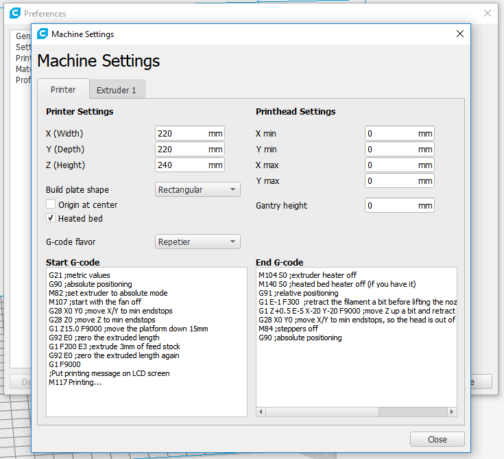

Сегодня столкнулся со следующей проблемой:
В слайсере (Cura 3.6.0) как обычно подготовил модель к печати, сохранил gcode на флешку и запустил печать (с этой самой флешки). Напечатав рафт, сопло вышло на начальную точку первого слоя самой модели, и на экране принтера появилось сообщение 'Idle'. Печать дальше не пошла. Флешку, кстати, пришлось переформатировать.
Несколько экспериментов выявили следующее: служебные объекты, такие как рафт, юбка и поддержки, принтер печатает. Но вот саму деталь печатать отказывается, хотя вчера на тех же настройках все было нормально.
С температурами сопла и стола проблем нет (печать идет при значениях, которые задавались в слайсере)
Файл gcode'а на флешку копируется полностью (проверял 3 раза)
Есть идеи, как это можно исправить?
Слайсер: Cura 3.6.0
ОС: Windows 10
