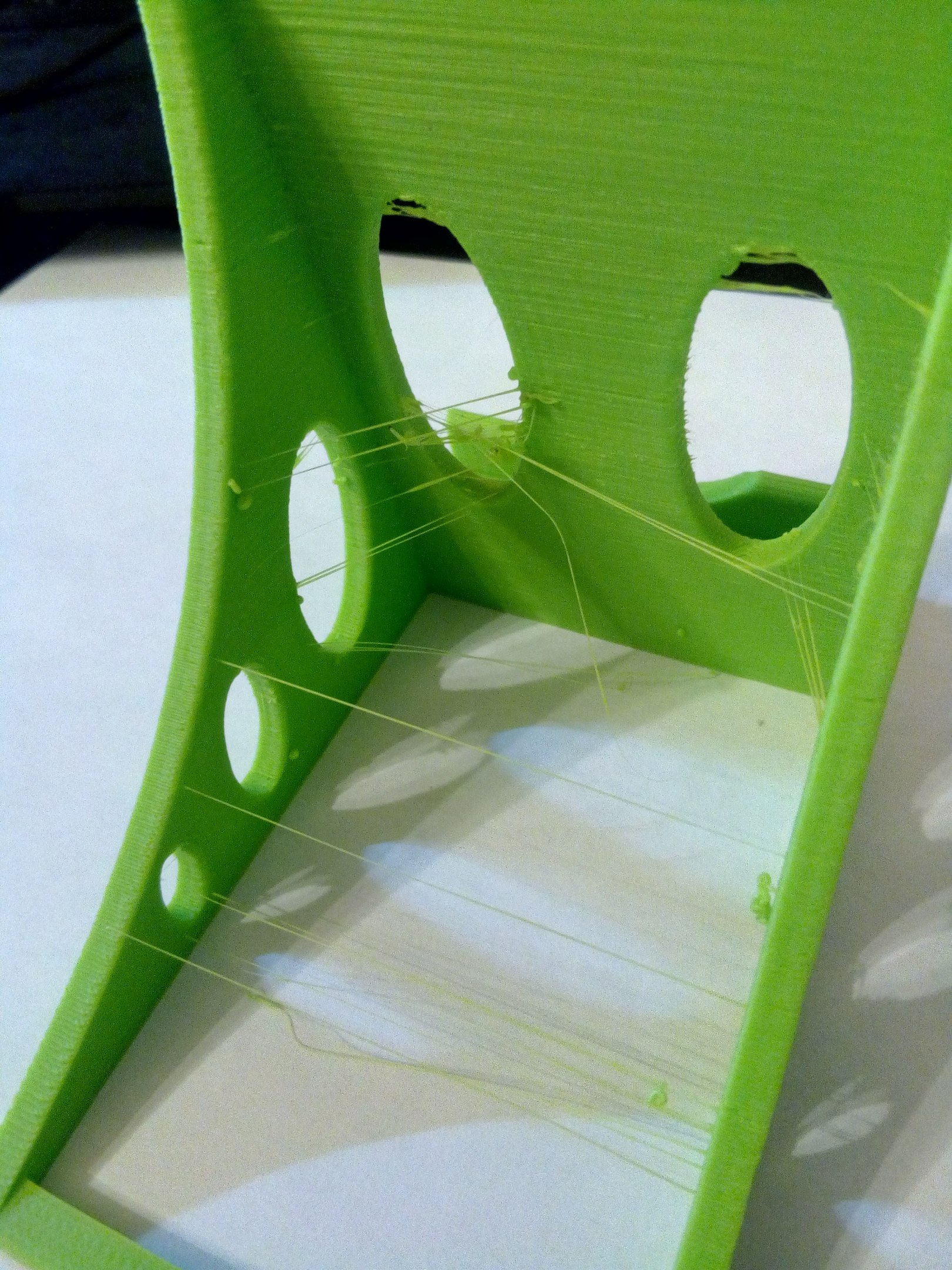

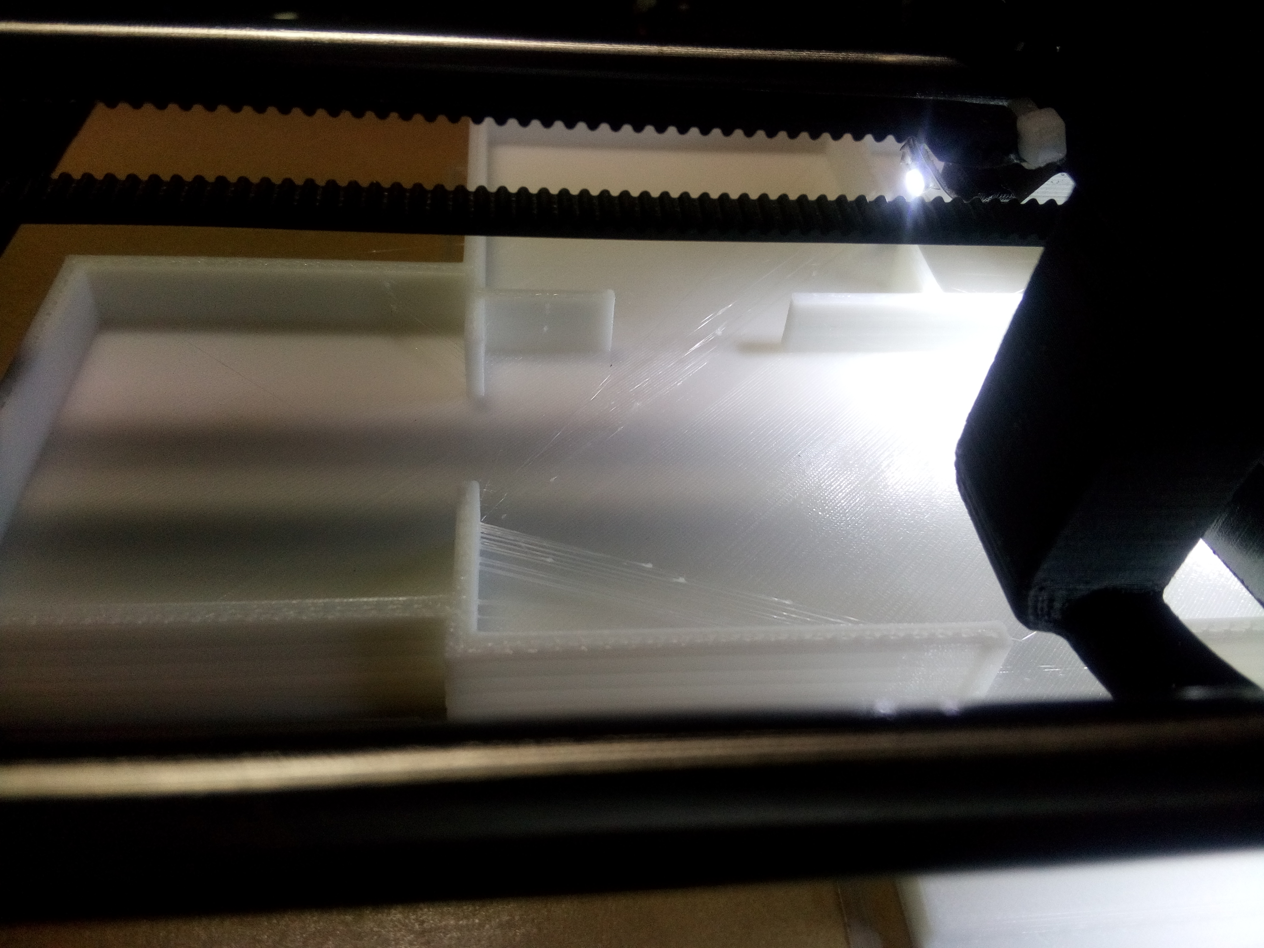

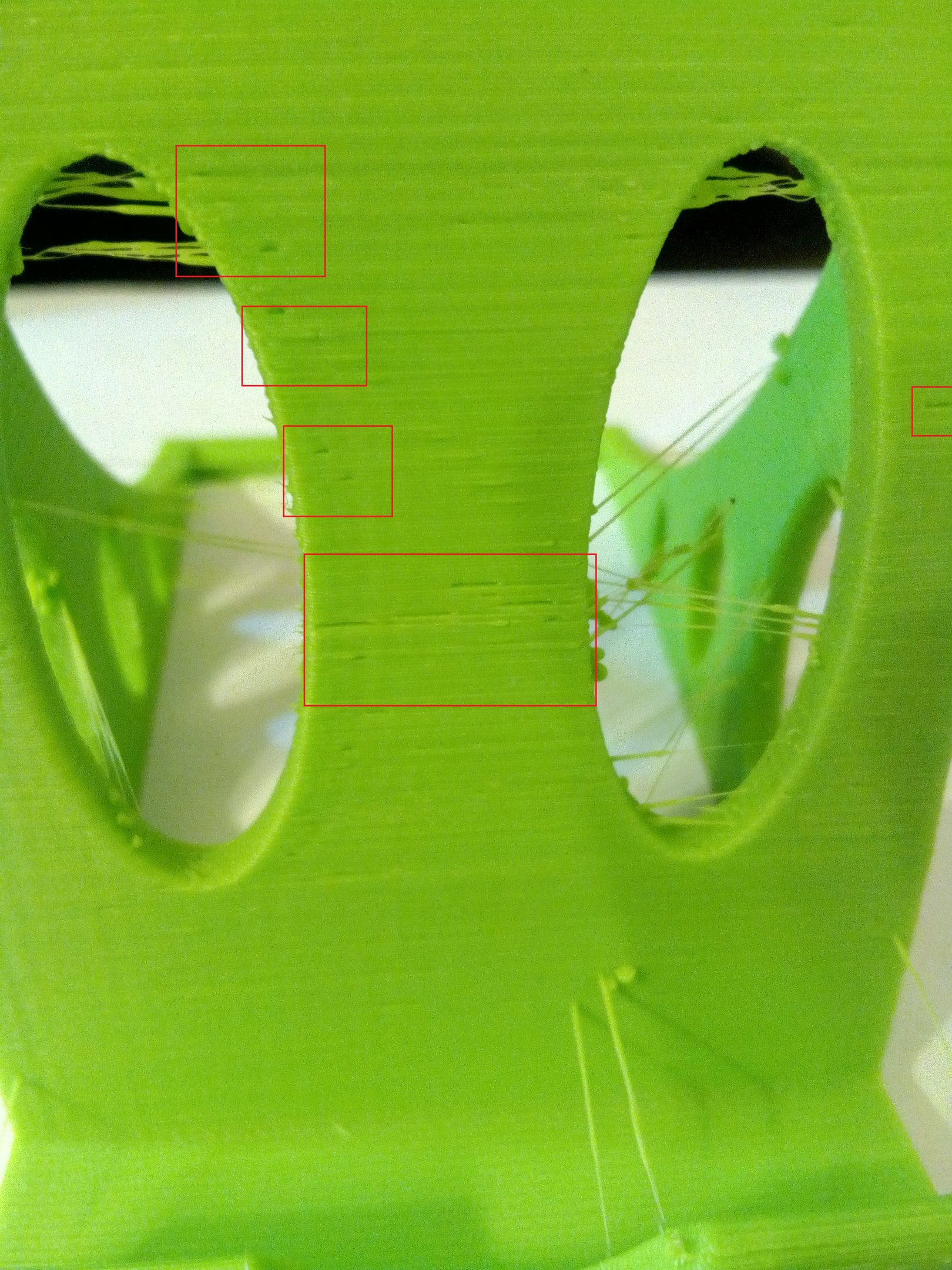

Anet A6, слайсер Cura, прошивка скайнет. Проблема с соплями.
До прошивки такого не замечал (сопли), были пропуски или как бы выразится типа царапин это было и осталось сейчас после прошивки на марлин. На фото зелёная деталь там я обвёл царапины, На других фото белая и зелёная - сопли. Слайсером пользуюсь Кура, попробовал установил Repetier-Host для проверки работы экструдера. Замерил 10 см. пластика и пропустил через экструдер, в первый раз прошло 97 мм. а во второй раз точно 100 мм. В ретракте в куре у меня такие установки - скорость 40 а расстояние 1,5 попробовал изменить на угад и поставил скорость 45 и расстояние 2,5 не помогло не чего не изменилось. Как с этим бороться в куре, в Repetier-Host я не чего не понимаю и пока его не хочу изучать.
Зелёная деталь пластик хипс, сопло 240, стол 90 скорость печати 50-60 точно не помню. Обдув 100%
Белая деталь пластик ПЛА, сопло 200, стол 50 скорость 60-65, обдув 100%
Что надо пробывать изменять в куре или ещё где ни будь чтобы не было соплей и царапин?
