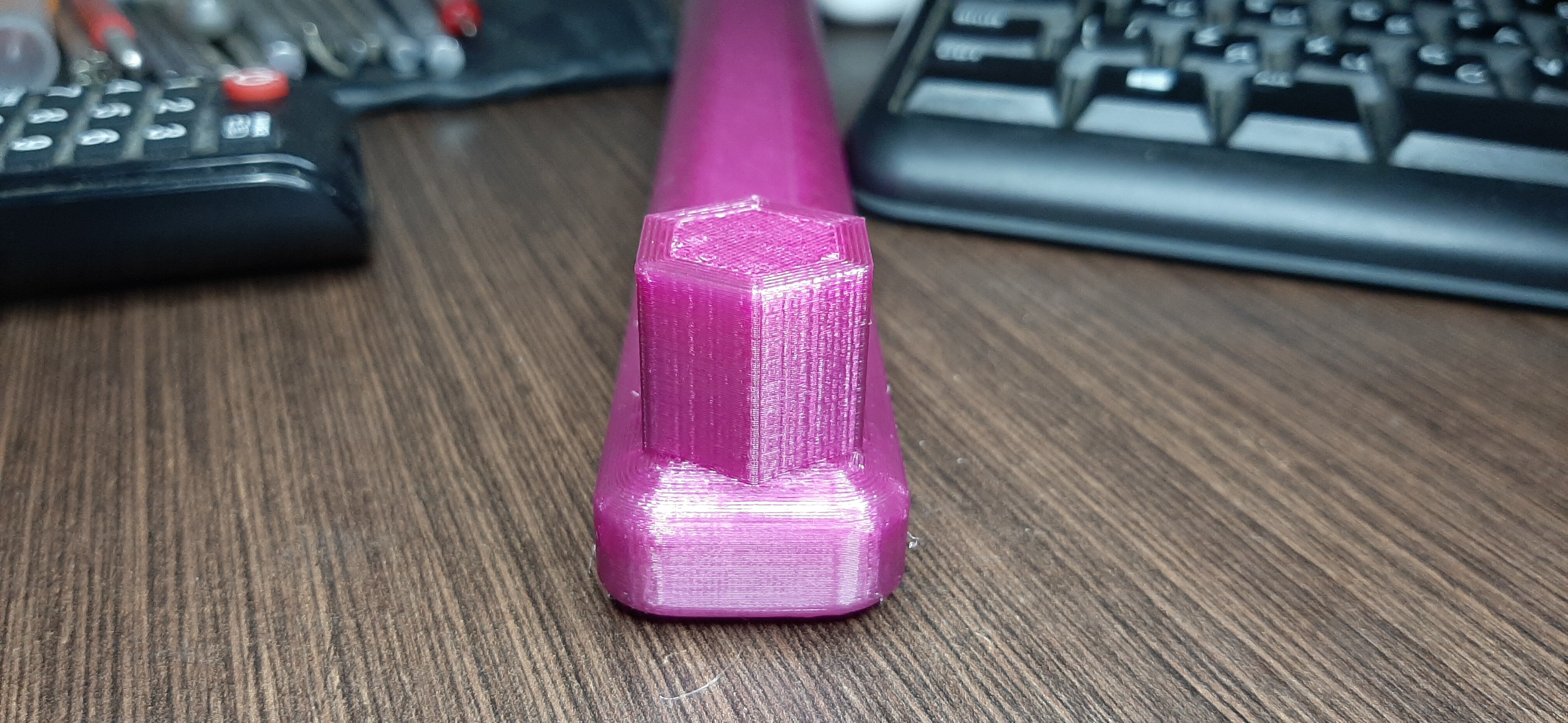

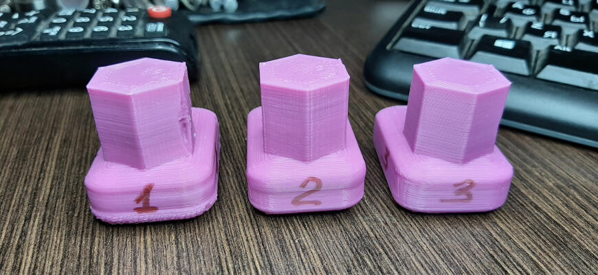

Добрый день всем. Не очень продвинутый 3д-печатник, есть Anycubic Chiron, пробовал его прошивать, переделал под директ-экструдер и на том остановился.
Печатал PETG и PLA и был более-менее доволен (слои видны, не всегда нужная жесткость модели и т.п., но в целом ничего так).
И вот встал вопрос - нужно напечатать людям модель ручки для яхты (хз как она правильно называется) чтобы крутить всякие шнуры от паруса через какую-то там муфту такого плана Ай нид хелп!)) Моя первая печать ABS
PLA отпал сразу, PETG показал себя неплохо, но при определенном усилии даже 100% запечатка не выдержала усилия на рычаг.
Было решено попробовать ABS. Принтер стоит в комнате, где я сплю (хехе, иногда хочется его выкинуть нафиг, когда печать идет ночью) и раньше ABS не использовался именно по этой причине. Так как живу в/на Украине, то был приобретен ABS от .... (ну какая разница в названии производителя, не реклама ведь).

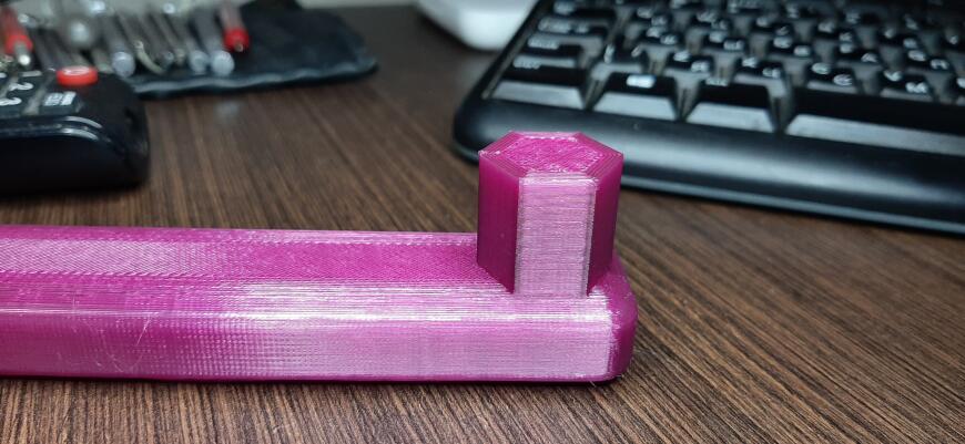

PETG печатал при температуре в 210 попугаев, ABS было решено печатать в 225 попугаев (производитель указа диапазон от 220 до 240°С) + отключить обдув модели, не меняя настройки печати от слова совсем (только скорость чуть уменьшил с 60 до 40 мм/с).
Печать на удивление пошла. И все бы ничего  ̶н̶е̶ ̶п̶о̶п̶а̶д̶и̶ ̶с̶т̶р̶е̶л̶а̶ ̶в̶ ̶с̶п̶и̶н̶н̶о̶й̶ ̶м̶о̶з̶г̶   не появись одна  принеприятнейшая проблемка, которой при печати PETG не было от слова совсем(((.
Перед одним из углов модели (именно перед одним, перед другими такого нет), при движении слева-направо появилось искажение печати, которое и наплывом то не назовешь.

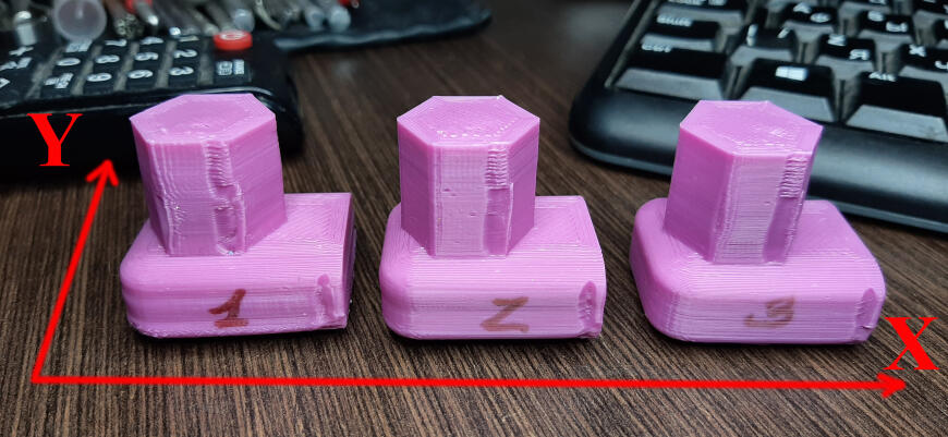

Попробовал уменьшить ускорение печати и рывок. Получилось так (номера соответствую номерам на фото):
ускорение печати (мм/с2) / рывок печати (мм/с)
1 - 1800 / 8
2 - 1100 / 5
3 - 700 / 3
Lineаr Advance отключен, управление ускорением и рывком указываю в куре.

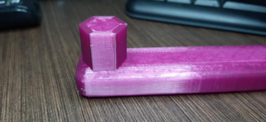

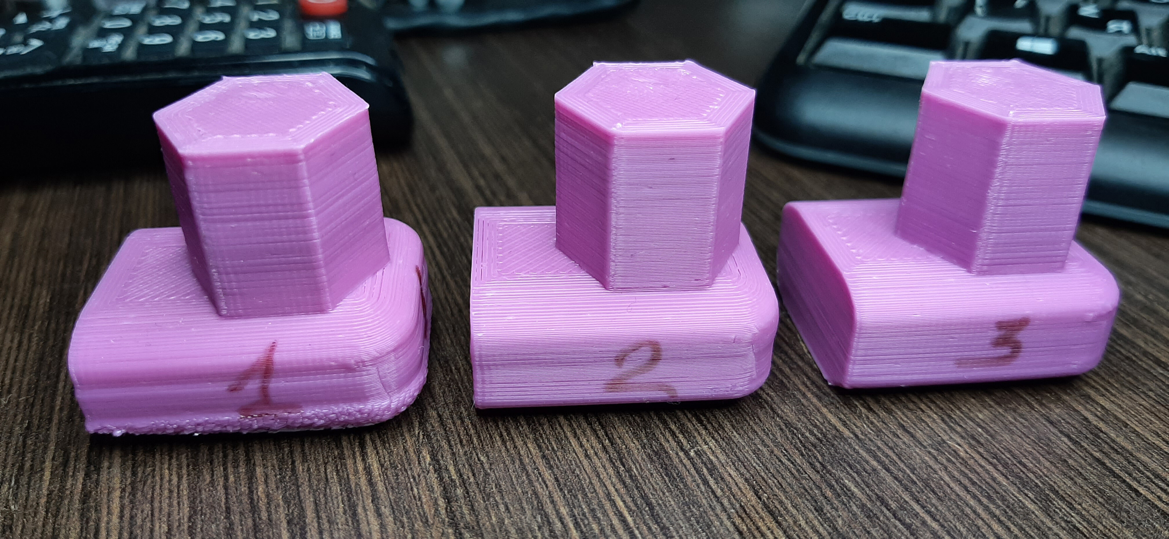

Для сравнения та же модель, с теми же параметрами и PETG того же производителя // ускорение печати  1800 (мм/с2)/ рывок печати 8 (мм/с).
Да, я понимаю, что объяснение проблемы может быть немного сумбурным, да, нет половины требуемых в таком случае (для понимания ситуации) параметров печати.... но вдруг кто-то сталкивался с такой проблемой? не думаю, что тут что-то глубоко скрытое, просто видимо я не совсем понимаю в каком направлении искать проблему.
