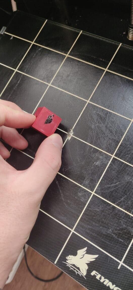

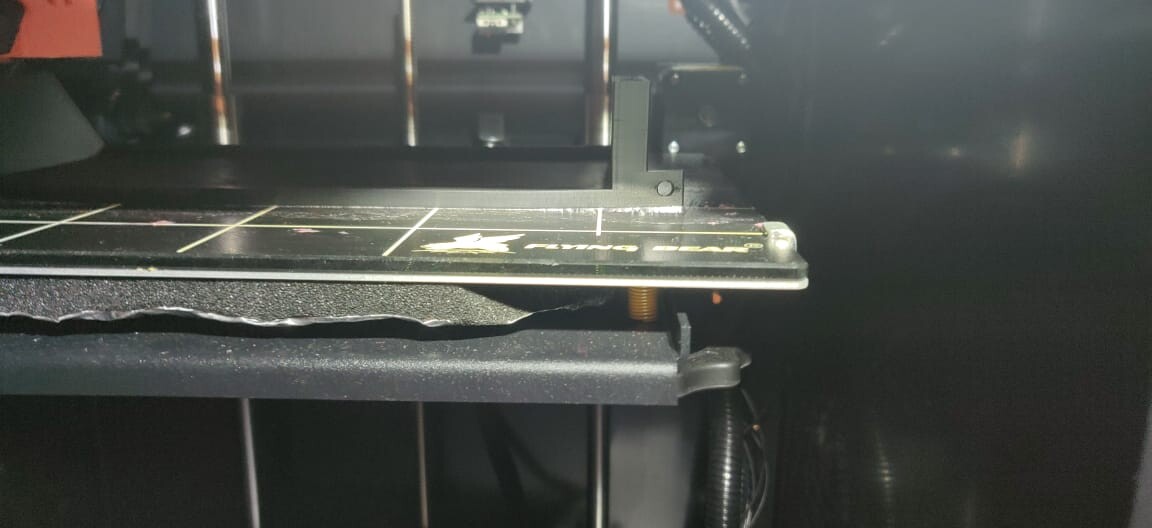

Не прекращаются мои потуги подружится с АБСом. Модель, занимающая практически всю ширину принтера загибает края. На мелких деталях, типа калибровочного кубика этого не видно, возможно из-за того что модель маленькая.
Справа на картинке виден белый слой под черным пластиком. Такая же ситуация по всем 4м углам.
В данном случае пользовался т.н. АБС соком (раствор АБС в ацетоне). До этого использовал клей-карандаш и БФ2. Не помогло. Хотя один раз при использовании БФ2 было аж такое.
Пластик - ABS от FDPlast.
t сопла - 255 градусов.
t стола - 120 градусов.
На вентиляторе стоит печатное сопло обдува.
Стоит ли отказываться от концевиков?
